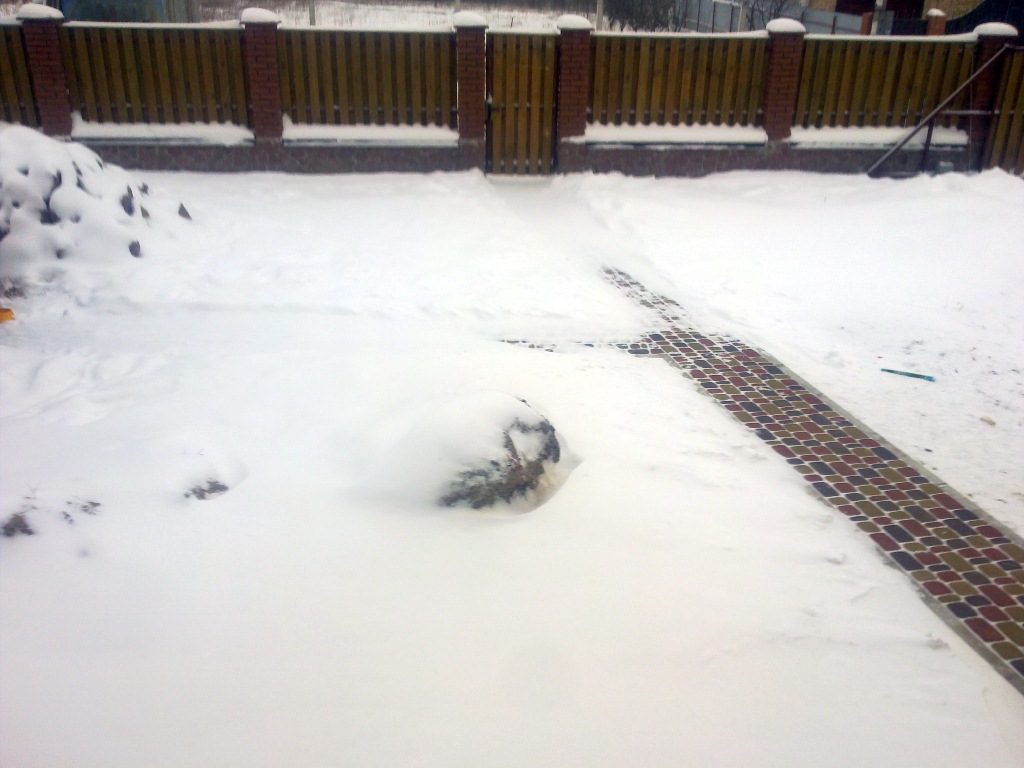

alexa Опубліковано: 1 серпня 2011 Поділитись Опубліковано: 1 серпня 2011 Год назад уложили старый город от Золотого Мандарина. Цвета специально брали яркие - горчичный, коричневый, красный. Смотрится отлично, нарядно. Ничего в глазах не рябит. А серого в нашей жизни и так хватает. ТУскнеет от пыли, после дождя или самому можно со шлага помыть, выгляди как новая. За счет скругленных краев зимой лопатой снег хорошо чистить, не цепляется за края плитки. 1 Посилання на коментар Поділитися на інших сайтах More sharing options...
dvk Опубліковано: 1 серпня 2011 Поділитись Опубліковано: 1 серпня 2011 Год назад уложили старый город от Золотого Мандарина. Цвета специально брали яркие - горчичный, коричневый, красный. Смотрится отлично, нарядно. Ничего в глазах не рябит. А серого в нашей жизни и так хватает. А фото нету? Посилання на коментар Поділитися на інших сайтах More sharing options...

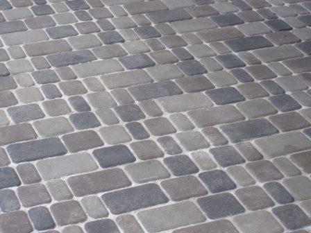

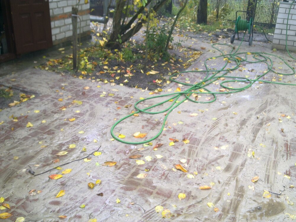

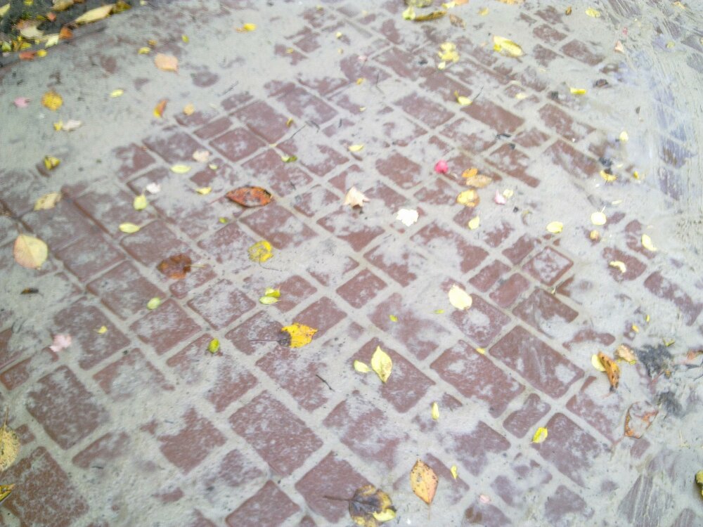

sst98 Опубліковано: 22 серпня 2011 Поділитись Опубліковано: 22 серпня 2011 Я тоже ложил цветную. Чтобы со временем не теряла цвет, выглядела как после дождя, не откалывалась после зимы, ее желательно после укладки покрывать защитными пропитками. Посилання на коментар Поділитися на інших сайтах More sharing options...
sst98 Опубліковано: 22 серпня 2011 Поділитись Опубліковано: 22 серпня 2011 Вот фотографии. Посилання на коментар Поділитися на інших сайтах More sharing options...
alexa Опубліковано: 22 серпня 2011 Поділитись Опубліковано: 22 серпня 2011 Наша зимой Посилання на коментар Поділитися на інших сайтах More sharing options...
dvk Опубліковано: 22 серпня 2011 Поділитись Опубліковано: 22 серпня 2011 желательно после укладки покрывать защитными пропитками. Какими именно? Посилання на коментар Поділитися на інших сайтах More sharing options...
sst98 Опубліковано: 23 серпня 2011 Поділитись Опубліковано: 23 серпня 2011 Какими именно? Есть различные гидрофобизаторы для бетонных, кирпичных изделий, я покрывал акриловым герметиком. После дождя вода собирается каплями не проникая в плитку, грязь так же не проникает в мелкие поры плитки и легко сметается. Посилання на коментар Поділитися на інших сайтах More sharing options...
