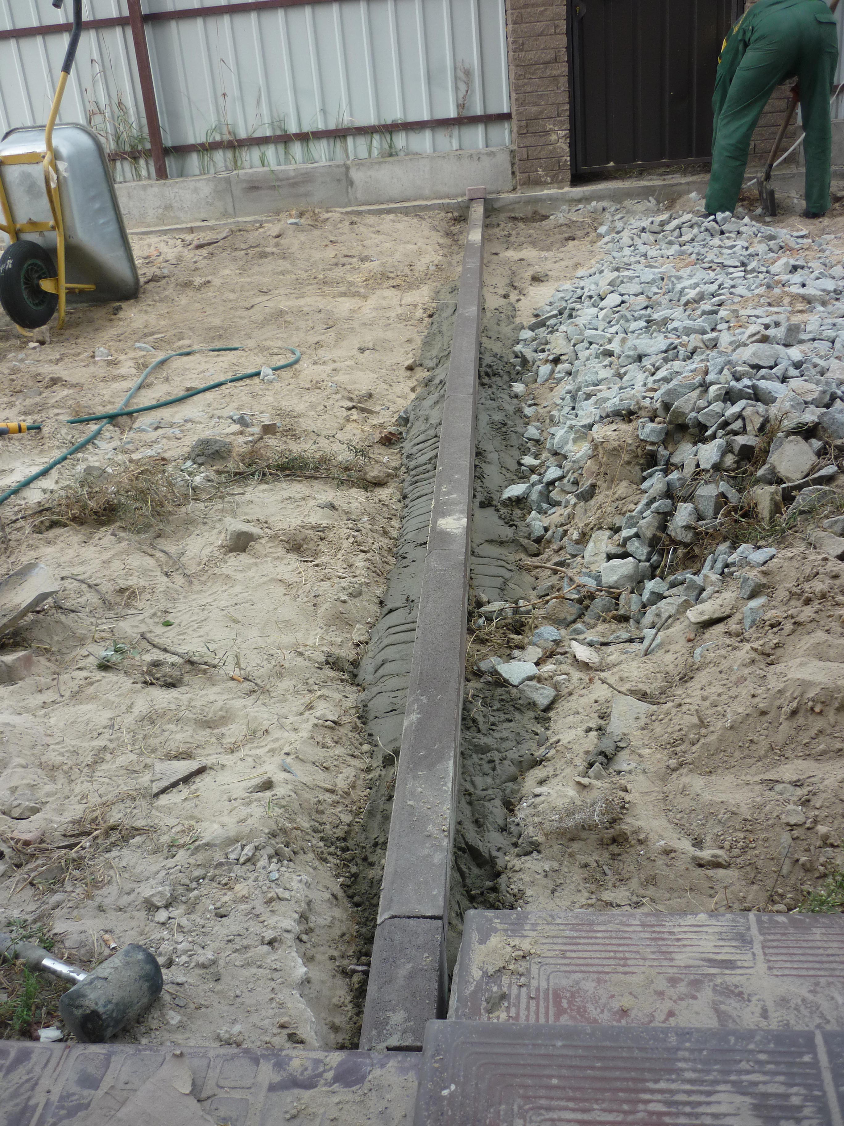

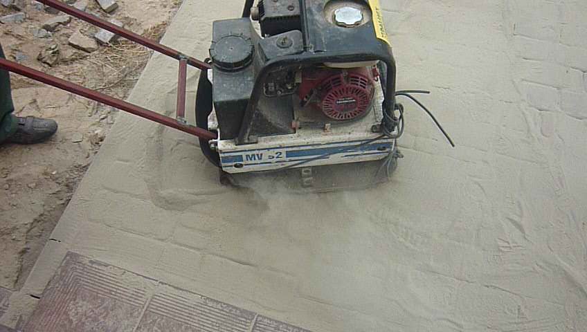

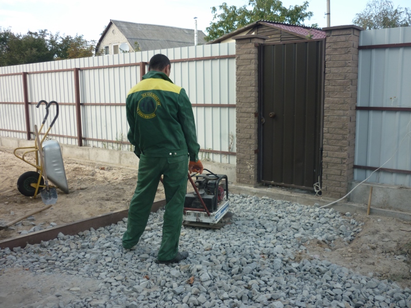

Vladimir_U Опубліковано: 4 листопада 2011 Поділитись Опубліковано: 4 листопада 2011 Убран верхний слой грунта, засыпан щебень фракция 5-20, 10-15см, год отлежался в начале октября этого года подсыпан речной песок 5-10см, гарцовка, плитка. Бордюры установлены на гарцовку. После укладки, нежалеючи прошёлся СТ-17 . Фракция 5-20 вообще-то расклинивающая, правильнее было использовать фракцию 20-40, подсыпан песок 5-10 см по щебню - глупость от укладчиков, т.к. песок уйдёт в поры щебня, в результате вполне вероятна осадка покрытия, бордюры вообще-то ставятся в бетонный замок, а не на гарцовку. 1 Посилання на коментар Поділитися на інших сайтах More sharing options...
Валерий Витальевич Опубліковано: 4 листопада 2011 Поділитись Опубліковано: 4 листопада 2011 Фракция 5-20 вообще-то расклинивающая, правильнее было использовать фракцию 20-40, Все верно, это самый желательный вариант. подсыпан песок 5-10 см по щебню - глупость от укладчиков, т.к. песок уйдёт в поры щебня, в результате вполне вероятна осадка покрытия Не глупость и не уйдет. Конечно смотря как это делать... бордюры вообще-то ставятся в бетонный замок, а не на гарцовку. И это верно, а при больших объемах на сухой бетон. Посилання на коментар Поділитися на інших сайтах More sharing options...
bampo Опубліковано: 6 листопада 2011 Поділитись Опубліковано: 6 листопада 2011 Фракция 5-20 вообще-то расклинивающая, правильнее было использовать фракцию 20-40, подсыпан песок 5-10 см по щебню - глупость от укладчиков, т.к. песок уйдёт в поры щебня, в результате вполне вероятна осадка покрытия, бордюры вообще-то ставятся в бетонный замок, а не на гарцовку. Следуя Вашей логике, в щебень 20-40, песок быстрее провалится, а расклинка используется при подготовке оснований для дорог. Бордюры в бетонный замок, это если основание армированный железобетон... Народ, мы, насколько я понял, обсуждаем использование ФЭМ в частных подворьях, а не на трамвайных остановках. Посилання на коментар Поділитися на інших сайтах More sharing options...

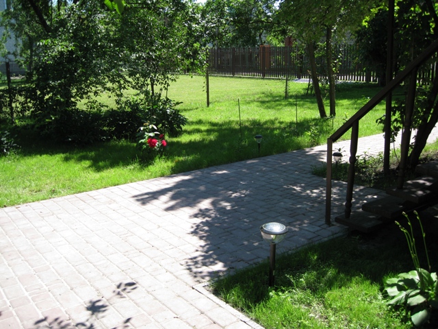

OlejKa Опубліковано: 18 червня 2012 Поділитись Опубліковано: 18 червня 2012 Так это дорого или как? И как судить о качестве укладки по цене под ключ? Кстати стоимость под ключ 327 грн./м2, а не 200 грн. (17 000грн./52м) Часть уложена на бетонное основание (на месте старой не понравившейся).. вот и сравним Вид летом... после зимы и снега. Еще смывается песок... Посилання на коментар Поділитися на інших сайтах More sharing options...

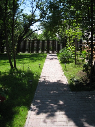

OlejKa Опубліковано: 18 червня 2012 Поділитись Опубліковано: 18 червня 2012 Еще фото.. Посилання на коментар Поділитися на інших сайтах More sharing options...
dvk Опубліковано: 18 червня 2012 Поділитись Опубліковано: 18 червня 2012 OlejKa, как впечатление - на каблуках можно девушкам по ней ходить? Посилання на коментар Поділитися на інших сайтах More sharing options...
OlejKa Опубліковано: 19 червня 2012 Поділитись Опубліковано: 19 червня 2012 OlejKa, как впечатление - на каблуках можно девушкам по ней ходить? Из личного опыта каблуки и плитка не совместимы... что на даче, что на Крещатике)) Сколько раз портилось настроение у девушек из-за поцарапаных каблуков и вывернутых ножек... Так, что лучше им не на каблуках по плитке.... а на мужских руках))) Посилання на коментар Поділитися на інших сайтах More sharing options...
