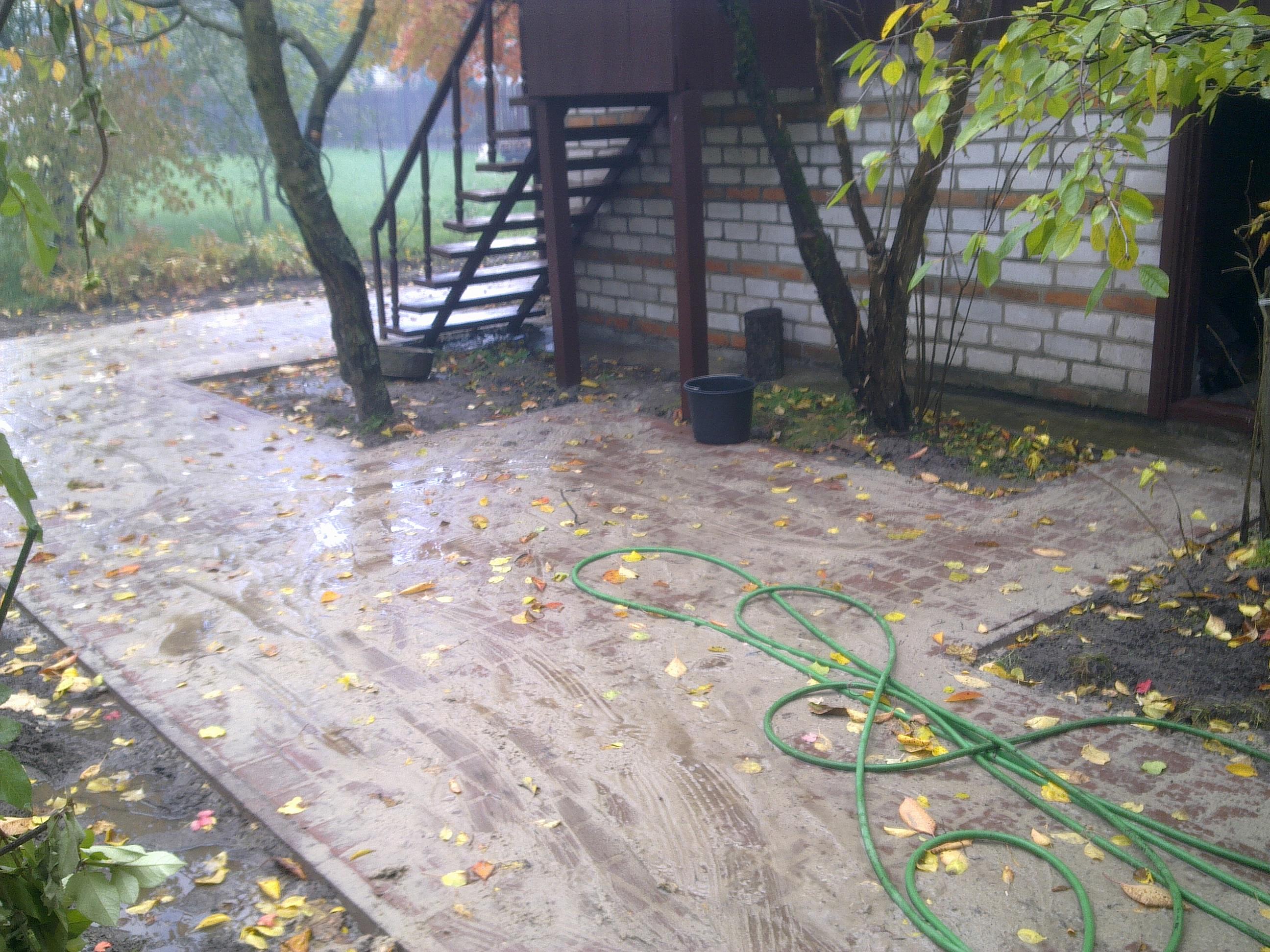

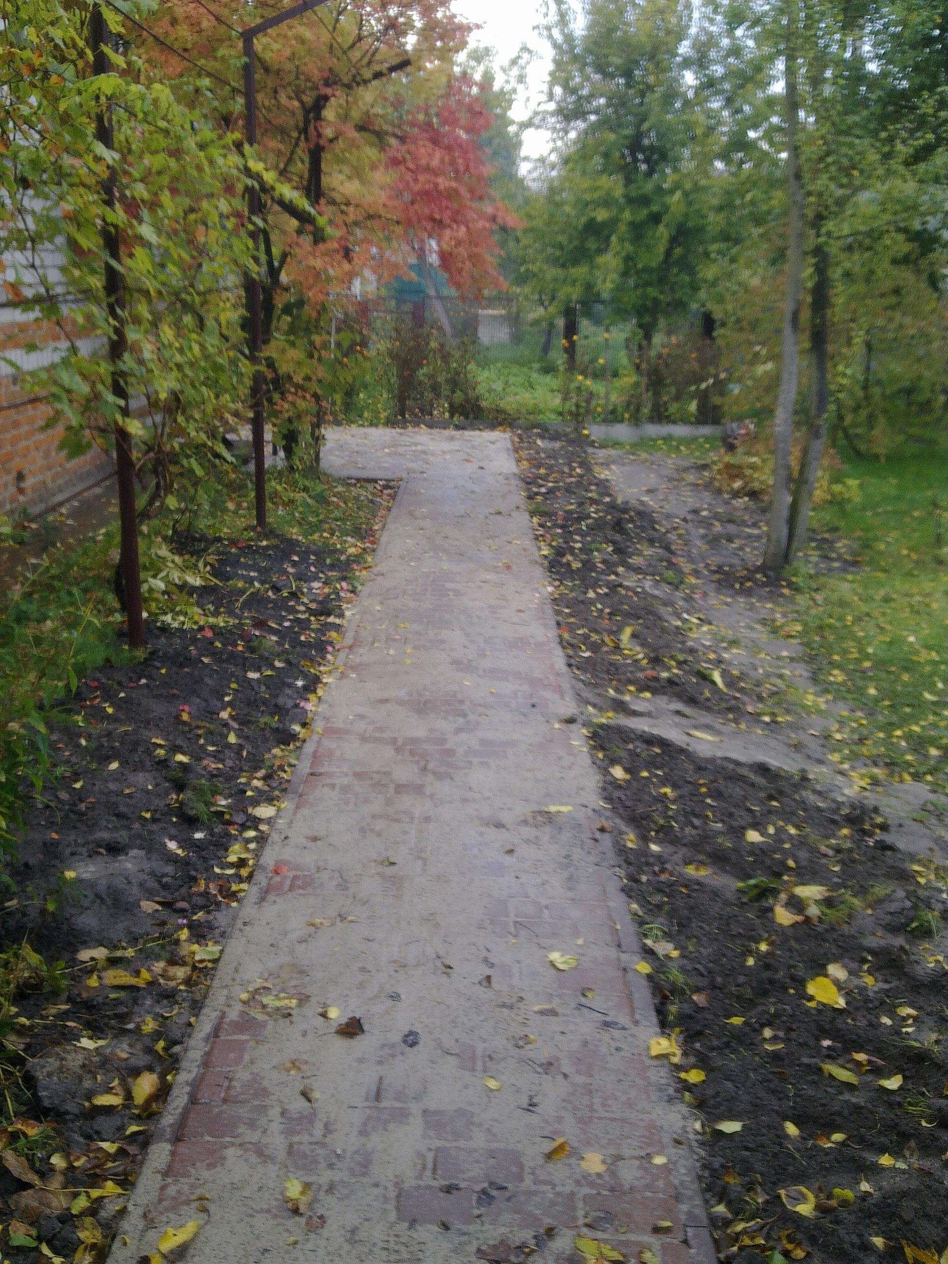

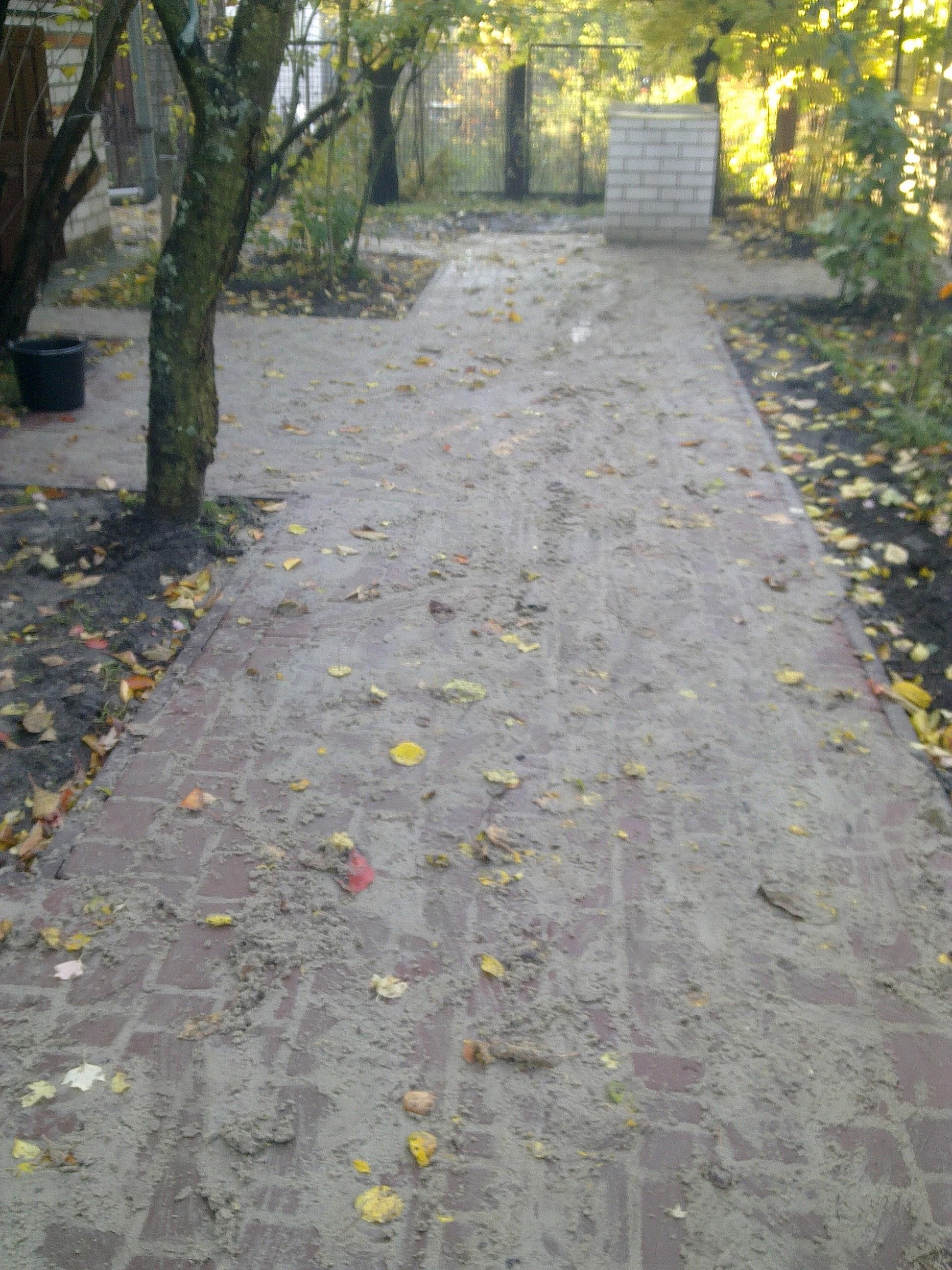

OlejKa Опубліковано: 16 жовтня 2011 Поділитись Опубліковано: 16 жовтня 2011 Вот и мой Старый город. Пока еще жду 2 недели для заполнения швов. Плитка Броварская. Посилання на коментар Поділитися на інших сайтах More sharing options...

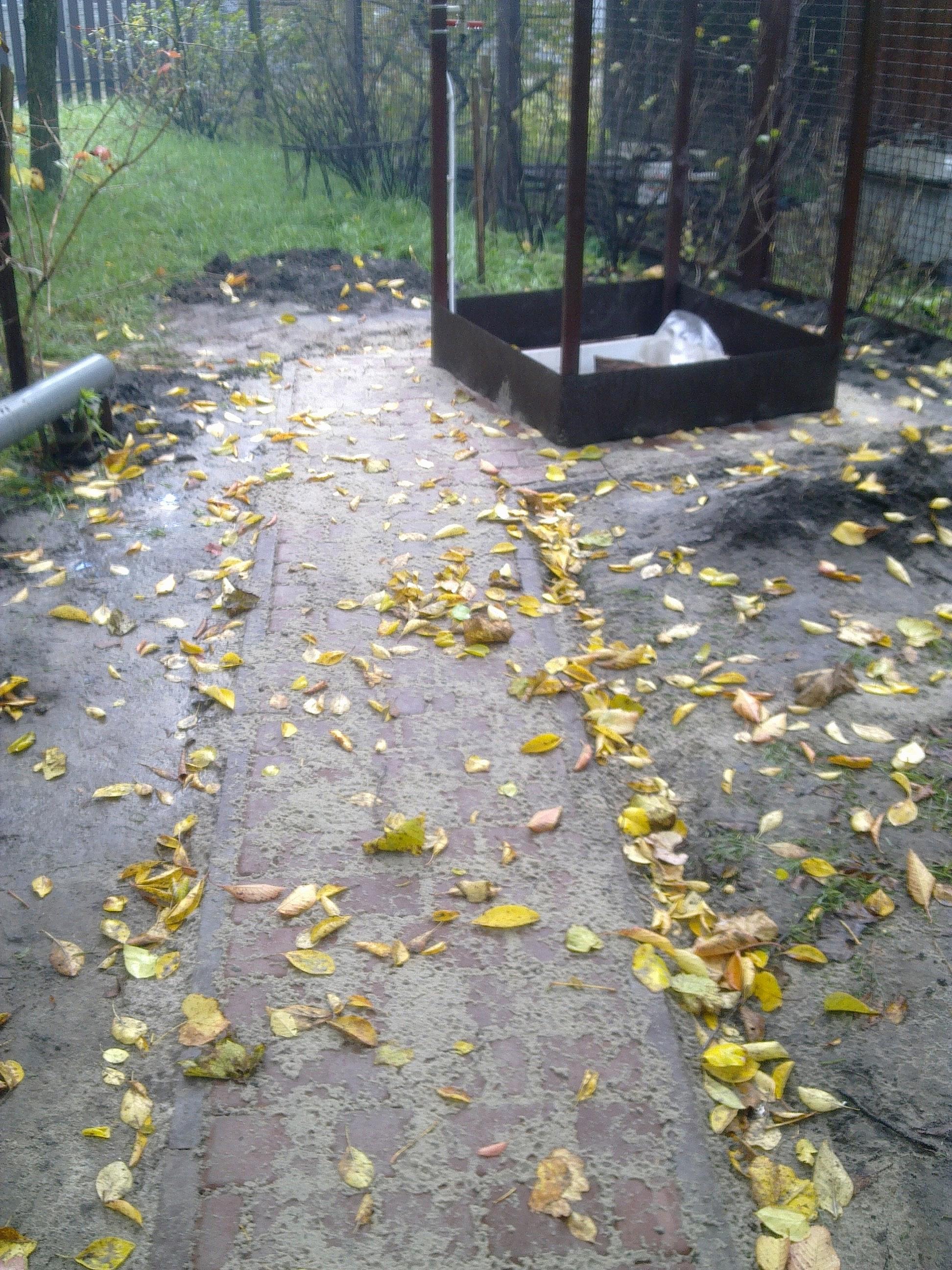

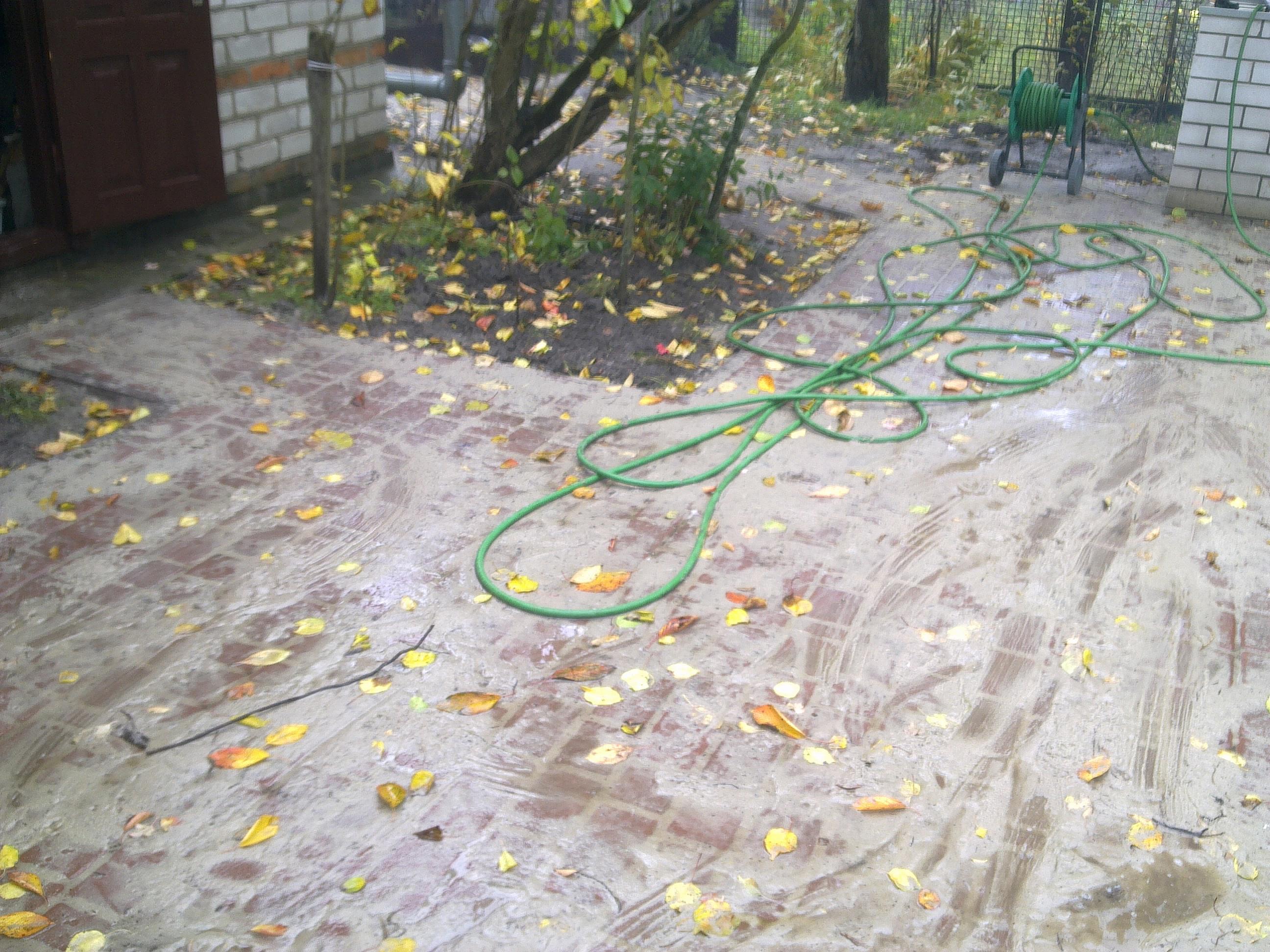

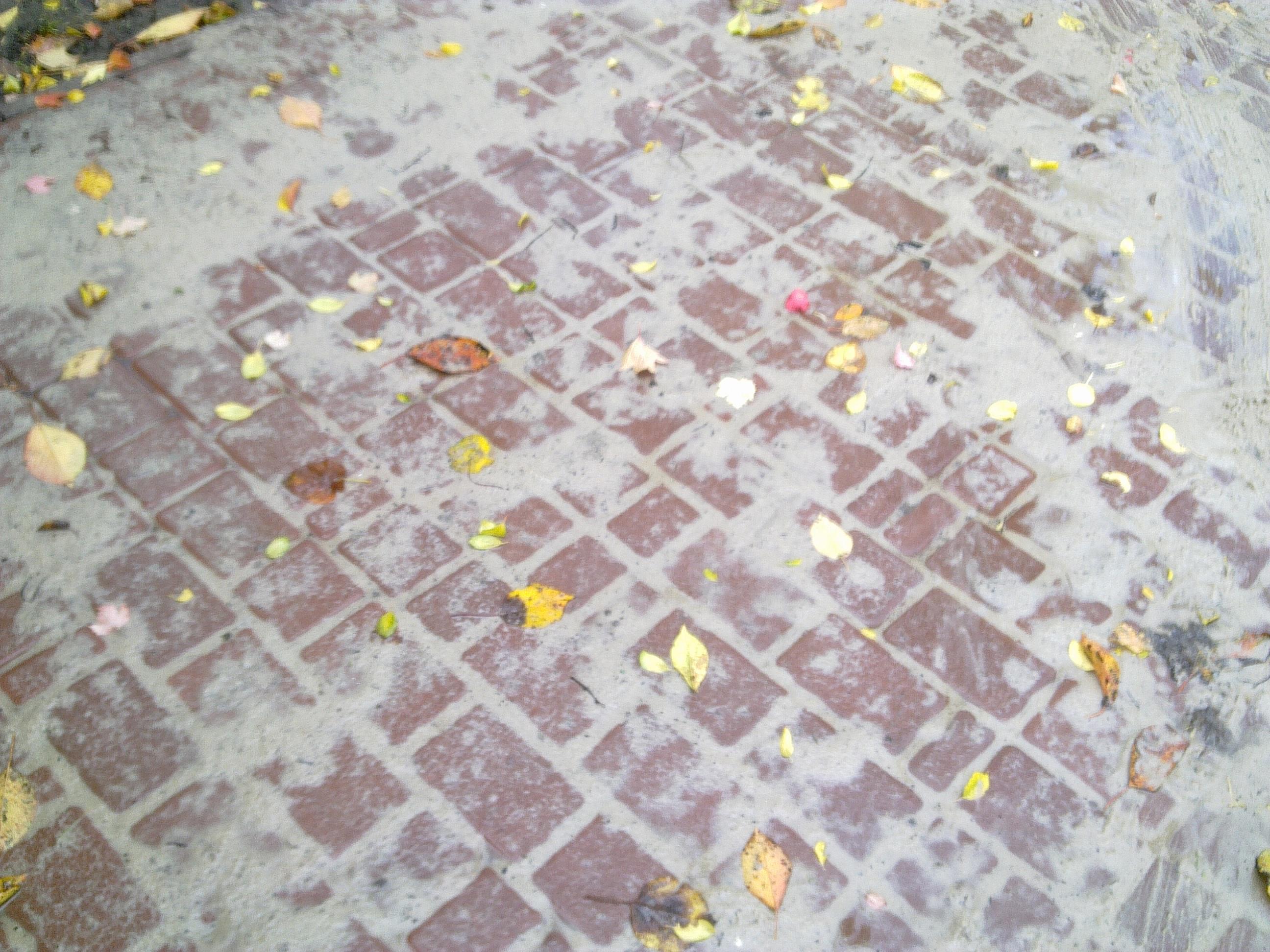

OlejKa Опубліковано: 16 жовтня 2011 Поділитись Опубліковано: 16 жовтня 2011 Еще фото. Цена укладки с материалом 100грн/м2. Цена плитки 4см - 71 грн/м2 + бордюр. Посилання на коментар Поділитися на інших сайтах More sharing options...
Игорь&Ира Опубліковано: 16 жовтня 2011 Поділитись Опубліковано: 16 жовтня 2011 Цена укладки с материалом 100грн/м2. Цена плитки 4см - 71 грн/м2 + бордюр. Цена работы менее 30 грн/кв.м? Посилання на коментар Поділитися на інших сайтах More sharing options...
OlejKa Опубліковано: 16 жовтня 2011 Поділитись Опубліковано: 16 жовтня 2011 Цена работы менее 30 грн/кв.м? Немного неправильно информировал. 52м2 Стоимость работ составила 10 000 грн. с доставкой плитки, щебнем, отсевом и речным песком и установкой бордюра. Плитка: 45 Старый город (Бровары) прокрашенная полностью - 71 грн./м2, бордюр 500х200х60 - 18 грн/шт. - 7 000 грн. О качестве укладки буду судить после зимы. Пока все ОК. На фото дорожка к летнему душу. Посилання на коментар Поділитися на інших сайтах More sharing options...

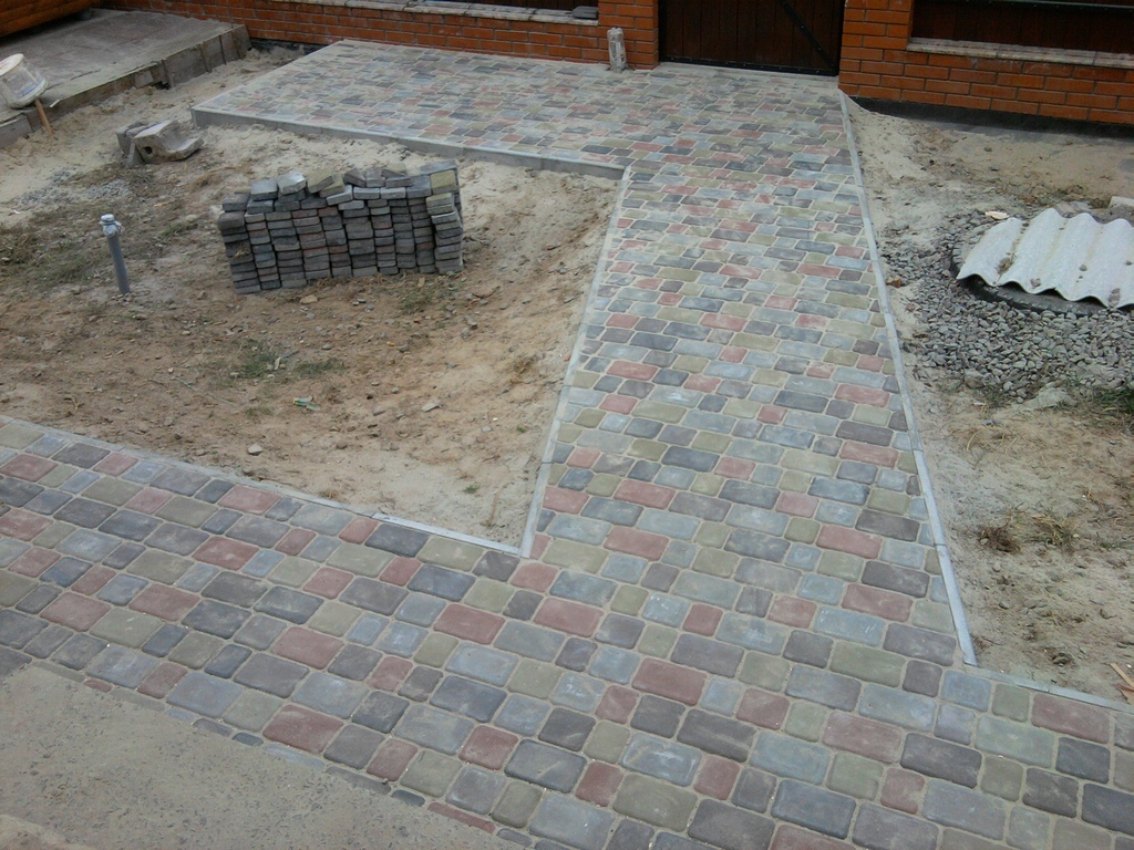

bampo Опубліковано: 28 жовтня 2011 Поділитись Опубліковано: 28 жовтня 2011 Мои дорожки... 2 Посилання на коментар Поділитися на інших сайтах More sharing options...
FOX.kissfm Опубліковано: 29 жовтня 2011 Поділитись Опубліковано: 29 жовтня 2011 Мои дорожки... красиво уложено. а каков пирог снизу? Посилання на коментар Поділитися на інших сайтах More sharing options...
bampo Опубліковано: 30 жовтня 2011 Поділитись Опубліковано: 30 жовтня 2011 красиво уложено. а каков пирог снизу? Убран верхний слой грунта, засыпан щебень фракция 5-20, 10-15см, год отлежался в начале октября этого года подсыпан речной песок 5-10см, гарцовка, плитка. Бордюры установлены на гарцовку. После укладки, нежалеючи прошёлся СТ-17 . 2 Посилання на коментар Поділитися на інших сайтах More sharing options...
Mitka Опубліковано: 31 жовтня 2011 Поділитись Опубліковано: 31 жовтня 2011 Мои дорожки... Какое соотношение цветов? Посилання на коментар Поділитися на інших сайтах More sharing options...
bampo Опубліковано: 31 жовтня 2011 Поділитись Опубліковано: 31 жовтня 2011 Какое соотношение цветов? Всех поровну. Посилання на коментар Поділитися на інших сайтах More sharing options...

A_leksandr Опубліковано: 31 жовтня 2011 Поділитись Опубліковано: 31 жовтня 2011 Убран верхний слой грунта, засыпан щебень фракция 5-20, 10-15см, год отлежался в начале октября этого года подсыпан речной песок 5-10см, гарцовка, плитка. Бордюры установлены на гарцовку. После укладки, нежалеючи прошёлся СТ-17 . А для чего нежалеючи прошлись СТ-17? Посилання на коментар Поділитися на інших сайтах More sharing options...
bampo Опубліковано: 31 жовтня 2011 Поділитись Опубліковано: 31 жовтня 2011 Поверхность, реально, меньше забивается мелкой пылью... Посилання на коментар Поділитися на інших сайтах More sharing options...
