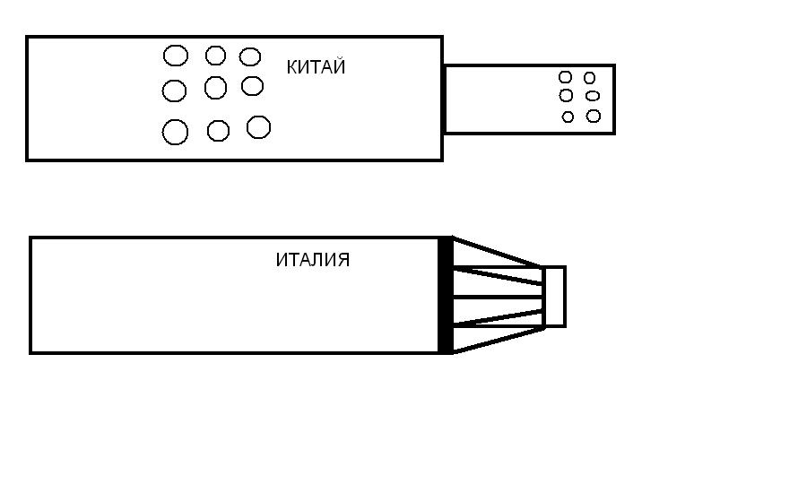

valeriy123 Опубліковано: 2 лютого 2014 Поділитись Опубліковано: 2 лютого 2014 Как ни странно, но ни у одного турбированного китайца не обмерзла выхлопная труба. Причина простая как валенок, именитые брэнды даже за бОльшие деньги, почему то до этого не додумались.Почему, не подскажите? Посилання на коментар Поділитися на інших сайтах More sharing options...
naupv Опубліковано: 2 лютого 2014 Поділитись Опубліковано: 2 лютого 2014 почему то до этого не додумались. Согласен. Я даже встречал чудо-коаксиал, если ушлые буржуи предлагают для удлинения всякие доп/трубы, то друзья из поднебесной поступили просто за те же деньги: стандартной длины труба, но телескоп, увеличивается в два раза. Посилання на коментар Поділитися на інших сайтах More sharing options...
SON Опубліковано: 2 лютого 2014 Поділитись Опубліковано: 2 лютого 2014 Китайцы на наружной трубе коаксиала наделали дырок (отверстий), и турбина уже не подсасывает во внутрь между трубами конденсат образующийся на выхлопной трубе. Эти дырки снижают/убирают разрежение на торце трубы, плюс чуть больший разнос между выхлопом и забором воздуха. У итальяшек тепло, они про то, что коаксиал может обмерзать до полного закупоривания и замерзшие теплообменники даже не подозревают. :D 4 Посилання на коментар Поділитися на інших сайтах More sharing options...
red baron Опубліковано: 2 лютого 2014 Поділитись Опубліковано: 2 лютого 2014 Китайцы на наружной трубе коаксиала наделали дырок (отверстий), и турбина уже не подсасывает во внутрь между трубами конденсат образующийся на выхлопной трубе. Эти дырки снижают/убирают разрежение на торце трубы, плюс чуть больший разнос между выхлопом и забором воздуха. У итальяшек тепло, они про то, что коаксиал может обмерзать до полного закупоривания и замерзшие теплообменники даже не подозревают. :D вопрос немного не по теме - у знакомого весит котел и труба дымохода выглядит как на рисунке (Италия), но без пластиковой решетки. При ветре прямо в трубу, при запуске котла, слышны характерны хлопки.... Посилання на коментар Поділитися на інших сайтах More sharing options...
SON Опубліковано: 2 лютого 2014 Поділитись Опубліковано: 2 лютого 2014 При ветре прямо в трубу, при запуске котла, слышны характерны хлопки.... Думаю для начала следует настроить газовый клапан, возможно розжиг происходит не на минимуме. Посилання на коментар Поділитися на інших сайтах More sharing options...
fagot68 Опубліковано: 2 лютого 2014 Поділитись Опубліковано: 2 лютого 2014 зможно розжиг происходит не на минимуме. SON, немного поправлю:розжиг происходит не на минимуме,а на стартовой мощности,и она отличительна( в +) от мин давления на топочной рампе. 1 Посилання на коментар Поділитися на інших сайтах More sharing options...
