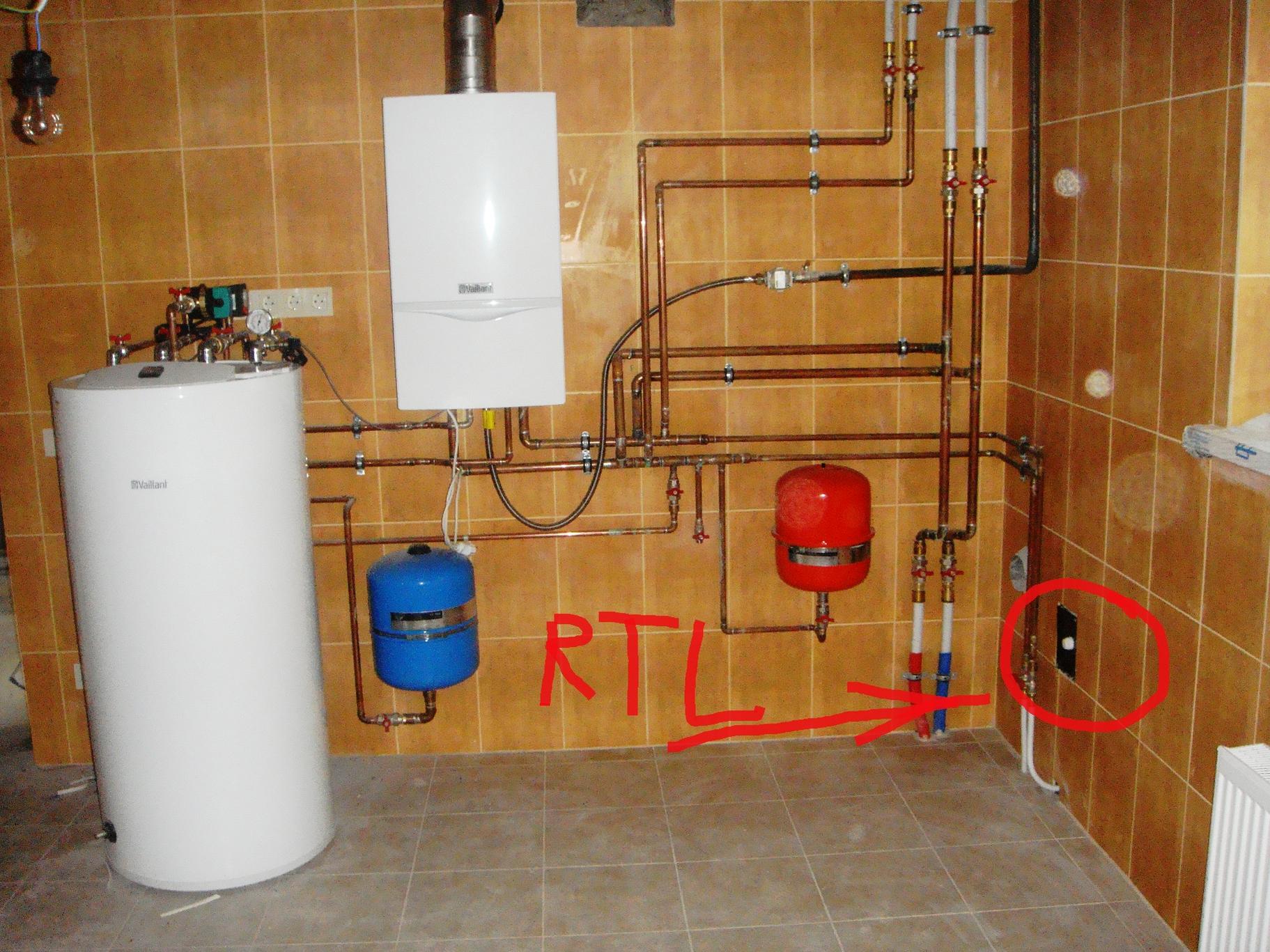

Прошу помощи, вот так вижу схему разводки отопления.
Проверьте пожалуйста, все правильно????
Будет циркуляция? В основном беспокоюсь за циркуляцию на ТП. Продавит или нет???
Котел 24 кв. турбо.
Продавить то продавит, только немного переделайте...
Контур тёплого пола и радиатор не ставьте последовательно.
Ставьте их параллельно, и на ТП ставьте RTL клапан...:beer:
Спасибо, в принципе понятно.
