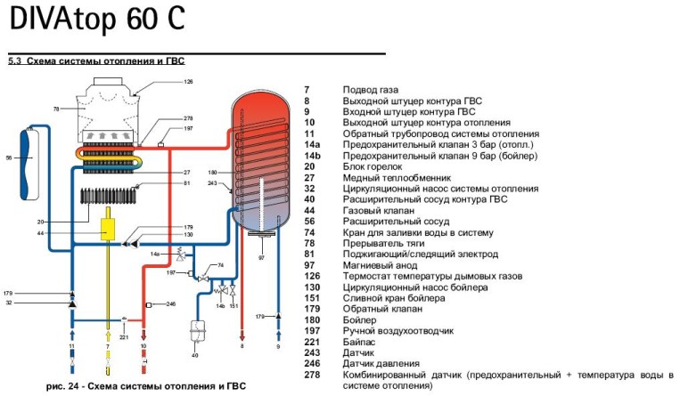

я тоже выбирал котел по похожим требованиям, кроме разве что рециркуляции ГВС. Изучал мануалы и схемы. Если решили выбрать серьезно - не читайте характеристики, там бывает такое написано... читайте мануал!
В итоге купил Ferroli Divatop 60 F24 турбо, странно что на форуме по феролькам ничего нет. Выбирал из котлов со встроенными бойлерами.
Преимущества этого Divaтопа
1) модуляция 7,2-24квт
2) бойлер нержавейка 60л, причем именно косвеного нагрева, вторичного теплообменника у котла нет - забиваться нечему. По сути это ОДНОКОНТУРНЫЙ котел со встроенным бойлером косвенного нагрева.
3) два насоса Вило - один гоняет отопление, второй нагрев бойлера; когда требуется нагреть бойлер, насос отопления отключается и включается насос ГВС, т.е. второй насос вместо трехходового клапана. Идея мне нравится.
4) можно подключить датчик наружной температуры, обычный комнатный термостат и комнатный хронотермостат по какому-то хитрому протоколу (впрочем он стоит на порядок дороже обычного термостата)
5) полностью цифровое управление со реально информативным экраном, никаких крутилок и сегментных индикаторов. Причем управление и индикация намного более ясные, чем у даже Baxi Nuvola 3 Comfort. Можно одной кнопкой включать - выключать поддержание температуры в бойлере бойлере, т.е. можно включить бойлер, нагреть, выключить.
6) как я понимаю, плата имеет очень широкие возможности по настройке, найти бы сервис мануал
7) в комплекте 3 или 4 крана и куча медных трубок
8) минималистский дизайн в виде белого ящика с изогнутой полоской и экраном снизу
9) ну и пожалуй одно из самых главных достоинств - я купил его в инет-магазине с доставкой по Киеву за 820 евро!!! тогда это было - июль 2011 - 9050грн + труба 230грн. Это было ДЕШЕВЛЕ всех остальных котлов с бойлерами. И я не уверен, что хуже всех, как бы не лучше всех по пользовательских характеристикам.

Вот в инструкции есть такой вот рисунок:
Там есть крантик для слива воды из бойлера (поз. 151).
Можно ли по аналогии с вашим замечанием сделать в ЭТОМ котле рециркуляцию ГВС?
Как это сделать?
СПАСИБО!:beer:
Как это сделать?
СПАСИБО!:beer:
очень может быть можно! перекрытый кран подпитки, вместо слива подключаем рециркуляцию... нужно только на практике посмотреть, где выходит из бойлера этот кран слива, наверняка же снизу... новый слив можно приделать ниже, уже вне котла. Могу посмотреть это на днях, верхнюю крышку можно снять, не вытаскивая котел из коробки. Он тяжелый, сц..ко, вдвоем еле несли.

А зачем трогать кран слива?
Можно просто с помощью нескольких обратных клапанов сделать рециркуляцию через вход ХВ в бойлер.
Кран слива оставить , всё таки, для слива воды с бойлера...

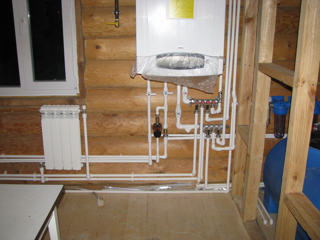

Я конечно не специалист, но подсмотрела на другом форуме и сделала у себя рециркуляцию на Бакси Нувола 3 комфорт вот так
Фото не мои, взяла с инета, если нужно могу сделать и свои

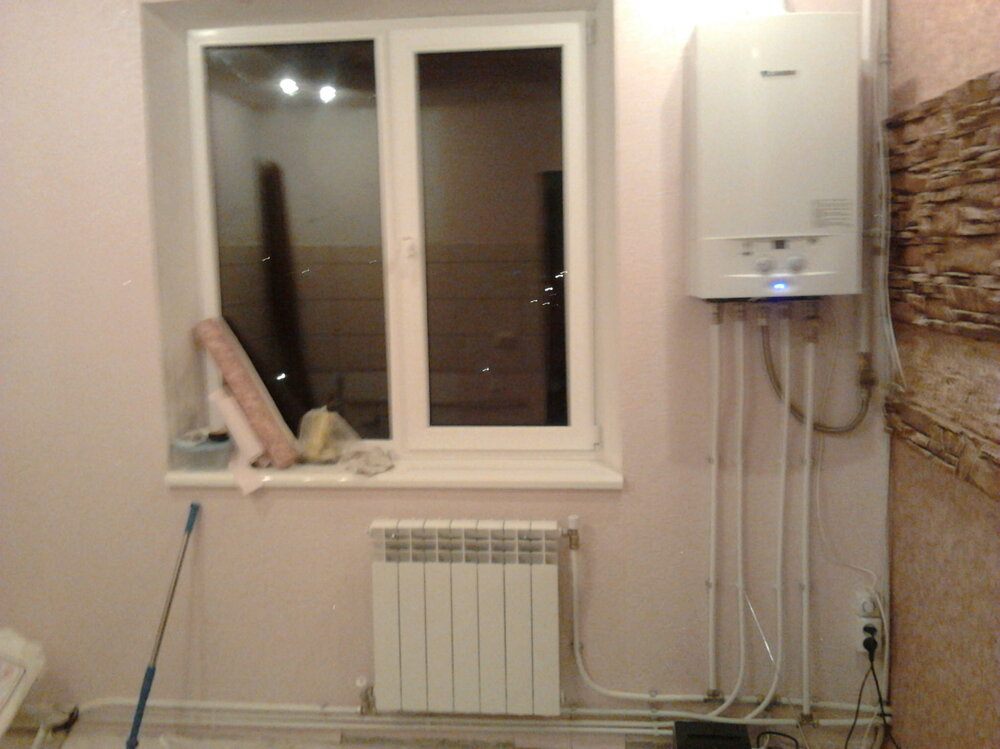

Хочу отчитаться по установке Юнкерса (цераклас) 24 турбо.
Качество фото не очень конечно. Моя схема разводки, за которую я спрашивал и переживал чудесно работает и регулируется.
Делал разводку сам, спасибо всем за поддержку и прошу ответить еще на один вопрос. Я уже его задавал, но теперь как говориться со всеми подробностями.
Касательно установки дроссельной шайбы, с целью уменьшения входного отверстия по притоку воздуха.
В инструкции по газовивідному обладнанню, есть таблица. С одним коленом на 90 и длиной до 750 мм значиться шайба 75, от 750 - 76 мм внутреннего диаметра.
Т.к. моя труба была ровно 75, и т.к. ответ теплотехника гласил что шайбу можно вообще не ставить, будет просто немного больше перерасход газа, я решил и воткнул шайбу 76 мм.
Приехал сервисник (по дороге я ему рассказал о своих заморочках с шайбами) и еще до запуска снял эту шайбу. Я честно сказать думал он замеряет давления на входе-выходе газов, но ничего такого не произошло. Насос крутнул, снял крышку на глаз покрутил горелку (типо занизил мощность) хотя перед этим померил давление газа. А шайбу сказал выбросить, мол мы их не ставим, с ней котлы не запускаются. Вечером того же дня мой пытливый ум не давал мне покоя, т.к. модуляция пламени и датчик кислорода на выходе с котла должен стехиометрически подгонять количество воздуха под количество газа, соответственно дроссельная шайба представлялась мне там совсем не лишней. Дымоход был еще не запенен, и я полез и установил 76 шайбу. Котел действительно не запустился. Выдал ошибку код 06 (діференційне реле тиску залишаеться розімкнене). Пришлось шайбу снять, отдать хвалу сервиснику, обнулить ошибки, обматерить "тупых немцев" и расслабиться......но......Первого ноября я включил отопление. Расход 4 куба газа за ночь. Подо мной, этажом ниже, херман микра 2 жрал 1 куб при практически одинаковой схеме обвязки (у меня + батарея на балконе). Конечно балконная батарея хорошо садит температуру обратки, но не настолько же... Вобщем данный расклад меня не устраивал, решил ставить шайбу но снять колено не получалось, поэтому я разобрал котел, снял турбину и снизу подсунул шайбу (хорошо хоть пломб никаких сервис не поставил) Короче по итогу сейчас у меня стоит 83 шайба. расход удалось снизить на 50 % после установки шайбы. Но с 76 мм котел упорно не хочет запускаться. В комплекте есть еще 80 мм, ее не пробовал, т.к. установка этой шайбы сейчас довольно трудоемко. Объясните почему такие разногласия с инструкцией. Почему пишут что должна стоять 75-76 мм но котел не запускается? Стоит ли мне поставить на пробу 80 мм шайбу, хотя честно сказать разбирать котел опять не хочется, вдруг он и с 80-й не запуститься????
И что мне не нравиться. Самый малый режим отопления он греет подачу до 55, а потом гоняет пока ТН не остынет до 36. Опять же в сравнении с микрой 2 на микре это второй режим, на единице у неё грет до 44 и гоняет до 36.
На юнкерсе меньше мне поставить не удается, падает в летний режим. По сегодняшней погоде в квартире жарко, газ вылетает в трубу, т.к. прикрутить меньше не могу.
Шумность насоса. Какие-то посторонние шумы присутствуют, но не всегда, может конечно насос бракованный, но я думаю если брак то он скоро ляжет.
