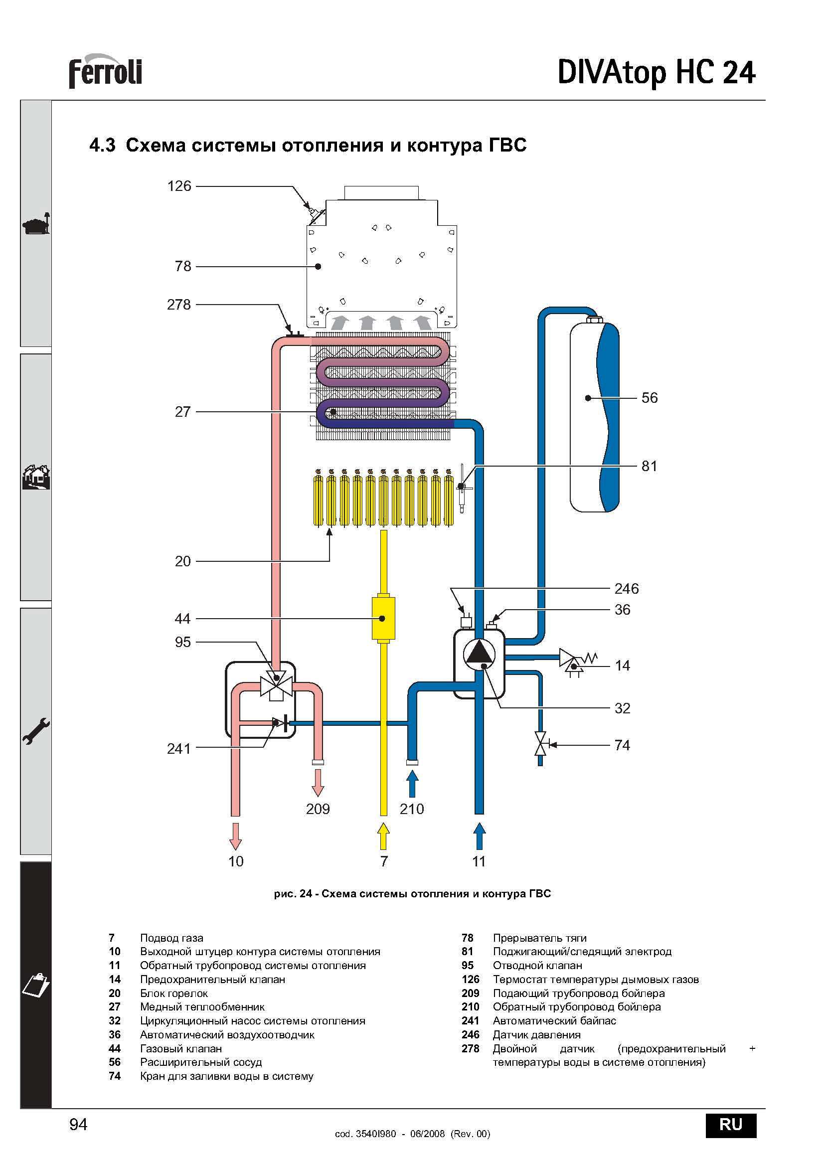

Тогда помогите мне вот с чем, пожалуйста. Присмотрелась к такому вот котлу.
greem.com.ua/vmchk/kotelnoe-oborudovanie/nastennie-gazovie-kotli/ferroli-italiya/divatop-hc24-23.5-kvt-odnokonturniie-atmo-ferroli/flypage_new.tpl.html
Прокомментируйте плиз... Критика тоже приветствуется. :) Если все ок, то посоветуйте бойлер к такому котлу (литров на 100-150) и самое главное: просвятите меня темную ЧТО ЕЩЕ МНЕ НУЖНО будет докупать для этого котла (ну, там рециркуляционный насос, датчики наружные и т.д. и т.п)
Ну, а если вы мне назовете хоть приблизительную сумму, которую мне еще придется выложить на все эти прибумбасы - тогда моя душенька окончательно успокоится:D:beer:

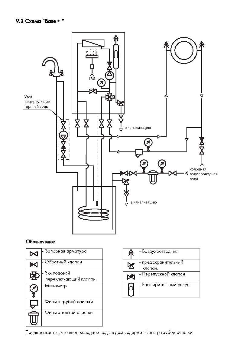

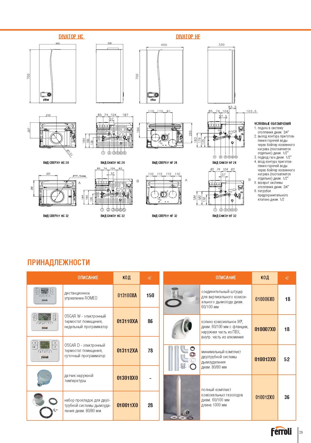

Вам понадобиться ещё бойлер, датчик бойлера, программатор, насос рециркуляции и обвязка всего этого...
Бойлер будет стоить от 500-550 евро ( в зависимости от производителя и объема)
Датчик бойлера - 10-20 евро ( не знаю сколько у Феролли)
Насос рециркуляции 1000-1600 грн
Програматор от 300 грн
Материал на обвязку всего этого от 5000 тыс грн (с стабилизатором, фильтрами, кранами, медью и т.д.)
Работа от 2500 грн (в зависимости от сложности монтажа)
За более подробной информацией лучше обратиться к исполнителю...
