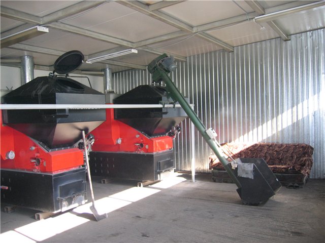

Здравствуйте. Нужна помощь в подборе котла для завода.
Территория (1300кв.м) разделена на три помещения:
- рабочая зона 1050кв.м - высота потолков - до 3х метров.
- склад 250кв.м - высота потолков - до 7ми метров.
- помещение для персонала (столовая с комнатой отдыха) - до 3х метров.
Про утепление стен, ничего сказать не могу. Только то, что здание не старое, недавно построенное (то есть, новые материалы и подобное).
Совета прошу по выбору твердотопливника ( от газа и электричества отказались).
И еще вопрос: Если во всех трех помещениях нужно держать разную температуру ( 18 , 15 и 22 соответственно), может ли один котел справится с этой задачей или стоит ставить несколько котлов.
Буду очень рад помощи. Поскольку с котлами дела не имел, и последние три дня голова забивается кучей противоречивой информации.
Карбороботов я так понял нужно два, и примерно по 70 квт. А это больше 16000 евро получается. ЧТо-то дорого слишком.
Каким именно твёрдым топливом топить собираетесь?
Думаем между пеллетными котлами и универсалами (дрова, уголь, отходы дерево промышленности)
Разную температуру держать можно и нужно. Есть несколько решений этой задачи.
Котла у Вас будет два: автомат и какой-нибудь всеядный.
Чем помещени цеха греть планируете: водой - батареями или теплым воздухом. Если воздухом, то Вам нужен твердотопливный теплогенератор.

Если автомат, то посоветуйте какой именно (ну и про всеядный тоже).
В пеллетниках думаю между OPOP Woody (60,80) и Pellets Fuzzy Logik. Хотя может подскажете , что-то более подходящее.
А в всеядниках - Ретра ЗМ, Stropuva и Идмар-Украина. Хотя тоже, может что-то подскажете подходящее.
Автомат выбирайте по топливу: опилки, пеллеты, уголь. С более крупными - тяжелее с подачей.
Всеядный - по условиям работы. Какой комфорт Вы хотите получить? И сколько денег желаете потратить? Какая влажность топлива, если дрова планируете жечь.
OPOP Woody - полная пожаробезопасность( не нужно следить за уровнем топлива и герметично закрывать бункер, уже котлы работают в Украине не один год, имеют хороший сервис и техническую поддержку, котлы работают на древесной пеллете, на пеллете из лузги семечки и прессованной пыли из отходов производства МДФ - указываю те виды пеллет на которых котлы проработали минимум 2 сезона. Мощный программатор дает возможность полностью управлять котлом и настроить котел под свою систему отопления + имеет отличный интерфейс ( пример www.limaton.ru/nbe/ ) который дает возможность как наблюдать удаленно состояние системы отопления, так и удаленного контроля системой отопления. Это хорошее, надежное и предсказуемое оборудование.
