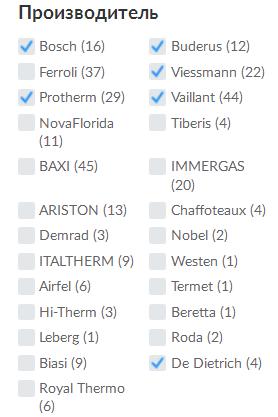

Если не трудно, можете перечислить эти достойные бренды? И еще вопрос, что означает Модулированный вентилятор с контролем числа оборотов работает в соответствии с особенностями дымовой трубы???
Отметил галочками.
А зачем Вам работа вентилятора на полную мощность, если будете использовать 8 из 24 кВт мощности котла?
