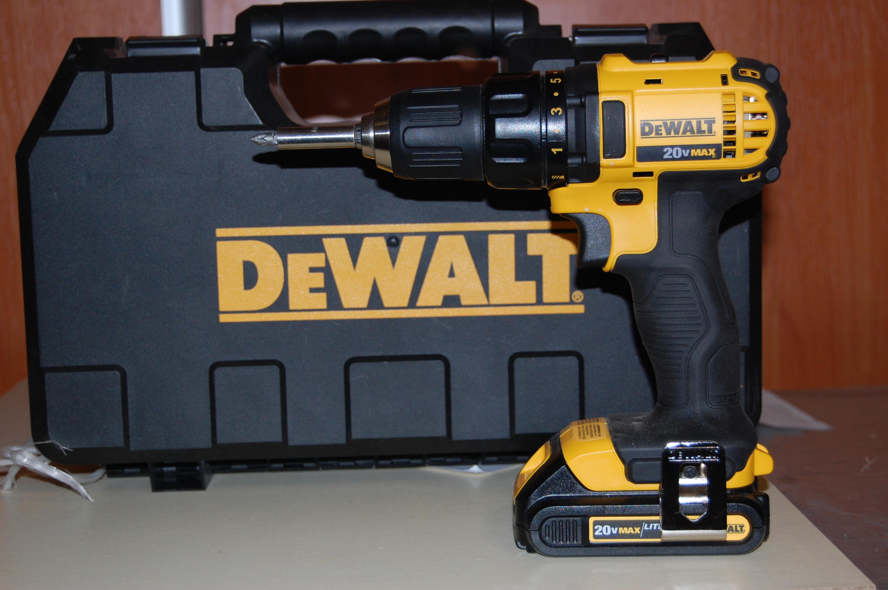

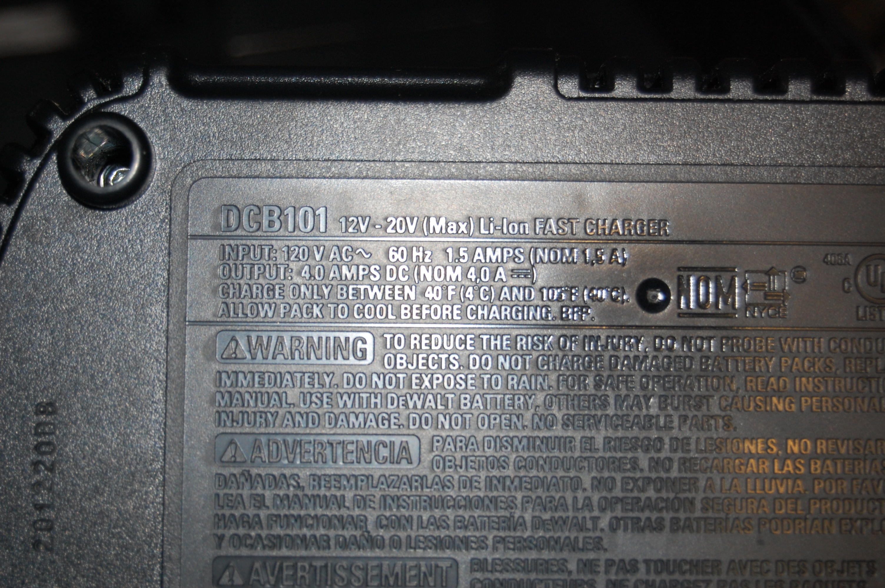

[ATTACH]316375[/ATTACH]
[ATTACH]316373[/ATTACH]
Во-первых - скорее всего у Вашего ДеВолта 30-минутная зарядка, если у нее такие характеристики.
Во-вторых - речь в том топике шла о Black&Decker со стандартной зарядкой. Ее фото и характеристики я указал.
А то, что у Вас совершенно другая модель шуруповерта, так это совсем другая история. Тем более, что Ваша зарядка рассчитана и на 20В аккумулятор 3А*Ч, а такой аккумулятор при 30 минутной зарядке и будет кушать указанные Вами на фото 4А
(ссылка устарела)
А аккумулятор 1,5АЧ будет потреблять в 2 раза меньше, то есть 120В 0,75А или 90ВТ при 30-минутной зарядке
А 12В будет потреблять еще меньше

Посмотрел:
Но тут прилетел маленький облом:
(ссылка устарела)
и не поленился сходить по ссылке, где в описании сего девайса есть пунктик:
The included 35-minute fast charger prevents down time
Перевести или владеете иностранными языками?
Так что, если даже это батарея 1.5А*ч (по размеру похожа), то минимальная мощность зарядки около 52 Вт, выдержит Ваш 50 Вт-овый адаптер?
Какой инструмент - такой и мастер.
Подозреваю, что хороший мастер он и с Фиолентом и с Интерсколом останется хорошим мастером, а если у человека руки заточены под то, что Вы уже указали, то дай ему хоть Hilti, хоть Milwaukee - результат вряд-ли изменится к лучшему.
Посмотрел:
Как бы Вы не желали того, но 50Вт выдержит и эту 35-минутную зарядку.
1. Батарея 18В (как меня здесь убедили, что 20В это не то на самом деле, что дает эта батарея. Ну типа в США пишут 20В, а в Европе 18В. Вот уж не мог подумать, что вольты "американские" и "европейские" разные по мнению некоторых), емкость 1,5АЧ. Запасенная мощность 18В х 1,5А= 27Вт.
То есть нужен будет адаптер, который за 35 минут должен выдать такую мощность.
50Вт адаптер за 60 минут выдает: 50Вт делим на 60минут = 0,8333Вт
За 35 минут получаем 0,8333 х 35 = 29,16Вт
Итого имеем 29Вт против 27Вт необходимых.
2. Характеристики адаптера это номинальные характеристики, то есть такие, которые гарантируют выходные параметры. Максимальные характеристики могут быть выше, правда это не может гарантировать безопасную работу - может иметь место повышенный нагрев адаптера из-за высокой нагрузки. Но, то что имеем с адаптером 50Вт (смотрите п.1) не является превышением.
3.Если уж Вам не внушает доверия мощность 50Вт адаптера, то можно выбрать и более мощный 80Вт, 100Вт, да хоть на 2,5кВт, чтобы быть уж точно уверенным (может Вы захотите использовать 5-минутную зарядку, вдруг такую найдете):D
