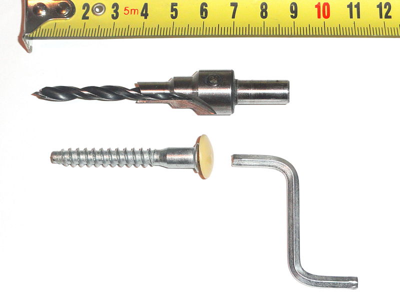

Uvex, как тут уже говорили, проблема может быть в том, что ваши шурупы имеют полную резьбу до "шляпки", тогда вам притянуть дерево к дереву будет крайне сложно... тут есть два варианта - первый, это купить шурупы с неполной резьбой, а второй, это просверливать в штакетине отверстие толще резьбы, но тоньше чем "шляпка", для того чтобы шуруп в штакетине прокручивался свободно...
Я в таком случае, притягивал штакетину струбциной, а затем любым шуруповертом закручивал.
600 штакет. в каждой по 6 шурупов.. Вы представляете объем работы?
У меня было несколько шибко кривых, материал дуб. Попробуйте закрутить саморез сколько закрутится, затем выкрутите его назад из бруса, прижмите штакетину руками к брусу и снова закрутите саморез.
Uvex,используйте набор в такой вариации(только вместо ключика шестигранную биту) и не мучайтесь.

ivanivan_i4, предлагаете потайной шуруп на конфирмат сменять?
Предлагаю.
Тем более у конфирмата тоже потАй.

Такой шуруп в вертикальном положении трудно загнать чем угодно. Левой рукой тянуть забор на себя, а правой давить шуриком. Если засверливать 4 мм сверлом, а еще лучше спец сверлом для конформатов. Это сверло сверлит так, что и головку
шурупа утапливает.
То есть если просверливать сверлом для конформата, то любой шурик пойдет, даже самый дохлый.
