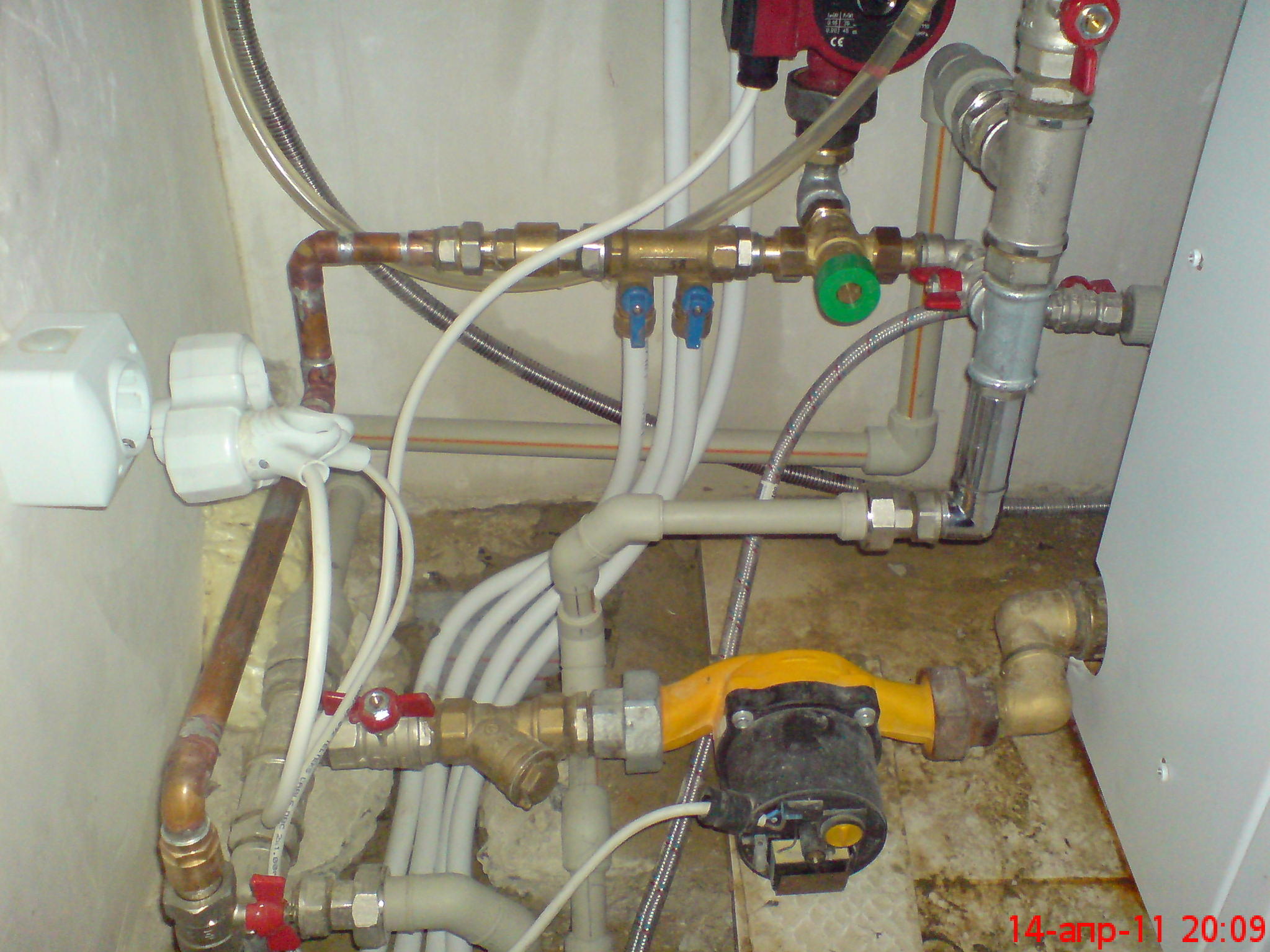

А вот ещё двоечка для ТП, без бутылки не разобраться:)
А зачем разбираться? Знаете главный принцип программиста? Работает - не трогай :-D
Где эти заказчики находят таких исполнителей и куда они смотрят когда принимают работу,ещё и деньги немалые платят ,просто диву даёшся.
За такую работу надо сразу руки повыдёргивать за испорченный материал.:-D
Что, опять тройник не той стороной?
Вот беда-то какая....

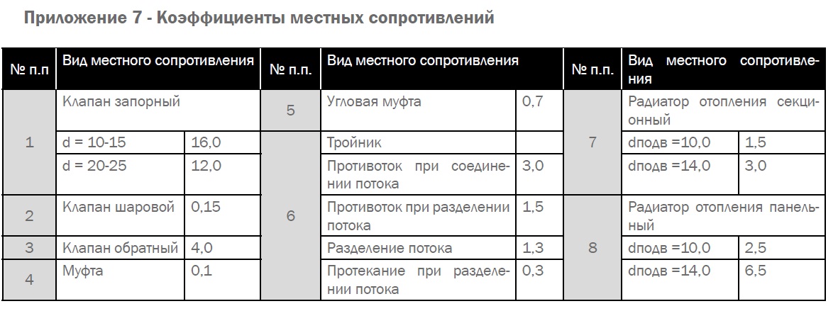

Вот Андрей(Интерсо), таблица от ТЕСЕ...сравни уголок с тройниками и еще с обратным клапаном, поймешь что роль тройника минимальна
Если не знаешь могу подсказать как на основании этих коэффициентов посчитать потери напора на соединителе
во-первых - ЭТО КРАСИВО!)
у Вас там таке разнообразіє, як в циганському таборі: пару кусочків міді, нєсколько МП труб з натяжними гільзами, один червоний насос - а другий жовтий, ППР проходе нєвідімой нітью..., латунь, нікель, ..і чудєсна нєржавєєчка там же) плюс кусочек гібкого шланга і канєшно - Єво Вєлічєство - кембрік! і клапан тов. Маєвского в качествє воздухоотводчіка.
во-вторих - ВОНО ПРАЦЮЄ! і мать його нехай!
Посмотрел я таблицу и вывод таков о чём я и говорил, сопротивление тройника на совмещение потоков = 3 Па что полюбому будет больше чем в том положении про которое я говорил,нажаль об этом в таблице нет описания.

Андрей, во- первых 3 это не 3 Па,это значение коэффициента.......во-вторых Па-это настолько малая единица, что даже если и 3 Па то они затеряются в 1 Атм=100000 Па
Перепады в 0,1-0,2бара слабо заметны....
Изучи это вопрос поподробней все сам поймешь
П.С.Я думаю по этому поводу нет смысла спорить ,так как полюбому мы останемся при своём мнении А то что смесительный узел будет работать дак я сразу сказал что без всяких глюков.
Касательно работы я и не спорю, мы с тобой сразу сказали , что все Ок....
Просто по поводу тройника ты прав только в том, то он меняет напор, но не прав в том, что измеения эти на столько мизерны, что ими можно пренебречь и они абсолютно не окажут влияния на работу....хоть поставь этот тройник еще кривее.......Это ведь не страшное заужение до прохода в 3 мм....это всего лишь чуть другое движение теплоносителя
Если тебе интересно , то я покажу описываемый мною процесс в цифрах....откуда что берется
А пока подсказка: падение давления в контуре ТП обычно составляет порядка 20 кПа -20000 Па.......Сколько % в этом занимает 3 Па и какое влияниеоказывает??
Там налепили каждый поочереди от себя. Сначала АОГВ, потом насос, потом расширитель поставили (почему-то прямо на подачу) потом тёплый пол приспичело людям, и всё разные "специалисты" выполняли. В итоге запутались в обвязке попросили приехать разобраться что к чему и поставить трёх ходовой для тёплого пола, ибо умельцами пол был подключен напрямую к котлу.

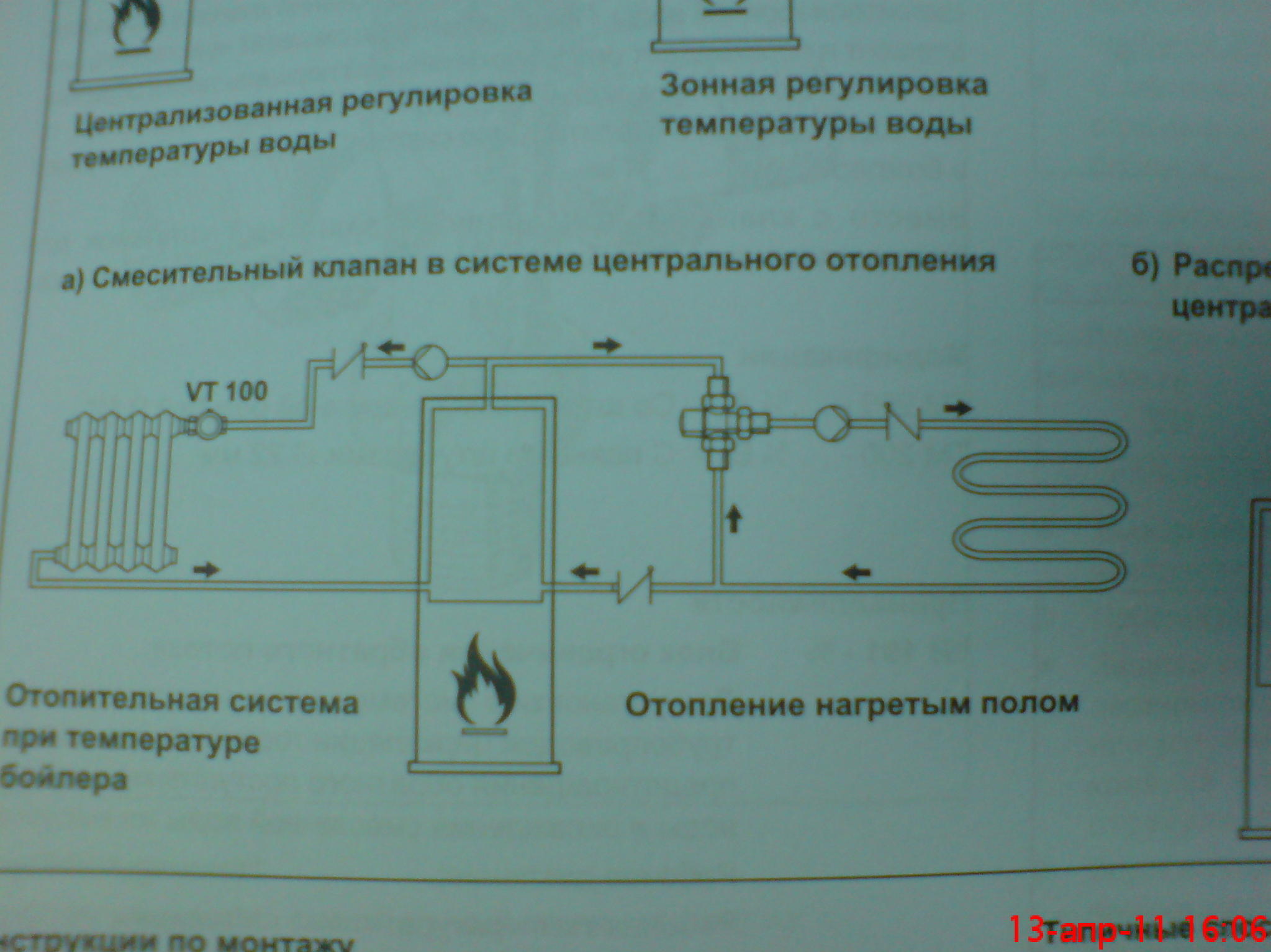

Подача вверху
MURAVA делает правильные замечания.
Все собрано-изхвините по-дилетантски, ну первый блин комом, у ХЕЙМЕЕРА принципиальная схема, для того, чтоб монтажник включал смекалку и воображение.
Так вот, ничего менять не надо, только перед краном обратки гребенки поставьте обратный клапан и Вы оградите радиаторы при включенном подмесе от холодной воды, на коллектор подачи в теплый пол нужно установить накладной термодатчик и соединить с насосом помеса и розеткой. Насос должен включаться по запросу на охлаждение контура подачи в ТП.
