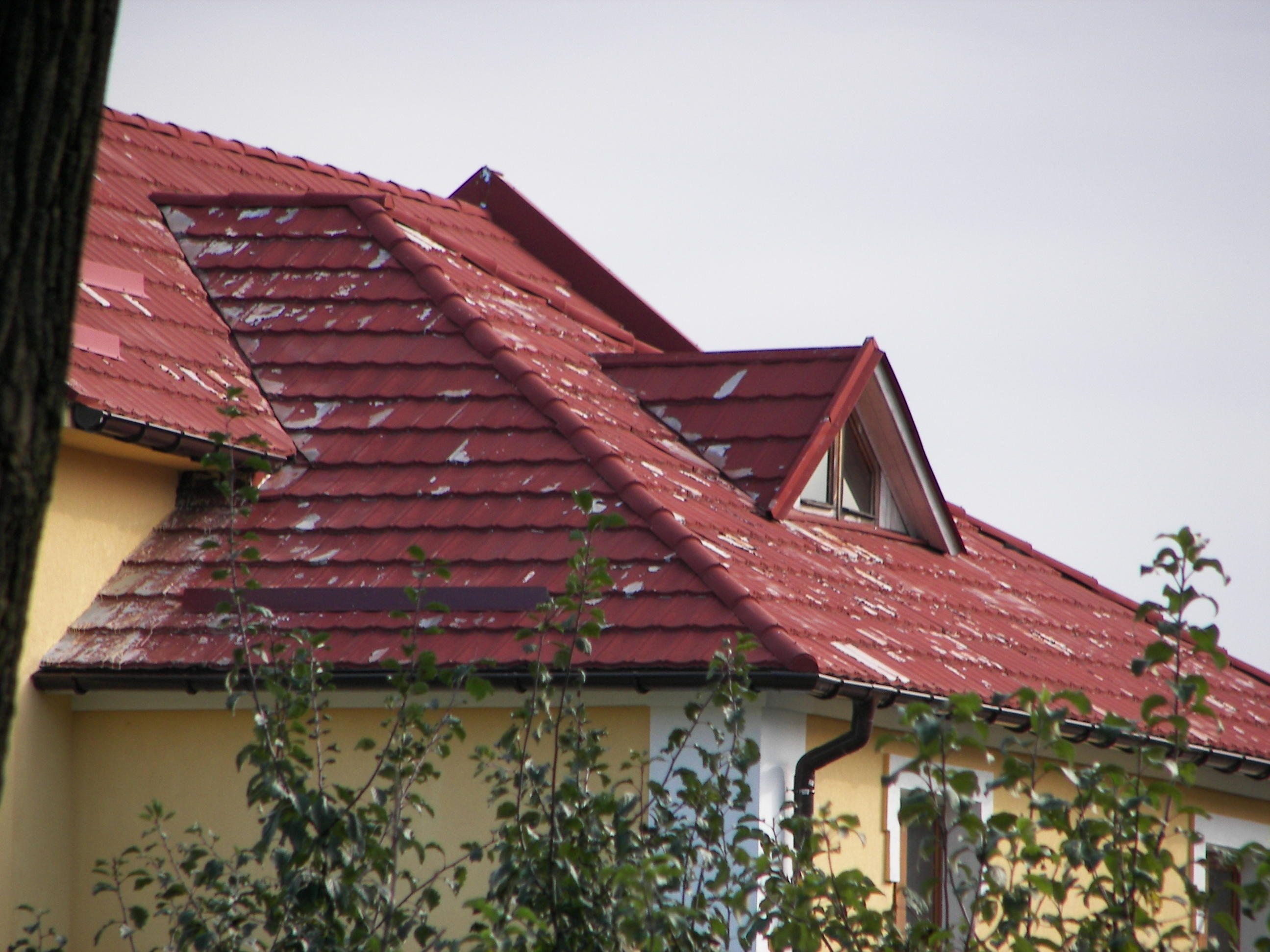

Уважаемые знатоки композитной металлочерепицы. В своем архиве нашел реальное фото реальной крыши под вроде реальной композитной металлочерепицей. Частенько мотался мимо этого дома...
А теперь вопрос к знатокам: ЧТО БЫ ЭТО ЗНАЧИЛО???

Сразу вводная: пожара не было!! Крыше лет 7-8...

Перезалей фотку
Не проблема. У меня все работает.
Так это не композитка ведь! это модульная металлочерепица, она каменной посыпкой даже не покрыта, кто-то еще меня обвинял в незнании предмета разговора...

В любом случае: как и от чего такое могло произойти?? Термит - к Вам вопрос...

Я хотя бы визуально отличу керамику от других материалов, тем более не по фото, а стоя рядом с домом
Тут первый вопрос должен звучать "что это за продукт, кто производитель?"
А можете мне в приват сбросить адрес? мы бы подъехали к дому, посмотрели, узнали производителя, а потом бы сделали какие-то выводы. Может, и владельцу дома бы помогли чем-то.
