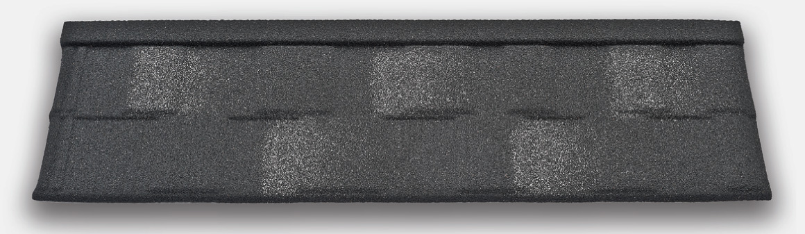

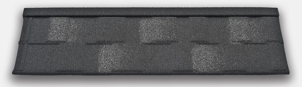

Рекомендую Вам обратить внимание на модели MetroShake, MetroWood, MetroViksen - с керамикой у них мало общего.
MetroShake - имитация деревянного кровельного покрытия (ГОНТ):no:
MetroWood - та же имитация гонта (на любителя)...
MetroViksen - нЭ знайшов ??? :unknown:

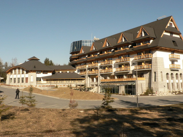

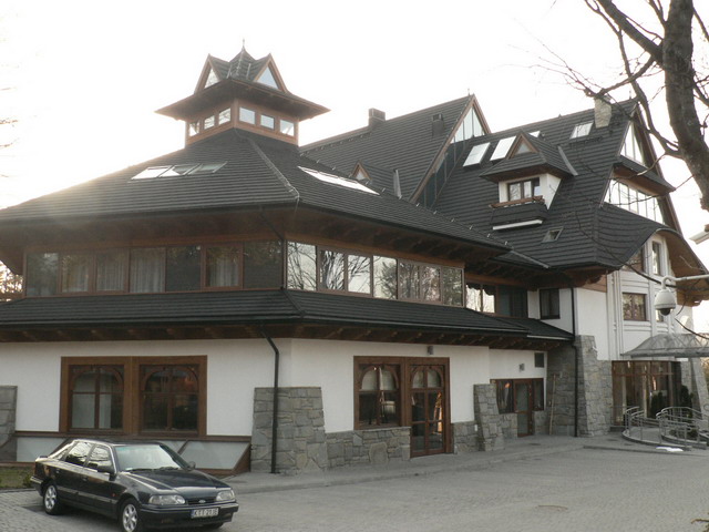

Были в Польше - так там у них вообще бум. Как Алексей прислал.
Снимают дерево и ставят такие же гонты из композита...
Вот это понимаю архитектура!! Красиво выглядит в КОМЛЕКСЕ!!!
Серега, спасибо, смотришь, и глаз радуется. :good:
Хотелось бы остановиться на "похожа на керамику" - есть и другие коллекции композитки: Классик, Шейк, Шингл, Виксен, Вууд у Метротайла, у Жерарда тоже много моделей, которые совсем непохожи на керамическую черепицу. Так что по-честному там нужно было бы написать не "похожа на керамику", а "разнообразная и красивая"
