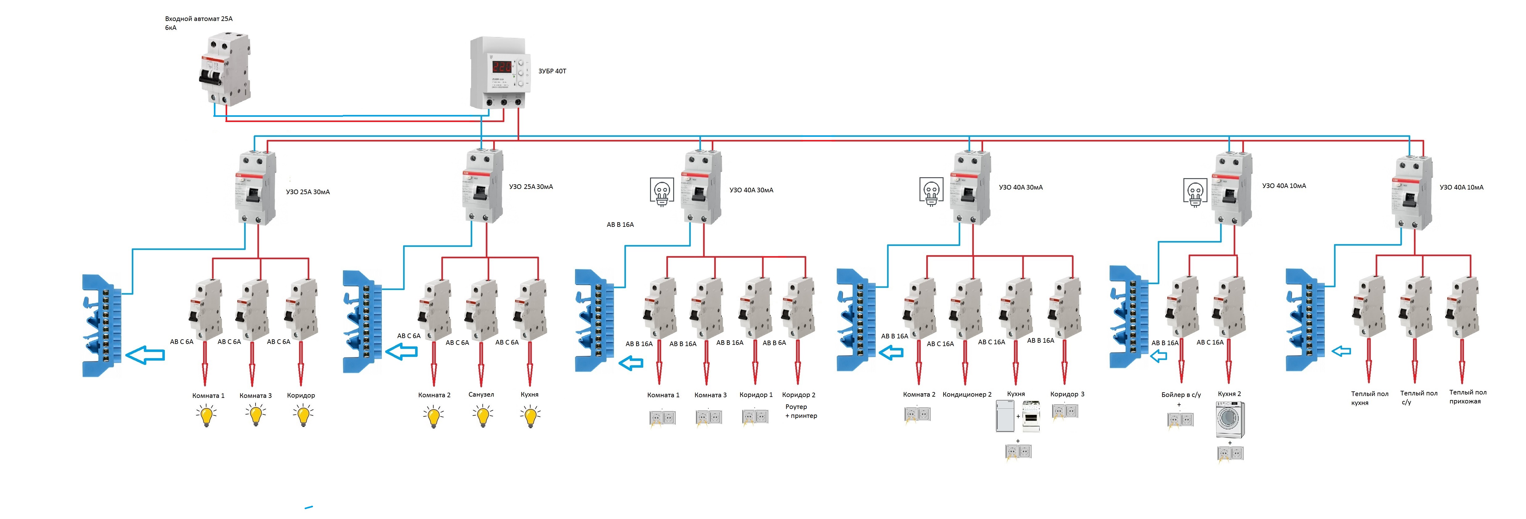

Доброго времени суток.
Покритикуйте щит.
- 3к квартира не новострой
- одна фаза
- в доме газ (электродуховки тоже не будет).
- автомат на квартиру в общем щите на 25А
- РЕ проводника нет
- проводка заменена на ВВГ-НГД 3х1,5 и 3х2,5. В коробках опресовка гильзами
Освещение разбил на две группы, чтобы в случае чего в половине квартиры остался свет.
Щит будет навесной на 48 мест (посоветуйте заодно и марку/модель щита)
И заодно пара вопросов.
В УЗО на входе в квартиру, при наличии своих УЗО на всех группах, нет необходимости?
Можно на одну линию подключить стиралку и посудомойку? Понятно, что включать одновременно их не будут. Да и не факт, что ПММ сейчас будет.
Можно ли под одно УЗО подлючить 3 теплых пола? Мощности ТП примерно 0.3, 0.5 и 0.5кВт. Или под каждый ТП свой УЗО?
Дело вкуса и кошелька.
Нет необходимости.
Если понятно, то можно.
Можно.
P.S. Схема норм. Можно проще.
Можно оставить всего 2 УЗО и добавить ещё один Зубр на холодильник\кондиционер.
Лучше поставить своё УЗО на каждую комнату. Так будет логичней, и не будет ложных срабатываний.
Что именно Вы подразумеваете под термином "ложное срабатывание"?
Чего интересуюсь? Просто попадались мне на глаза щитовые в котеджах метров квадратных так на 400, с одним УЗО на входе. Ну я интересовался у хозяев о тех самых "ложных срабатываниях". Вы удивитесь, но их нет.
Лучше на каждую розетку. Так ещё меньше ложных сработок
Много УЗО спасает не от ложный срабатываний, а позволяет сразу же более точно локализовать зону срабатывания. Но этого можно достичь и переклацыванием автоматов после УЗО, правда, дольше и вручную.
Если утечка по нолю, то клацанье автоматами (в 99% они однополюсные, то есть разрывают только фазу) не поможет

Если провода дают утечку, достаточную для срабатывания УЗО - такие провода следует немедленно демонтировать и заменить на исправные! Для утечки в 30 мА сопротивление изоляции проводов должно составить 7,3 кОм что на порядки ниже тех десятков мегаом, которые должны быть на изоляции.
УЗО будет срабатывать просто так - на исправную проводку которой просто много за ним
Это невозможно! Если УЗО срабатывает на много проводки за ним - проводка НЕИСПРАВНА!
Конечно если речь идет о частном доме, а не промышленном предприятии на 10 гектарах.
У меня в селе в доме аж 3 УЗО стоит - 1 вводное типа А на 30 мА и 2 ДА на отходящие линии типа АС тоже на 30 мА. Одна линия условно "кухня", вторая "все остальное". Не выбивало ни одно из них ни разу. Больше линий нету - не видел смысла разбивать и прокладывать лишний кабель в параллель.
