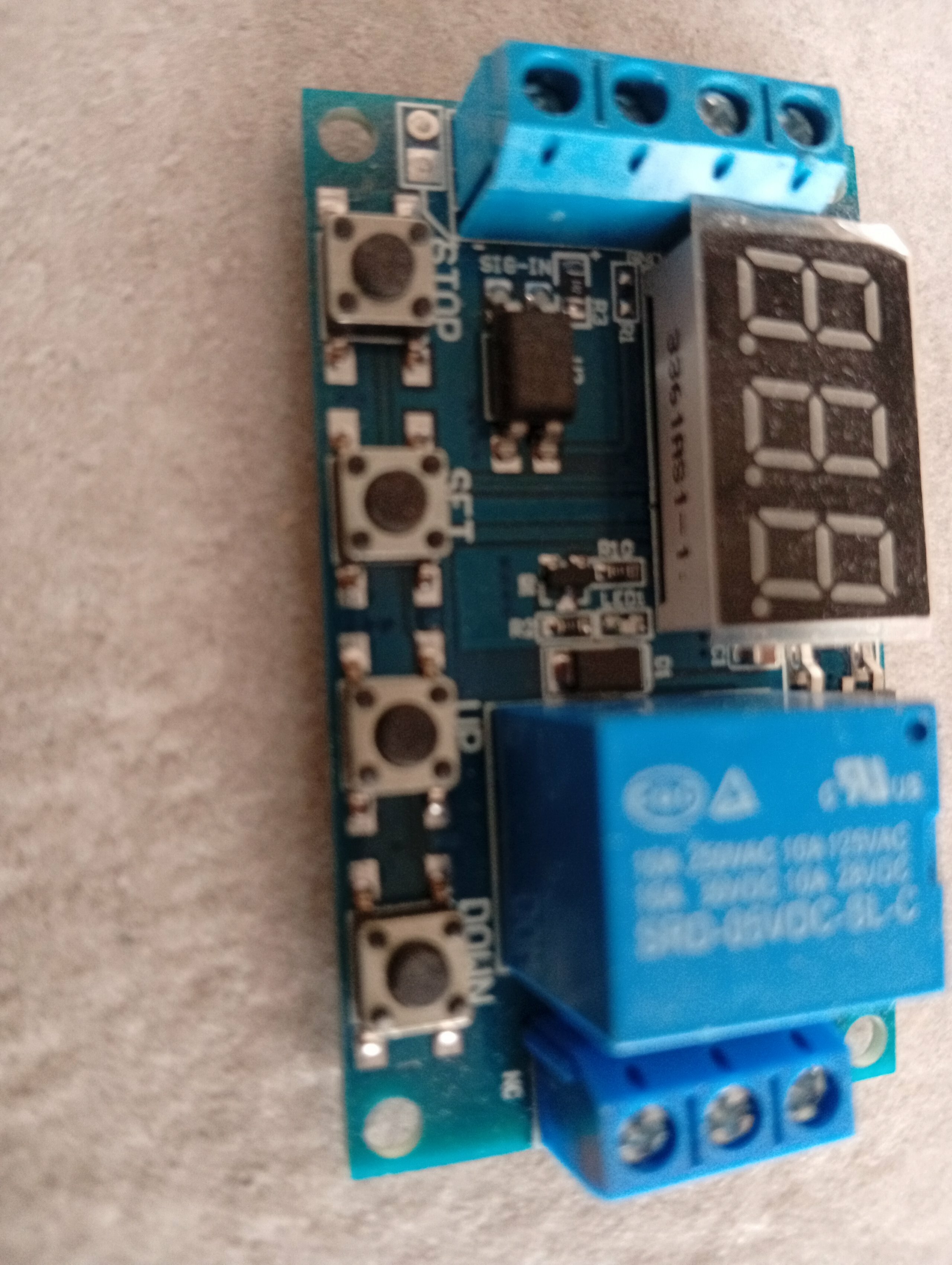

Дорофеев Сергей Опубліковано: 23 лютого Поділитись Опубліковано: 23 лютого А в чем вы видите проблему? Реле времени, не таймер. На тригер поступает сигнал через 999секунд - 999 часов реле переключится и включит нагрузку. Одно но, к этому реле нужен контактор. Ну, и 12 вольт 1 Посилання на коментар Поділитися на інших сайтах More sharing options...
Дорофеев Сергей Опубліковано: 23 лютого Поділитись Опубліковано: 23 лютого Это таймер. Он не подходит. Но на Али можно найти и реле на Дин-рейку. 1 Посилання на коментар Поділитися на інших сайтах More sharing options...
Дорофеев Сергей Опубліковано: 23 лютого Поділитись Опубліковано: 23 лютого Врешь, всех не перебьешь. Я только что нашел это на AliExpress: GEYA GRT8-EC 10A Двухфункциональное реле таймера включения или выключения реле задержки AC220V AC380V ACDC24V-240V Реле времени CE CB ROHS https://a.aliexpress.com/_EHgH1WY 1 Посилання на коментар Поділитися на інших сайтах More sharing options...

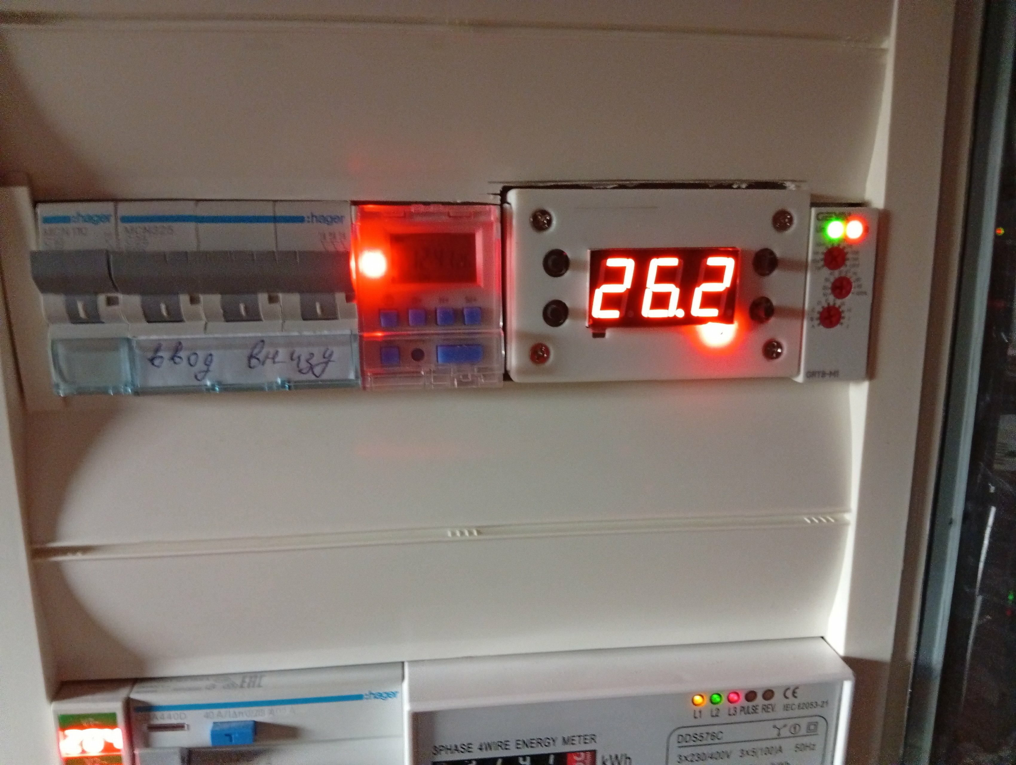

Дорофеев Сергей Опубліковано: 23 лютого Поділитись Опубліковано: 23 лютого Чтобы не быть голословным: Правое. Реле времени. Отключает циркуляционный насос через 2 минуты после выключения тенов. Привет Наблюдателю. 1 Посилання на коментар Поділитися на інших сайтах More sharing options...

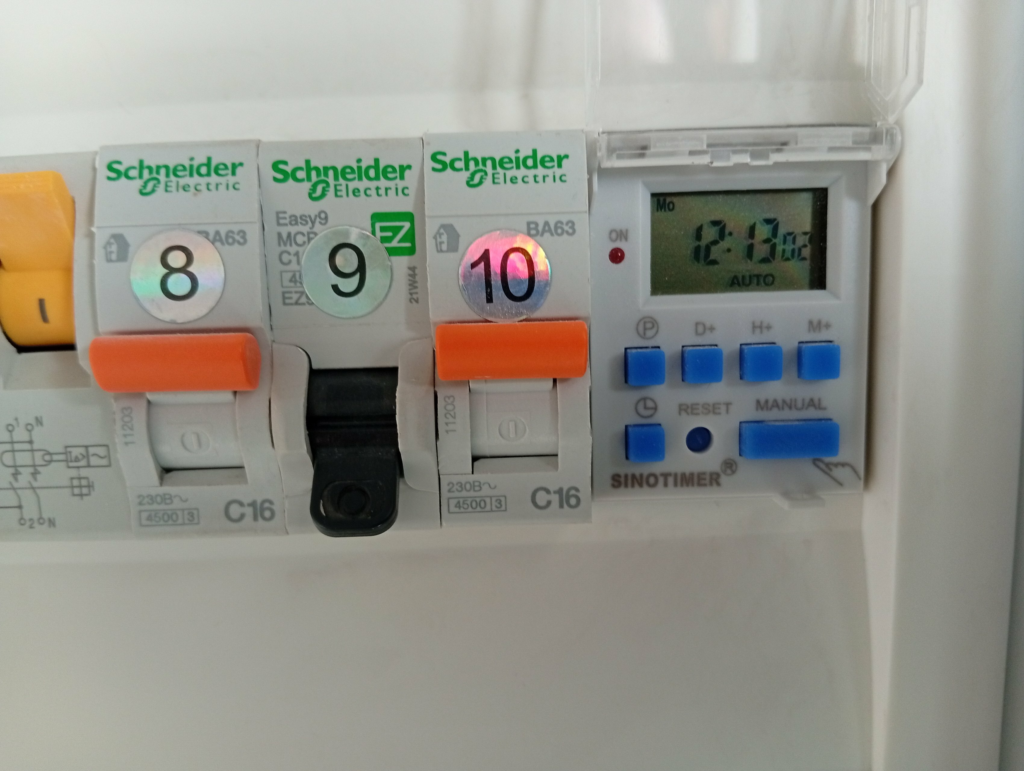

Vanski Опубліковано: 23 лютого Поділитись Опубліковано: 23 лютого 2 часа назад, BeeKeeper сказал: Доброго дня. Підкажіть, як технічно вирішити наступне завдання: Необхідно подавати напругу в розетку через 30-40 хвилин після ввімкнення світла. Тобто в перші хвилини після ввімкнення починають "охолоджуватись" холодильник, морозильна камера. Заряджатись через зарядку різні гаджети, і т.п. І це в кожній квартирі 12-ти під’їздного будинку. Напруга в цей час іноді нижче 200 В. А вже десь через 30-40 хвилин, напруга стабілізується: 225 - 235 В. В в цей час можна ввімкнути на зарядку Ecoflow. На цю розетку виділено окремий Zubr-32 (який попався під руку). Але він "вміє" створювати затримку максимум в 600 секунд. Потрібен девайс (звичайний, або WiFi, або Zigbee), який би "умів" би робити затримку до 60 хвилин. Місця в щитку достатньо. Навряд чи Ваш екофло споживає більше двох kW в режимі заряджання, це менше 10А. Таймер з контактами на 10А. Якщо не знайдете то таймер плюс контактор. Або зубр налаштувати на нормальну напругу плюс деяка затримка часу на зубрі. 1 Посилання на коментар Поділитися на інших сайтах More sharing options...
Дорофеев Сергей Опубліковано: 23 лютого Поділитись Опубліковано: 23 лютого 8 минут назад, Vanski сказал: Таймер з контактами на 10А. 1 час назад, Дорофеев Сергей сказал: Это таймер. Он не подходит Таймер и реле времени управляют включением/выключением электроцепей, но различаются функционалом: таймер работает по расписанию (реальному времени или циклично), а реле времени создает задержку (паузу) после управляющего сигнала . Реле времени обычно проще, срабатывает с задержкой, тогда как таймер программируется на сутки/неделю. Основные отличия: Принцип действия: Реле времени (задержки): Включает или выключает нагрузку через определенное время после подачи/снятия управляющего сигнала (напр., задержка выключения света в коридоре). Таймер: Работает по заданному интервалу или времени (напр., включить бойлер в 03:00, выключить в 06:00). 1 Посилання на коментар Поділитися на інших сайтах More sharing options...
Vanski Опубліковано: 23 лютого Поділитись Опубліковано: 23 лютого Виходить людині потрібно реле часу з контактами на 10А. Раніше не бачив різниці між цими двома термінами. Таймеру необхідно постійне живлення, або внутрішнє джерело енергії. 1 Посилання на коментар Поділитися на інших сайтах More sharing options...

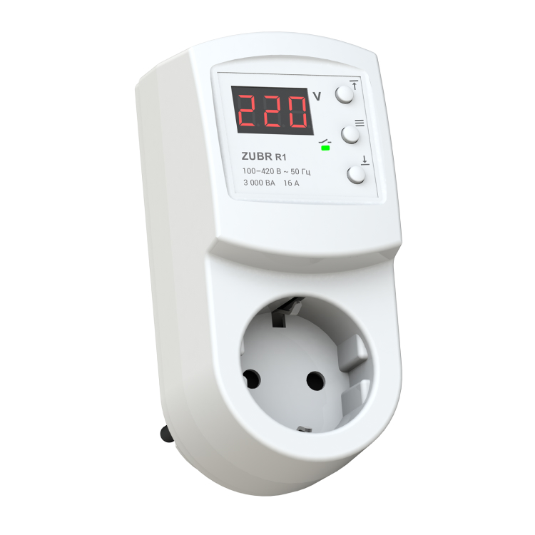

BeeKeeper Опубліковано: 23 лютого Поділитись Опубліковано: 23 лютого (змінено) 6 годин тому, beavis сказав: так чому б зубр не налаштувати на ваші 220в, чи скіки там треба Так проблема не в напрузі. З цим Zubr справляється на відмінно. Проблема в затримці ввімкнення заряджання. Просто, якщо всі одномоментно почнуть заряджати всі свої станції відразу, щойно з’явилось світло, то будинковий пакетник просто виб’є (таке було вже неодноразово). Ще раз: необхідно відстрочити (delay) ввімкнення напруги на розетці. Світло з’явилося, скажімо о 17:30, отже мені потрібно подати напругу на розетку в 18:00 - 18:10 Схоже те, що порадив Дорофеев Сергей - якраз те, що мені потрібно. Дякую! Змінено 23 лютого користувачем BeeKeeper Посилання на коментар Поділитися на інших сайтах More sharing options...
Vikctor Опубліковано: 23 лютого Поділитись Опубліковано: 23 лютого 18 минут назад, ashim1990 сказал: Ви маєте на увазі 220-240 В? Я безумовно підрозумивав значно ширший діапазон, але людина в черговий раз написала що орієнтація на напругу не є визначальною ознакою для увімкнення зарядки екофлоу. Посилання на коментар Поділитися на інших сайтах More sharing options...
ashim1990 Опубліковано: 23 лютого Поділитись Опубліковано: 23 лютого (змінено) 29 минут назад, BeeKeeper сказал: Так проблема не в напрузі. З цим Zubr справляється на відмінно. Проблема в затримці ввімкнення заряджання. Просто, якщо всі одномоментно почнуть заряджати всі свої станції відразу, щойно з’явилось світло, то будинковий пакетник просто виб’є (таке було вже неодноразово). Ще раз: необхідно відстрочити (delay) ввімкнення напруги на розетці. Світло з’явилося, скажімо о 17:30, отже мені потрібно подати напругу на розетку в 18:00 - 18:10 Ви все ж таки не зрозуміли принцип. Після відновлення електропостачання внаслідок великого навантаження напруга просідає, РН не вмикається. Коли навантаження мережі зменшується, напруга зростає, РН включається. І це об'єктивний критерій. Затримка по часу... Може, вгадали. А може, ні.🙁 Змінено 23 лютого користувачем ashim1990 3 1 Посилання на коментар Поділитися на інших сайтах More sharing options...
beavis Опубліковано: 23 лютого Поділитись Опубліковано: 23 лютого (змінено) 3 години тому, BeeKeeper сказав: Так проблема не в напрузі. З цим Zubr справляється на відмінно. Проблема в затримці ввімкнення заряджання. Ви самі описали це як проблему з напругою при включенні світла. Яка потім стабілізується. от і налаштувати зубр на ту напругу, яку ви вважаєте стабілізованою, яка, як ви пишете, і буде пізніше і при якій якраз зубр і включиться. Ви ж в курсі, що напругу ввімкнення у зубра можна міняти? Змінено 23 лютого користувачем beavis 1 1 Посилання на коментар Поділитися на інших сайтах More sharing options...
Dendnepr Опубліковано: 24 лютого Поділитись Опубліковано: 24 лютого як вище вже зазначили - рішення дуже просте. Купити зубр для розеток. Настроїти його на ту напругу, при котрій повинен вмикеатися екофлоу на заряд. І все. Не треба думати про затримки. Бо може напруга стабілізуватися і через 5 хвилин, а може через 15, а може і через півтори години. 1 1 Посилання на коментар Поділитися на інших сайтах More sharing options...
Energon Опубліковано: 24 лютого Поділитись Опубліковано: 24 лютого (змінено) 3 минуты назад, Dendnepr сказал: як вище вже зазначили - рішення дуже просте. Купити зубр для розеток. Настроїти його на ту напругу, при котрій повинен вмикеатися екофлоу на заряд. І все. Не треба думати про затримки. Бо може напруга стабілізуватися і через 5 хвилин, а може через 15, а може і через півтори години. Не дуже підходить рішення. Дуже багато спрацювань що самого реле, що і реле в середині екофло. Пробував. Перші 30-60хв після включення дуже скаче напруга, потім стабілізується. Тому заряджаю після цих хв Змінено 24 лютого користувачем Energon 1 Посилання на коментар Поділитися на інших сайтах More sharing options...
Игорь&Ира Опубліковано: 24 лютого Поділитись Опубліковано: 24 лютого 12 годин тому, beavis сказав: Ви самі описали це як проблему з напругою при включенні світла. Яка потім стабілізується. от і налаштувати зубр на ту напругу, яку ви вважаєте стабілізованою, яка, як ви пишете, і буде пізніше і при якій якраз зубр і включиться. Ви ж в курсі, що напругу ввімкнення у зубра можна міняти? Людина не шукає простих рішень. 1 1 Посилання на коментар Поділитися на інших сайтах More sharing options...
Игорь&Ира Опубліковано: 24 лютого Поділитись Опубліковано: 24 лютого 6 хвилин тому, Energon сказав: Не дуже підходить рішення. Дуже багато спрацювань що самого реле, що і реле в середині екофло. Пробував. Перші 30-60хв після включення дуже скаче напруга, потім стабілізується. Тому заряджаю після цих хв Нехай скаче. Затримка на Зубрі їх проігнорує. 1 1 Посилання на коментар Поділитися на інших сайтах More sharing options...
Vikctor Опубліковано: 24 лютого Поділитись Опубліковано: 24 лютого 52 минуты назад, Игорь&Ира сказал: Людина не шукає простих рішень. Від вас це звучить гомерично смішно. 2 Посилання на коментар Поділитися на інших сайтах More sharing options...
Vikctor Опубліковано: 24 лютого Поділитись Опубліковано: 24 лютого 51 минуту назад, Игорь&Ира сказал: Нехай скаче. Затримка на Зубрі їх проігнорує. Тобто ви наразі вирішили повчити професійного електрика? 1 Посилання на коментар Поділитися на інших сайтах More sharing options...
Dendnepr Опубліковано: 24 лютого Поділитись Опубліковано: 24 лютого я би робив вузький інтерва і максимальну затримку. О!!! Є ще ідея!!! Смішна, але робоча! Можна послідовно кілька зубрів ставити із затримкою. Після появи світла - затримка і вмикається пеший, потім затримка другого і він вмикається. потім можна ще і ще зубрів ставити 1 6 1 Посилання на коментар Поділитися на інших сайтах More sharing options...

Energon Опубліковано: 24 лютого Поділитись Опубліковано: 24 лютого (змінено) 6 часов назад, Игорь&Ира сказал: Нехай скаче. Затримка на Зубрі їх проігнорує. В мене у головному розподільчому щиті, 3 фази. Струм споживання розбігається по них від 45А до 23А в середньому. Напруга від 165В і до 225В. І це все діло скаче по фазам рандомно кожен день. Сьогодні ніби норм, а потім 3 дні напруга 175В. Екофло 900Вт на зарядку бере, просідає ще більше, і станція не заряджається. Повірте, затримку на реле в розетці можно дуже довго чекати, прям дуже) Змінено 24 лютого користувачем Energon 1 Посилання на коментар Поділитися на інших сайтах More sharing options...
