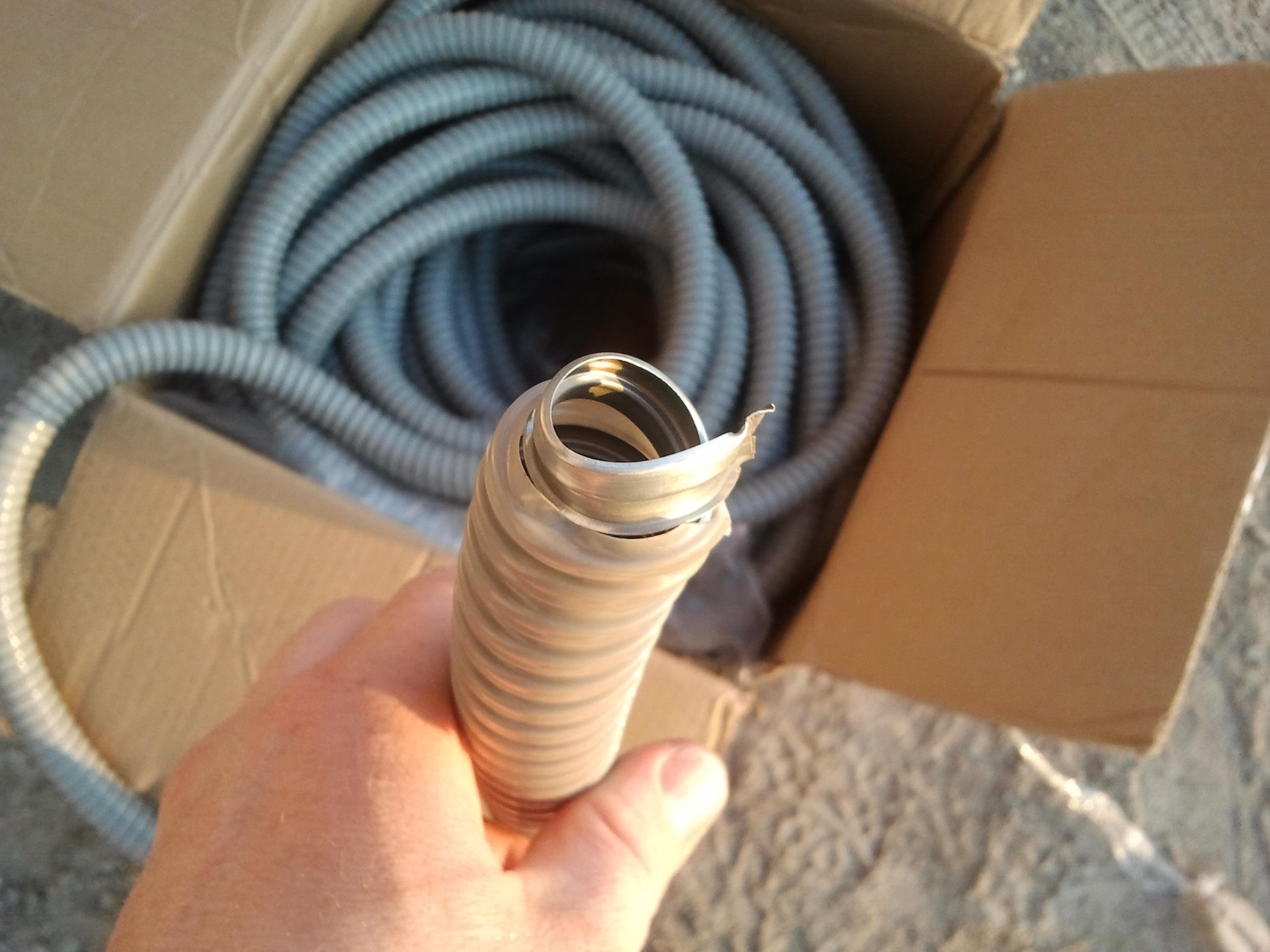

Это не стёб - я использую именно такую трубу для монтажа силовых кабелей по горючим(сгораемым) основаниям и деревянным срубам...
Уже более полутора лет и очень рад, что нашёл альтернативу тривиальной водо/газопроводной трубе - догадайтесь, почему...
Нашел я у себя в провинции трубу подобную, производитель E.Next, цена 25 трубы длиной 3,05 м - 130 грн... :( Не потянул :( Купил металлорукав в пластиковой гофре... типа два в одном... на фото. Буду тянуть проводку в нем.
А цену - диаметр можете назвать?
А то я поинтересовался у поставщиков в Киеве, так 25 мм(меньше не беру - уродует изоляцию кабеля при протяжке) "металлорукав с негорючим уплотнителем" - суть асбестовой нитью - 27,84 грн/м.п....
Труба металлическая гибкая 14 мм (внутренний диаметр) - 28,36 грн/м.п....

Тот металлорукав, что я взял - 25 мм внутренний диаметр, наружный - около 40 мм. Взял 40 метров за 600 грн.
