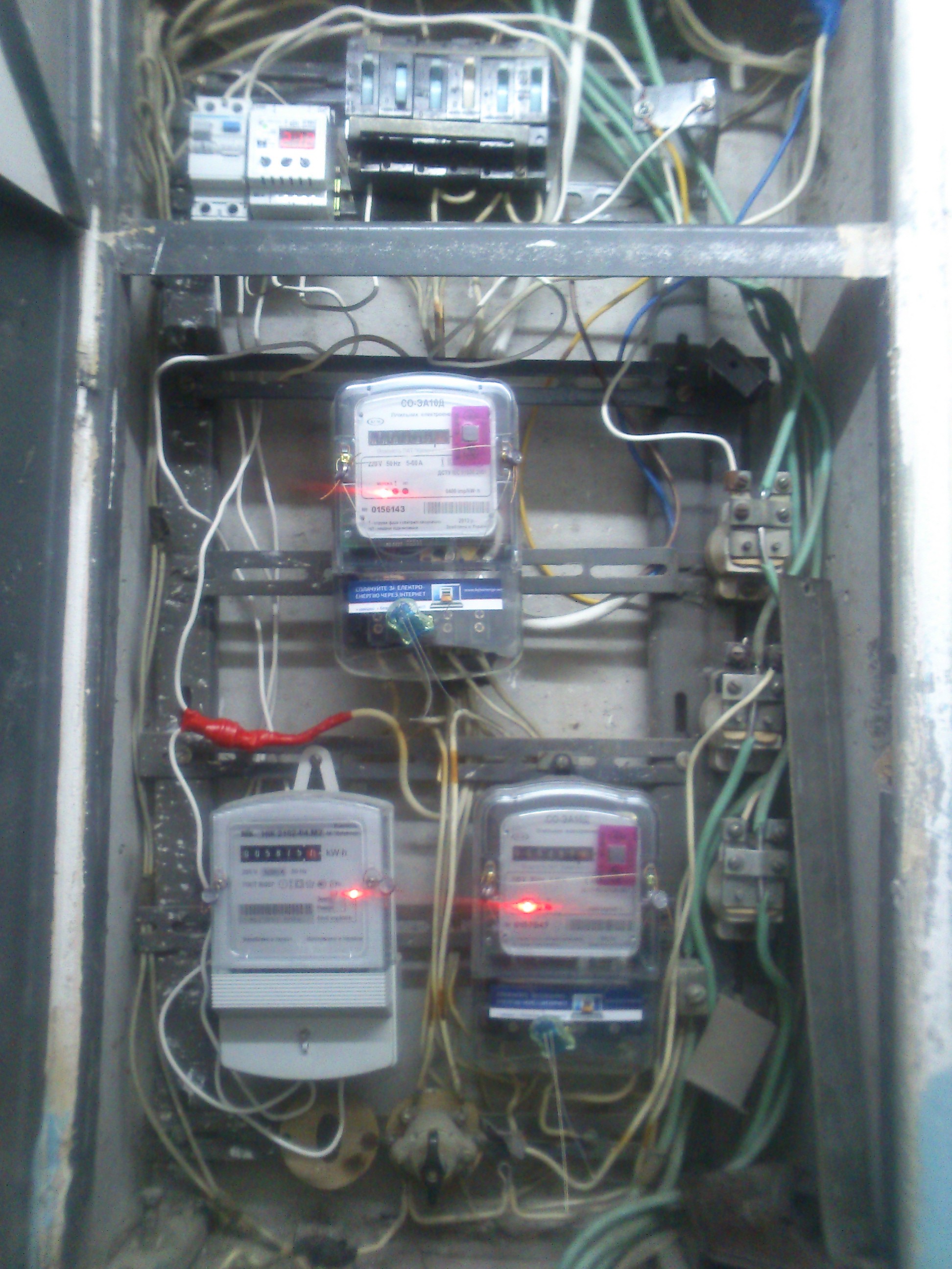

Здравствуйте !!!
неделей назад мы обратились в киевенерго для установки РКН и УЗО в этажном щите.
они порекомендовали нам обратиться в ЖЭК.
жековский электрик выполнил работы, сорвал пломбу на счетчике, дал справку и сказал на днях придет работник с киевенерго и опломбирует.
А в Киевенерго не хотят просто так прислать человека для опломбирования, заставляют собирать кучу справок , ходить к ним, писать какие то заявления, и вообще начали угрожать штрафом за отсутствие пломбы.
че нам делать? что будет, если тупо забить ?
Не ссориться с Киевэнерго и прикрываясь справкой от жэковского электрика попытаться избежать штрафа, оформив все как они предлагают. Обычно при получении разрешения на снятие пломбы они назначают дату опломбирования на через 2 недели. За эти 2 недели типа без счетчика вы оплатите как за среднее потребление из рассчета 200кВт/ч на месяц.
Если будут настаивать на штрафе - можете попробовать притрусить пылью ваши свежепоставленные приборы и написать заявление, что "вдруг обнаружили сорванную пломбу на счетчике - пожалуйста устраните". Вам тогда от момента последнего посещения контролера или последней оплаты (надо уточнить) насчитают потребление по среднему, придет инженер и поставит новую пломбу. Если забьете, то к уже имеющимся проблемам добавится обесточенная квартира, гемор по очень быстрому сбору всех бумажек и +300грн за повторное подключение и разрешение удалить пломбу с вводного автомата.
так а кто сориться, хочем по человечески.
это они нас отправили в жек решать вопрос, а сейчас делают из нас крайних.
да может это вообще я с соседом посссорился и он мне пломбу решил сорвать, я че должен отвечать за то , что там в этажном щите твориться? он без замка, туда любой прохожий имеет доступ

Судя по состоянию щитка и соединений в нём щиток требует полного капитального ремонта (силами и за счёт обслуживающей организации) - пишите им письмо (от лица владельца квартиры).

подскажите пожалуйста, могу ли я переключиться со своей фазы на другую? , к средней на рисунке, моя верхняя
Можете, но я бы поставил перекидной рубильник - для выбора "лучшей" фазы без перекручивания болтов на будущее.

Они вас отправили в ЖЭК для "установки вводного автомата и РКН" и были полностью правы. Этажные щиты в ведении обслуживающей организации. При этом если вы хотите поменять провода в счетчик, то должны взять у "Киевэнерго" разрешение на его распломбирование. Это хорошо формализованная процедура и именно за ее нарушение они теперь с вами не хотят разговаривать по-хорошему. Ваш электрик не мог не знать, что распломбировать счетчик по собственному желанию нельзя, но ради того, чтобы получить денег здесь и сейчас, создал вам неприятные проблемы, хорошо хоть справку выдал. Если на справке есть печать и реквизиты ЖЭКа - дайте заявку в "Киевэнерго" о том, что у вас со счетчика исчезла пломба. Вы действительно не несете ответственность за ее сохранность, раз счетчик находится вне вашей квартиры. Когда к вам придет инженер и скажет, что это же вы сами ее сорвали, чтобы поставить новые аппараты до счетчика, вы покажете свою справку и скажете, что увидев новые аппараты и отсутствующую пломбу сразу же обратились в ЖЭК к электрику за разъяснением, а он вам выдал справку, что это его работа и пломба сорвана им. Договора между вами и ЖЭКом на выполнение ремонтных работ в щите явно не было, так что доказать, что заказчиком работ были вы и пломбу срывали по вашему поручению, не получится. ЖЭК сам, на свое усмотрение решил сделать вам эту замену в рамках планового профилактического осмотра щитов (они должны такое делать), например по причине угрозы скорой аварии, а вы здесь ни причем. Это наметки по решению конкретно вашей проблемы и если честно, в обычной жизни гораздо проще сделать все по правилам, через заявку на распломбирование.
Этим должен заниматься электрик обслуживающей организации, и по-хорошему он с вами перестанет вести дальнейшие разговоры сразу, как вы об этом заикнетесь. Основание - не предусмотрено проектом электроснабжения дома, вы нарушите баланс нагрузки по фазам.
электрик не мой, ответственность за его действия я не несу
мы могли поставить аппараты после счетчика, это электрик решил впиндюрить УЗО ДО счетчика, мне по- барабану, до или после счетчика УЗО

Охринеть - УЗО до счётчика. Чтобы потом и его опломбировать? А после счётчика его основные функции значительно меняются?

Вы делали многократные замеры? А если все захотят? Может лучше с соседом поменяйтесь (при одинаковых условиях электропотребления), чтобы не нарушать балансировку?

пока только вынашиваю мыслю, дело в том, что РКН часто срабатывает по низкому напряжению , а средняя фаза , сколько раз я не мерял, с более высокой напругой, вот думаю на нее перекинуться и уйти от проблемы подачи мне в квартиру низкого напряжения

Спрашивали вы когда-то раньше, а на прошлой неделе уже жаловались на плохо сделанную работу. Я вам вроде нормальный вариант предложил, как выйти с минимальными потерями из сложившейся ситуации.
Я бы сейчас просто аккуратно переделал подключение после вводного автомата с учетом того, что вам посоветовали, а потом сообщил в "Киевэнерго" о непорядке. Инженер к вам по-любому придет и если что - останется возможность договориться с ним с глазу на глаз, чтобы он подтвердил вашу версию о распломбировке счетчика по причине внеплановых ремонтных работ, которые выполнял электрик ЖЭКа. Главное не нервничайте, небольшой опыт ведения переговоров помогает решить быстро и почти бесплатно даже более сложные проблемы. Похожим образом отец договорился убрать 2 неопломбированных соединения до счетчика в квартирном щите, которые остались после выкидывания электриком стоявшего там и сгоревшего рубильника за 6 лет до этого. :)

Не пугайте человека. Коммутационные аппараты до счетчика в этажном щите не пломбируются.
Вам надо взять у кого-нибудь нормальный калиброванный мультиметр и померять напряжение им, после чего откалибровать вольтметр РКН. У себя я сдела еще проще: понизил нижний порог срабатывания на 5В и ложные отключения прекратились.
так по сути у рн-113 нормальный вольтметр, нареканий на качество измерений этого устройства не видел, почему я должен сомневаться в точности измерения напряжения этим устройством? китайский вольтметр показывает на 5 в выше

Ни в коем разе не надо самому "лазить" в этажный щит - в случае будущего отгорания нуля на площадке или по стояку виноватым останется владелец квартиры. ЖЭК "повесит" на него возмещение стоимости всей сгоревшей у соседей техники.
И не надо ни с кем "с глазу на глаз" договариваться - факт попытки договориться свидетельствует о самовольном вмешательстве жильца в схему (признание вины).
"Договариваться" можно с жэковским электриком - ему "светит" увольнение по профнепригодности
Надо писать письмо в ЖЭК - с требованием привести схему учёта в порядок (после вмешательства в неё жэковского электрика) и обеспечить пломбирование счётчика.

а что делать с низким напряжением на фазе?
1) перекинуть свой фазный провод на другую фазу с более высоким напряжением?
2) или позвонить в ЖЭК , чтобы это сделал их электрик ( ну его нафиг ) ?
