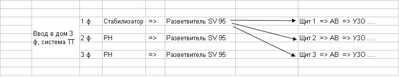

Добрый день. Нужна помощь.
В доме планируется 3 независимых щитка. Имеется 3 фазы, на 1ф хочу установить стабилизатор, а на 2,3 ф - реле напряжения. Далее клеммная колодка sv 95 на каждую фазу, которая разветвляет ее на 3 щитка (и так каждая фаза), после чего в каждом щитке АВ, УЗО и групповые АВ.
Рабочая ли эта схема?
P.S. Фаза не перегруженная, остальные 2 фазы аналогично раветвляются. Не хотел много стрелок рисовать, чтобы рисунок легче воспринимался.
