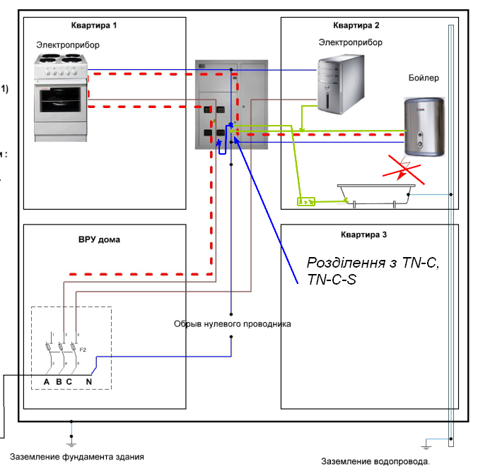

В поверхневому розподільчому щиті, металевий корпус заземлений й занулений.
В квартиру заводите трьох жильний кабель, РЕ провід якого приєднаний до корпусу щита. Й проблема вирішена з покусуванням корпусу обладнання.
Й в ніякому випадку не використовувати трубу в якості заземлення.
Для тих, хто зараз буде це заперечувати. Зверніться будь ласка до розробників ДБН В.2.5-27-2006 та ПУЕ глави 1.7., які брали участь в допомозі розробки ДБН, й хай Вам розкажуть, що можна а чого не можна й саме головне, як правильно.
Я безпосередньо звернувся, й мені все детально розповіли, як і де правильно виконувати розділення на TN-C-S.
Это чепуха. Ссылки на нормативы Вам приводились. Почему это опасно - было показано в картинках много раз.
То, что Вам какие-то неуки рассказывали на словах не имеет абсолютно никакого значения.
Кроме того Ваш "совет" нарушает Правила форума:

Повторяю ещё раз.
Запрещается присоединять защитный проводник к корпусу этажного щитка в четырёхпроводной распределительной линии многоквартирных зданий
Запрещается присоединять защитный проводник к нулевому проводнику в четырёхпроводной распределительной линии многоквартирных зданий
Це шановний якраз й не "чепуха", це електробезпека та життя людей. Й дуже уважно ще раз почитайте посилання яке Ви приводили. Там написано, що якщо до Вашої споруди прийшло вже окремо РЕ та N, то забороняється їх об'єднання в споруді в PEN.
Так що не вводьте в оману людей. Це мені безпосередньо підтвердила людина, з ВП "НТЦЕ ДП "НЕК Укренерго", яка займається розробкою безпосередньо 1.7 ПУЕ, та брала участь в розробці ДБН В.2.5-27-2006. Я безпосередньо задав це питання, й переказав Вашу аргументацію, на що отримав підтвердження, що вона хибна.
Я Вам ещё раз говорю - Вы не разбираетесь в электробезопасности, то бишь абсолютно - и своими дикими "советами" со устными ссылками на не пойми кого ставите под угрозу жизнь людей.
Суть запрета в том, что при отгорании нулевого проводника в стояке на всех , якобы "заземлённых" корпусах электроприборов появится опасный потенциал 220 В относительно токопроводящего пола квартиры:
Любые иные трактовки нормативов ведут повышению риска поражения электрическим током.
Ваши слова о якобы словах якобы какого-то "разработчика" есть лишь свидетельство того, что либо он не понял чего Вы от него хотите, либо он некомпетентен в этой области.
То, что Вы не понимаете азов и безответственны - это очевидно. Подобные Вашим "советы" и подобная Вашей "аргументация" - это прямая дорога в "чёрный список"
Я Вам ещё раз повторяю, там написано - в здании не допускается применение PEN-проводника. PEN-проводник пришёл в здание и на вводе он должен разделиться на рабочий и защитный нули. На вводе в здание, а не где-то на этажах здания.

Я Вам ещё раз повторяю, там написано - в здании не допускается применение PEN-проводника. PEN-проводник пришёл в здание и на вводе он должен разделиться на рабочий и защитный нули. На вводе в здание, а не где-то на этажах хдания.
Див зміни до фото. Розділення на вводі до квартири (з поверхневого щита), й мені з точки зору електробезпеки все рівно відгорить чи ні нуль. Й з якого дива, контур заземлення водопроводу розділений від контуру будівлі?
Это не изменения. На моём рисунке синим цветом показано то, что Вы нарисовали зелёным. А зелёным Вы нарисовали зануление, а не заземление - то бишь фактически систему ТN-C. С таким же успехом можно рабочий нуль в розетке присоединять перемычкой к защитной клемме розетки.
При присоединении ванной к нулевому проводнику - и на корпусе ванной возникнет потенциал относительно проводящего пола
На вашому синьому намальовано нульовий провід, та шлях струму по нульовому проводі. Зеленим намалював РЕ провід, й показав Вам що різниці потенціалу між корпусом та ванною не буде, як і в випадку коли обрізали кусок металевої водопровідної труби, й замінили її пластиком.
Повторяю - будет потенциал между корпусом ванной и токопроводящим полом. То бишь не только прикосновение к корпусу электроприбора может быть смертельным, но и прикосновение к ванной.
