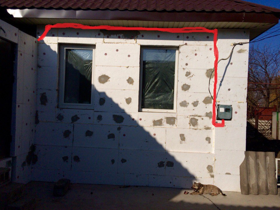

Утеплили дом пеннопластом 100мм ПСБ-С 25, провод питания от счетчика до щитка зашили под пенопласт предварительно сделав в нём пазы с запасом по 2 см глубину и ширину. Провод 2х4 кв.м шввп Медь ГОСТ, в хорошем пластиковом рукаве и пристегнуть стяжка к площадкам которые закреплены в кирпич. На счетчика входной 40А, входной автомат 32А в щитке. Насколько будет критично то что провод в зашит под пенопласт ?
В теме о фасаде начали пугать очень высокой опасности возникновения пожара за счет нагревания провода.
Планируем включать кондёр 2кВт+ 1.5 кВт бойлер, на освещение и бытовую технику +3 кВт. Т.е в среднем нагрузки будут 5-7 кВt max.
Насколько сильно будет нагреваться при такой нагрузке и способе прокладки провод. :eek:
Заранее спасибо.:beer:
ну при таком кабеле нужно было ставить 25А автомат это где то 5.5кВт. При таких автоматах как у Вас в пору было бы бросать кабель 3*6 с землей это где то 7кВт при 32Ам автомате.
Ваши автоматы на 32А и на 40А увы не в состоянии защитить 2*4.
этот кабель надо было в штробе заштукатурить, тоисть отделить от пенопласта. Тогда было более менее.
он будет нагреваться от нагрузки которую вы создатите. Вводной автомат при этом даже не почешется.
5-7 кВt max.
так что меняйте либо вводной кабель либо автомат понижайте до 25А(что идет в разрез здравому смыслу)(тоисть зачем себя чем то ограничивать)
Так провод под расчет и покупали, Разве 2х4 кв.м не держит 32 А ? По таблицам пишут везде 38-40А
Вводной кабель новый... До какой температуры примерно будет нагреваться при 7 кВт потребления ?
так в том деле что автомат(тепловое реле) 32А при перегрузе 1.13*32=36А держит больше 1час, а меньше 1часа 1.45*32А=46А

ну какой там ГОСТ, ну Вы же взрослый человек. Там и 4мм2 наверное и нет.

тем больше вот так кабель мучаете тем меньший у него строк эксплуатации. Это единичный случай, там где то под Новый год нагрузка растет. А у Вас минимальная нагрузка постоянна 5квт. разницу чувствуете.
Дело в том что у нас таких нагрузок в доме не будет, в основном будет 3-5кВт. Изредка может проскакивать до 7 КвТ при включении кондея.
Такой кабель подойдет при тех же автоматах (40А у счетчика и 32А в щитке), если нагрузки зимой могут достигать 14-15 кВт? И какая марка кабеля желательна?
3 фазы, только надо 5 жил. Т.е. подойдет 5х6мм?
Как отделить кабель от пенопласта, если он будет в толще пенопласта. Термодом планирую дополнительно утеплить 50мм. Хватит просто положить в кабель-канале? Если да, то какой марки выбрать кабель-канал?
