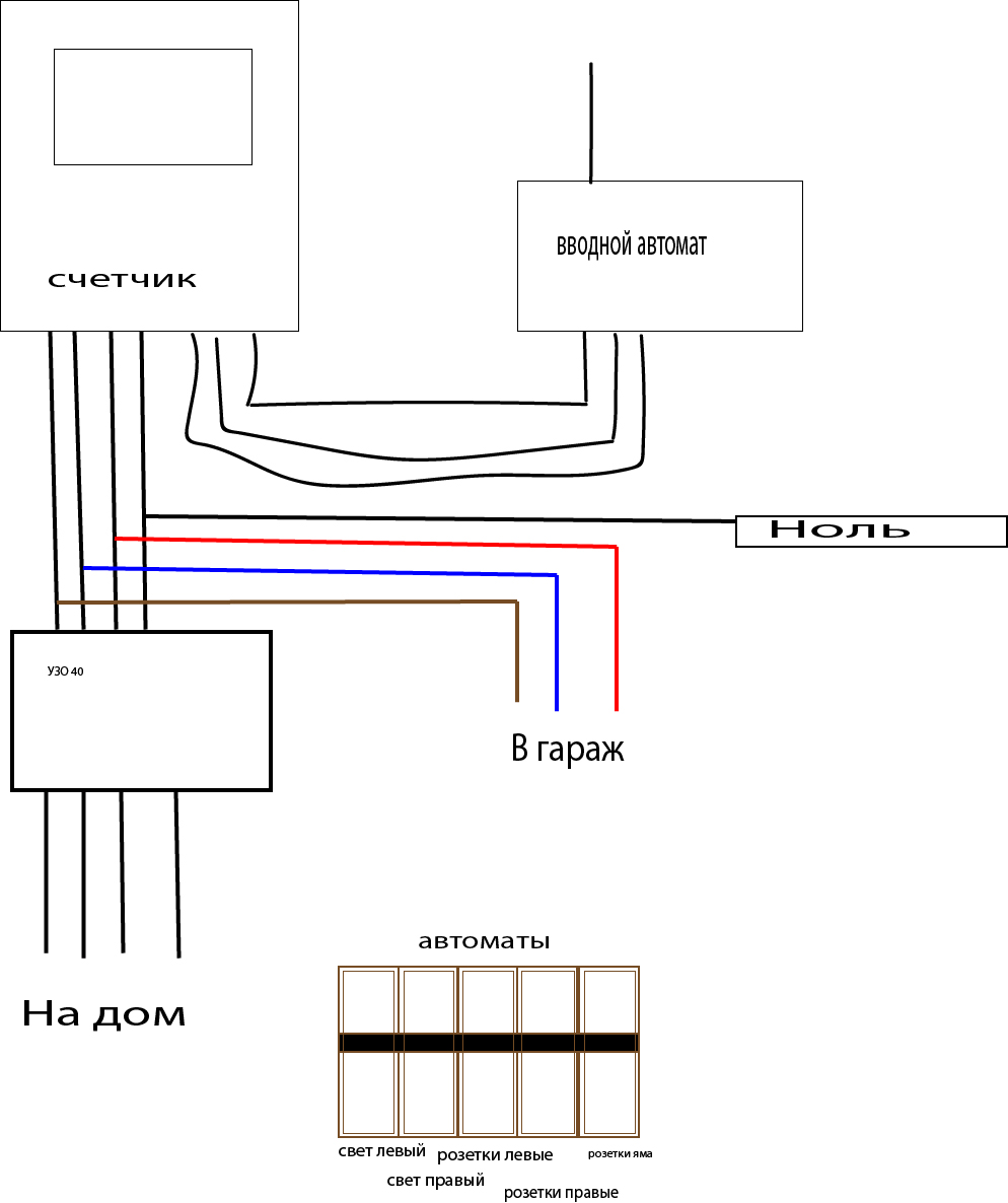

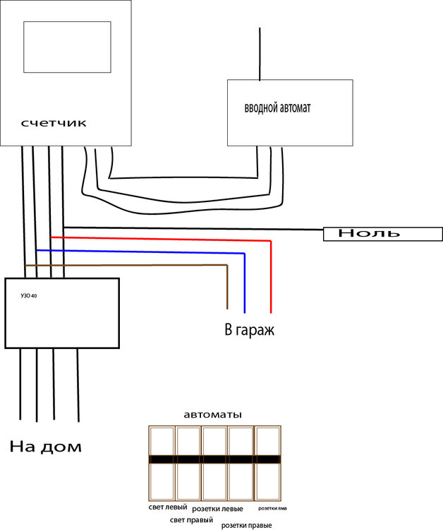

Добрый вечер! Есть такая ситуация в эл.щитке. Щиток в гараже. Планируется замена проводки в гараже,соответственно хочу поставить и сделать как положено все в эл.щитке для гаража- автоматы,диф.автоматы и т.д.
Новые эл.линии будут такими как на рисунке(левые и правые розетки,свет левый и правый...)
В первую очередь важна безопасность,т.к. зимой часто включены эл.калориферы.( абы чего не вышло).
На свет проложен 2*1.5. На розетки 3*2,5.

Спасибо. А по делу- интересует установка диф.автомата( при такой схеме нужно одно или несколько.), нужно ли то УЗО 40?
(на свет обычные автоматы на 10,на розетки на 16-это я уже знаю :)
Рекомендуется, с рабочим током на 1-2 номинала, выше номинала "вводного автомата", если УЗО типа диф.реле. Но и без общего УЗО можно обойтись. У вас не предусматривается никакого защитного заземления вообще?
Лучше конечно предусмотреть групповые диф.реле/диф.автоматы там, где от них реально будет толк.
Но можно и одно общее.
А можно и не ставить вообще.

Сказал кто..?;)
Можно конечно и так. Но можно и по другому. Например: на розетки 10А, а на свет 16А.
Зависит от ваших нагрузок и кабеля. 2,5мм.кв - может 25А пропустить. Розетка 16А не может, да. А две розетки - вполне.
Освещение: та же ситуация - сколько у вас ламп и какой мощности?
Проводочки питания светильников, не всегда 1,5мм.кв.
Есть много номиналов АВ. Это не просто так.
Я так понимаю, про "В-С классы" "автоматов" вы тоже уже знаете...

Свет: будет шесть люминисцентных ламп 72Вт каждая.
Расскажите про В-С классы. В моем случае что лучше?
Надо ли мне ставить диф.автомат. Начитавшись интернета,штука хорошая. Думаю надо. На розетки. Вдруг калорифер замкнет-спасет диф?

На ЛЛ, если со стартерами-дросселями, то "С" класс, ампераж небольшой, например 4-6,3А.
На розетки (где калорифер) - "В" класс, 13-16А. Диф.автоматы "В" класса есть, но далеко не у всех продавцов.
На розетки (с двигателями) лучше тоже "С".
Вводный "В".
Спасет ли диф. если "замкнет" калорифер?
Смотря куда "замкнет"... если на "корпус-землю", то спасет диф.реле и диф.авт.
Если на "нейтраль", то вероятно реле не спасет, а диф.авт спасет.
