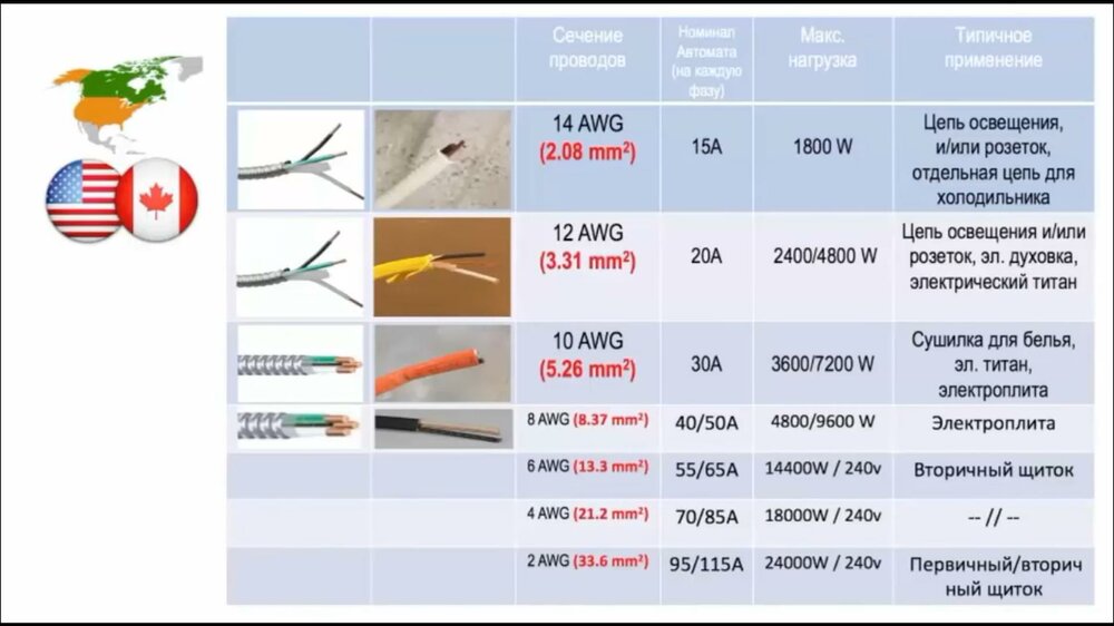

С той лиш разницей , что у них там сечение 2.08 мм2 - розетки / свет
кухонные розетки / плита / бойлер / и пр. - 3.31 мм2
и на проводе PE - вместо изоляции бумажная лента .
вот сводная табличка.
смотря на автоматы не забываем, что 110 в розетке, а не наши 220

;4340604]вот сводная табличка.
При одинаковой потребляемой мощности , в цепи 110в ток в два раза выше , чем в цепи 220в
