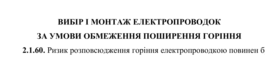

Выкладываю Главу 2.1., чтобы, хотя бы не цитировали старые документы и не выдумывали, типа "столеттакделали" и "главное перепздеть чем недопздеть".
Уточняю, этого документа, в Европе и Америке, достаточно, чтобы прокладывать кабели открытым способом по деревянным конструкциям в жилых домах.

2.1.62 Кабелі та ізольовані проводи, які відповідають вимогам ДСТУ 4237-1-2,
і матеріали, які відповідають вимогам відповідних стандартів щодо непоширення
горіння, можна застосовувати без додаткових заходів безпеки.
Застосування кабелів, які не відповідають вимогам ДСТУ 4237-1-2, треба
обмежувати короткими відрізками для приєднання обладнання до стаціонарної
електропроводки, яка за будь-яких обставин не має поширювати вогонь з одного
ізольованого приміщення до іншого.
2.1.63 Матеріали, класифіковані як негорючі відповідно до ДСТУ-П 7292-2,
ДСТУ 4 754, ДСТУ 4499-1, ДСТУ 4549-1, ДСТУ ІЕС 60331-21, ДСТУ ІЕС 61534-21 та
інших стандартів з аналогічними вимогами, можна застосовувати без додаткових
заходів безпеки.
2.1.64 Частину електропроводки (крім проводів і кабелів), яка не відповідає
в частині нерозповсюдження горіння вимогам 2.1.63, під час застосування треба
розміщувати в оболонці з негорючих матеріалів.
Металеві панелі та плити з полімерними утеплювачами вважаються горючими.
2.1.65 У кабельних спорудах, виробничих приміщеннях і електроприміщеннях
для відкритої електропроводки треба застосовувати проводи і кабелі з оболонками
із стійких до поширення полум'я або негорючих матеріалів.
2.1.66 У разі відкритого прокладання захищених проводів і кабелів з оболон*
ками із горючих матеріалів відстань у просвіті від проводу (кабелю) до поверхні
основ, конструкцій, деталей із горючих матеріалів має становити не менше ніж
10 мм (способи монтажу Е та F за табл. 2.1.5). 3а неможливості забезпечити зазна*
чену відстань провід (кабель) треба відокремлювати від горючої поверхні шаром
негорючого матеріалу, який виступає з кожного боку проводу (кабелю) не менше ніж
на 10 мм.
У разі прихованого прокладання захищених проводів і кабелів з оболонками
із горючих матеріалів (спосіб монтажу С за табл. 2.1.5) у кладці (борознах тощо) з
наявністю конструкцій з горючих матеріалів необхідно захищати проводи і кабелі
суцільним шаром вогнетривкого матеріалу товщиною, не меншою ніж 10 мм з
усіх боків.

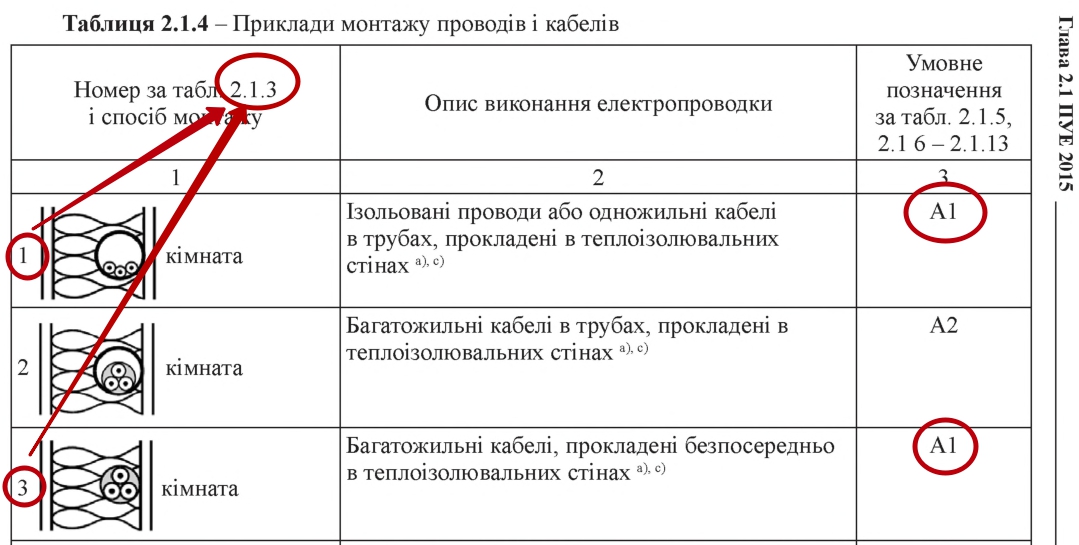

получается, что вчерашний вопрос Энергона насчет прокладки кабеля внутри деревянной стены с ватой относится к способу монтажа А1, и при выполнении нг кабелем полностью соответствует ПУЭ, правильно?

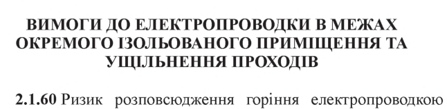

Кроме того, п.п.2.1.62-2.1.66 касаются стационарной прокладки в отдельных изолированных помещениях и проходах через стены в условиях уплотнения проходов.
PS: Firetuf, почему Ваша версия ПУЭ отличается от той, что опубликована на сайте МинЭнергоУгля (см.фото)?

Неправильно.

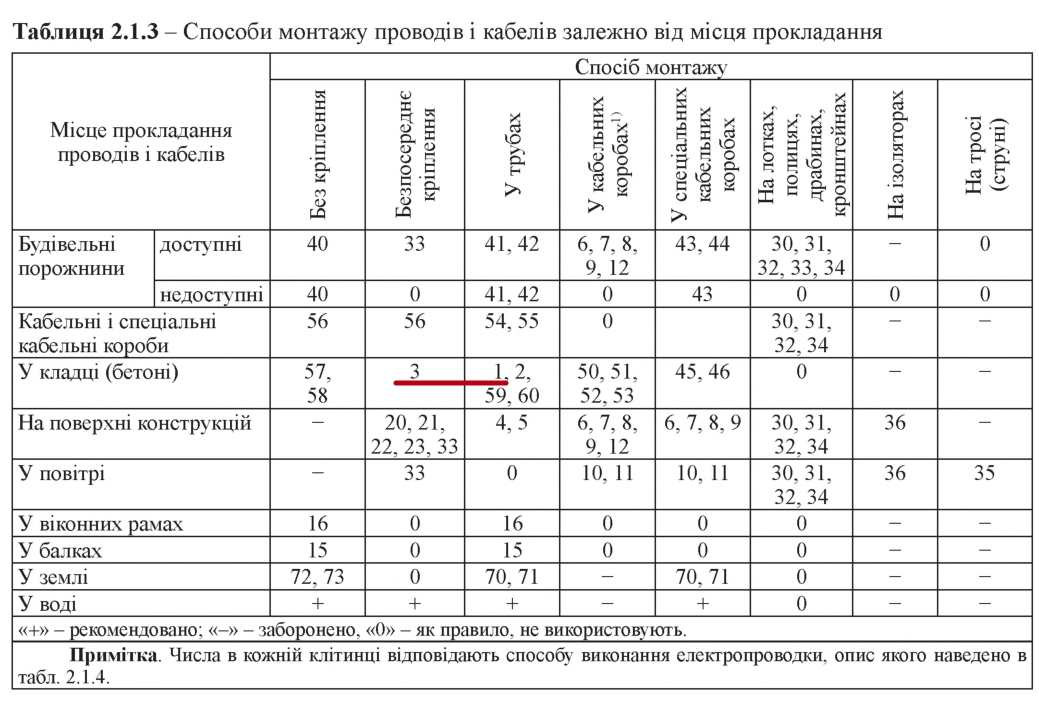

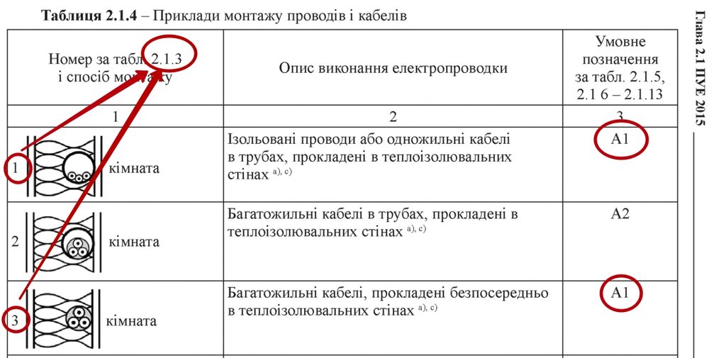

Итак, смотрим таблицу 2.1.4.
Есть два способа А1 (номер 1 и номер 3).
Смотрим номер 1 и номер 3 по таблице 2.1.3.
И видим, что вид прокладки относится не "внутри деревянной стены с ватой", а к кладке/бетонной стене.

а вариант 42 монтаж B1 (напомню, что речь о деревяных стенах с минватой)? :)
А действующий ДНАОП-0.00-1.32-01? :)
PS: вариант 42 - "в будівельних порожнинах у трубах".
