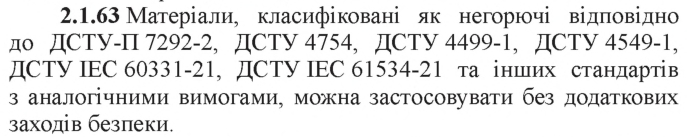

О чудо! Теперь, согласно новому докУменту, есть определение и различие в кабелях нерасространяющие горение и изготовлены из негорючих материалов.
п.2.1.63 - ДСТУ IEC 60331 "делает" кабель негорючим и тем самым снимаются вообще все требования в части пожарной безопасности к таким кабелям. Как кабельщик, могу официально заявить - это маразм и бред сивой кобылы, так как огнестойкость или правильно назовем "сохранение работоспособности (целостности) электрической цепи" достигается в первую очередь материалом изоляции, а не его оболочки. Грубо говоря, различия в данной ситуации (не касаемо электроцепей жизнеобеспечения), между обычным кабелем и огнестойким кабелем - НЕТУ! Если все время предметом споров и объяснений защиты (локализации) кабельной линии была стальная труба, то что теперь решает в вопросе локализации кабель по ДСТУ IEC 60331, я не знаю и не понимаю.
Я немного по-другому прочитал :)
Если учесть название раздела, к которому относится п.2.1.63, то можно сделать вывод, что он относится только к проходам от одного помещения к другому, а не ко всей линии.
Не?

пока не видел другого пункта, который про прокладку по горючим / негорючим основаниям описывал (кроме чердачных помещений, а чердачным считается помещение под крышей с горючей конструкцией)
И, опять же, кроме Правил Устройства Электроустановок (ПУЭ) есть Правила пожарной безопасности (ППБ).
Если в одной части какие-то Правила противоречат другим Правилам, то нужно использовать те Правила, которые не понижают уровень защиты.

Смотри, что имеем. Есть раздел "Вимоги до електропроводок в межах окремого ізольованого приміщення та ущільнення проходів." На пальцах - все что нужно по пожбезпеке от и для проводки в отдельном помещении и как его обезопасить от других, рядом стоящих через эти самые электропроводки.
Что касается Эвроппы - разработчики ПУЭ вряд ли учитывали брак и халтуру наших производств, да и не их это дело. Это для нас, потребителей, уже есть площадка для выдумок и изобретений, как избегать подделок, низкосортных изделий, и т.д.и.т.п.
Что еще "нарыл" - 2.1.6 для проводок за подвесными потолками, применяем НПАОП, а там требования распространяются не только на подвесные. То есть имеем уже типа выборочно? Так в чем же тогда криминал от таких проводжок, если для одного - этого плохо, а для другого нормальок?
