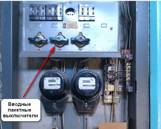

В киевской квартире в щитке перестал крутиться советский выключатель, как буд-то внутри что-то заклинило.
Подскажите как решить лучше проблему в этом случае, найти на рынке такой же крутящийся выключатель или есть что-то современное (главное что б его смог и захотел туда как-то жэковский электрик вставить)?
фото для примера (не моё), пакетники на свет и розетки новые у всех, но общие вращающиеся выключатели такие же советские.
Радуйтесь что он не провернулся! Иначе был бы взрыв и пиротехнические эффекты.
Вам крупно повезло! Не трогайте его! Взрывоопасно!
Пригласить квалифицированного электрика, который аккуратно демонтирует взрывпакетник и установит автомат.
С рассыпающимися корпусами. Не трогайте!
Подтверждаю, боже упаси крутить.!!!
Только ДЕМОНТАЖ. Вместо них устанавливаются двухполюсные автоматы.

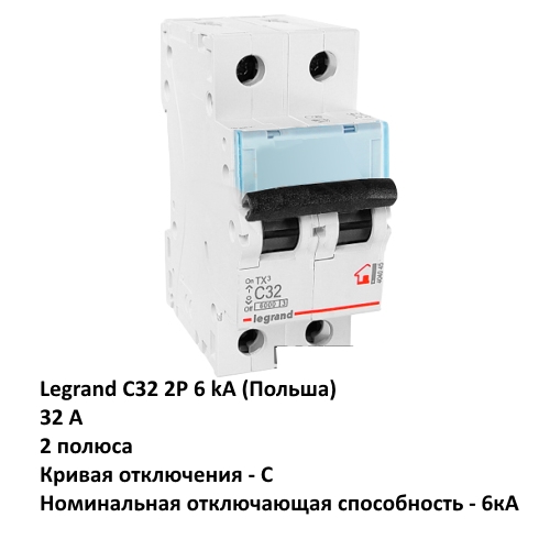

Какой двухполюсный лучше выбрать, как на моём фото легранд за 300 грн, хороший вариант?
И есть ли с встроенным УЗО и нужно ли это УЗО в таком автомате двухполюсном в моём случае?

Какой двухполюсный лучше выбрать по параметрам и фирме (двухкомнатная квартира в Киеве советская), есть ли с встроенным УЗО и нужно ли это УЗО в таком автомате двухполюсном?
УЗО+автомат = дифавтомат. 30мА, номинал по току - смотря какие там провода, мощность, (думается не более 25А). Нормальные фирмы - ABB, Eaton, Hager, Legrand, Schneider, ETI, Siemens...
Сенкс! немного правил свое сообщение выше, смотрю на легранд.
И ещё не силен в электрике, так дифавтомат с узо лучше взять или лучше не парится и взять обычный двухполюсный автомат?
Автомат обычный - срабатывает при превышении нагрузки и при КЗ
УЗО - срабатывает только при утечки тока с фазы на что угодно кроме нуля - на землю, человека, ванну итд, ток утечки при котором оно срабатывает например 30мА - относительно безопасный ток для человека, тоесть проще говоря - если человек коснется фазы, узо отключит напряжение в доме очень быстро, человек не получит вреда здоровью ( в теории по крайней мере). УЗО не отключится при КЗ и при токе выше его номинала 16А например.
Дифавтомат - это совмещение УЗО и автомата в одном корпусе, соответсвенно отключается при КЗ, при перегрузке и при утечке с фазы на не нуль.
Проще говоря - вам нужен именно дифавтомат.
