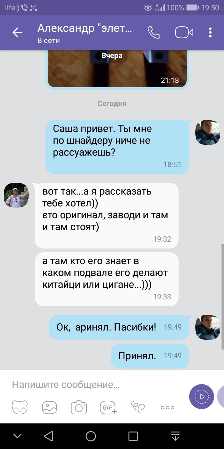

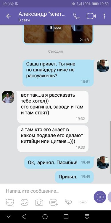

Фоты отправил продавцу, посмотрим что ответит, ТС заинтриговал.

Это ответ продавца по шнайдерам. Очень похоже на то, что они сами не вкурсах что и где произаодится. А впринципе, оно им надо? Продукция же приходит от официала.
Работая в фирмочке продающей нагревательные кабели заметил, что продукция приходящая то из Польши то из Китая, один хрен продавалась как из Штатов и из Бельгии. Но то мои наблюдения.
