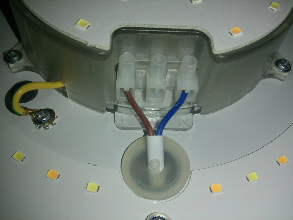

igorjk Так откуда Вы знаете какие будут светильники? Я например специально беру с колодкой и заземлением, чтобы напрямую к ним подключать 3x1.5 (а не через какие-то сопли типа 2x0.35), корпус частично металлический, а жена помоет плиточный пол, потом вспомнит и через металлическую стремянку начнет мыть лампы, та мало ли, что в будущем: вдруг не хватит где-то розетки - пробурят ниже выключателя и поставят (а там уже и заземление есть), потому тоже через УЗО

И у меня таких светильников 90% в доме. Послушал бы такого как Вы, протянул бы двужильные кабели и считал бы всех электриков идиотами... А так точно знаю что есть электрики со светлыми головами.
