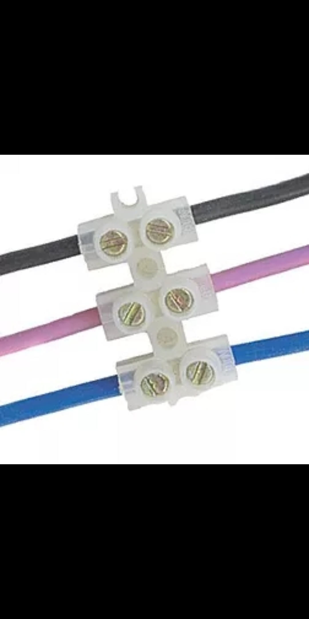

Сразу скажу - я не профи по электрике, но руки не из ж... выросли). Через неделю мебельщик будет кухню ставить, а у меня кабель для индукции (ВВГ 3*4, одна фаза) не достаёт до самой индукции. Не хватает где-то 15-20 см....сместили немного варочную поверхность, поэтому такая вот засада. Посоветуйте - как лучше наростить/присоединить этот кусочек? Желательно без использования мегаинструмента (паяльника....). Максимальная мощность индукционной поверхности - 7.4 кВт....но вероятность этой нагрузки маловероятна.....разве что на очень короткие промежутки времени.

1. Под винтовой зажим.
2. Под обжимную гильзу с термоусадкой.
3. СИЗ колпачки.
Просто вот такой клеммный зажим?
В епицентрах продаются коробки копос и клеммники к ним. Купите и так скрутить. Тот клеммник будет намного надёжней чем эта фигня ту что вы показали))
