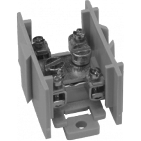

Надо провести эл-во в беседку. Беседка находится на расстоянии 20 метров от щитка. Вариант прокладки кабеля в земле не подходит. Чтобы не натягивать тросик и к нему не цеплять кабель решили приобрести СИП 2х16 и с помощью специального крепежа натянуть на беседке и на доме.
Засовывать СИП небольшой уличный щиток на 5 модулей и пытаться в нем его подключить-нереально.
Из потребителей в беседке будет пару светодиодных ламп, чайник и зарядка для ноута.
Вопрос - как культурно перейти с 16мм.кв на 6-10 мм.кв? Какой автомат поставить на эту линию?
Есть идея поставить отдельную коробку с контактами по типу как на фото ниже
и от таких клеммников завести моножилу в основной щиток.
почему?
СИП не твёрже любого другого провода сравнимого диаметра.
в автомат засунуть можно
Возьмите СИП 2*10 и заведите прям в щиток. Легче будет работать.

В автомат фазу засуну, а как быть с нолем. В щитке обычная винтовая шина, в которую 6 мм.кв воткнуть и затянуть сложно. Как минимум на ноль ставить клемник? Или как вариант поставить двухполюсный автомат?
К сожалению уже купили 2*16
Добавлено через 2 минуты
Поставьте любой не дорогой рубильник. Например ИЕК))
самый простой вариант.
но и сверло на 5 никто не отменял

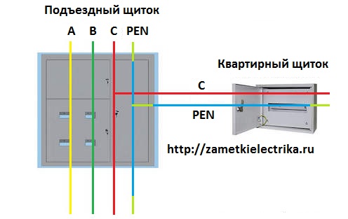

Суть проблемы: квартира в высотке. В том году родственница сделала кап.ремонт в ванной и туалете.
От счетчика (на лестн. площадке), электрики провели отдельный кабель (2 СИП по 6 квадратов:o), и поставили эл.шкаф(чик).
От шкафа новой проводкой запитали 5 групп (у каждой свой автомат):
1. бойлер 80 л. (в туалете)
2. освещение кухни (4 LED по 3 вТ)
3. эл.духовка
4. кухонные розетки
5. Ванная - 3 LЕD потолочных светильника и стиральная машинка-автомат. На ванную стоит УЗО 30 мА. Заземления нет - просто некуда.
Так вот, стиралка кусается, УЗО не срабатывает. При внешнем осмотре, протечек нет. Ремонтёр стиралок искать причину отказался - говорит, что нужно заземлять.
Кто в курсе, помогите-подскажите: Что делать? Что проверить? К кому бежать?
стиралка кусается, УЗО не срабатывает. Ремонтёр стиралок искать причину отказался - говорит, что нужно заземлять.

На не заземленном корпусе стиральной машины, наличие потенциала 1/2Uф - это абсолютно нормально.
"Кусается" ли, зависит уже от окружающей обстановки. Это не лечится без уравнивания потенциалов и заземления.
Проверьте на всякий случай УЗО на работоспособность кнопкой "тест".

Эх, был бы электриком, я бы их выровнял. Наверное. Правда, где то читал, что при наличии УЗО, заземлять нельзя. Или врут?
За "тест" Спасибо.
Проверьте соседей снизу - может они пластик поставили и забыли его зашунтировать проводником для выравнивания потенциалов.
Так теперь и у меня пластик. Жалею!
Полез в Google, и прочел, что:
Систему уравнивания потенциалов в домах с системой заземления TN-C делать запрещено!!!
Это же правильная картинка для обычной высотки?
За "тест" Спасибо.
Как раз при наличии УЗО заземлять полезно. Но не в водопровод, если что.
В случае когда УЗО исправно (проверьте) и это нормальное УЗО, при появлении опасного значения тока защитное отключение произойдет. Не так приятно как с заземлением, но как правило не смертельно для пользователя.
Перевернуть "вилку" тоже не помешает, как советует коллега выше. Это не столько решение, скорее симптом. В конденсаторах дело или случился пробой + неисправное УЗО я хз. Проверяйте.
В некоторых случаях отсоединяют провод от центральной точки к корпусу прибора. Это неправильное решение.
