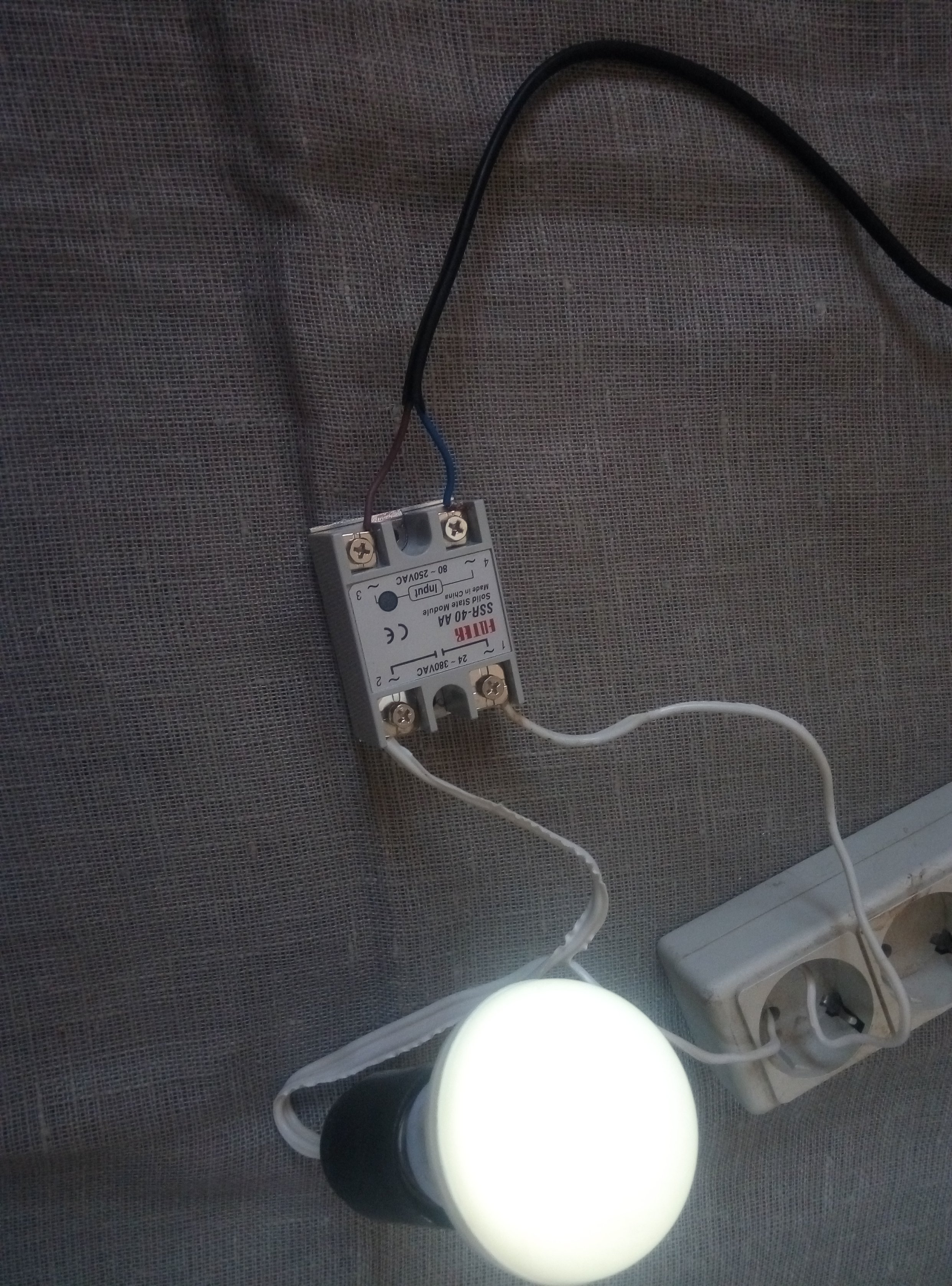

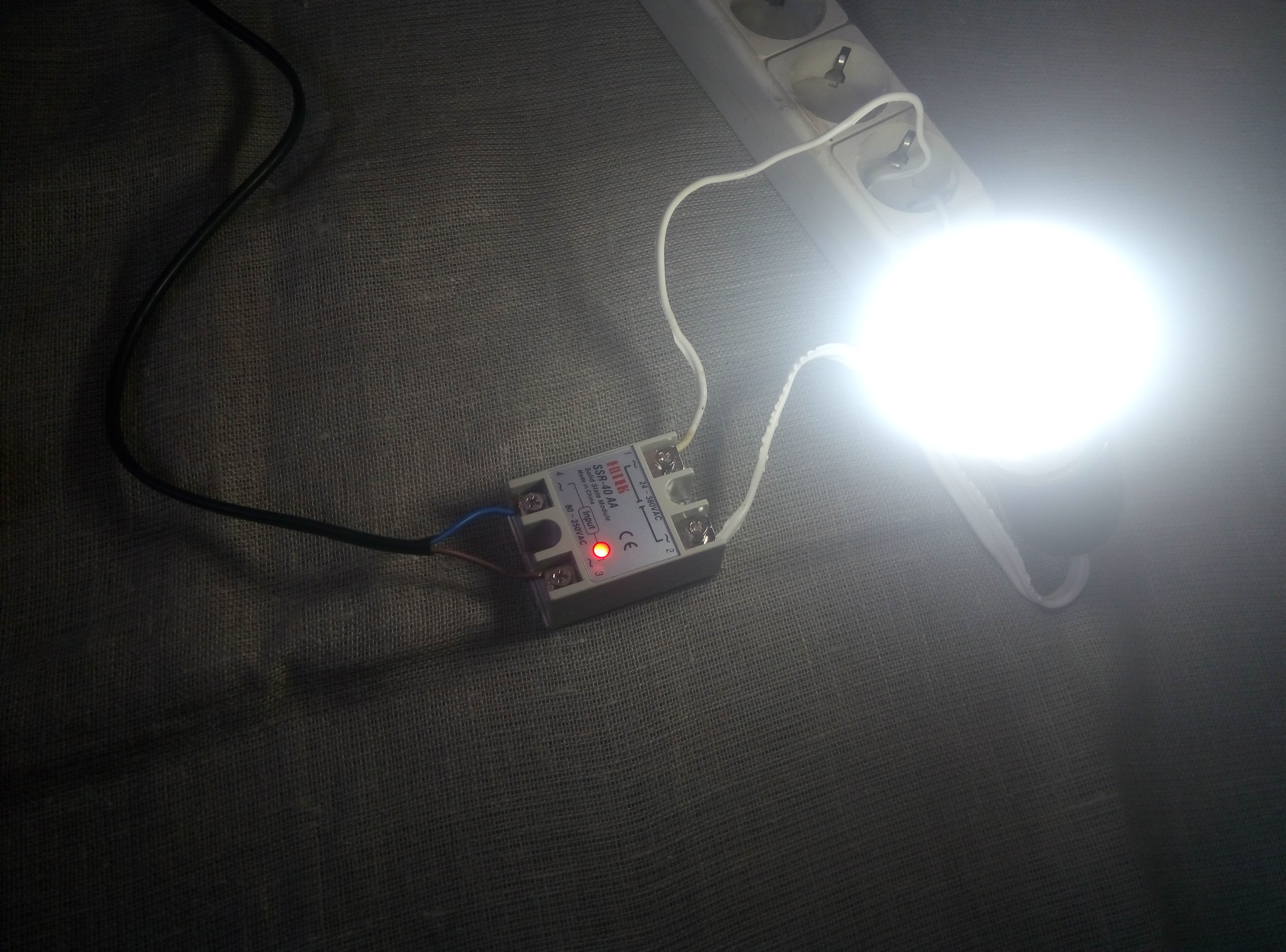

Получил ТТ реле с али, решил проверить работу.
При подключение в качестве нагрузки лед-лампочки - слабо горит, на других реле такого не было, обычная лампа накаливания не горит. Собирался использовать ТТ реле для погружного насоса, чтобы продлить жизнь поплавку, который будет его включать-выключать его через реле. Мощность насоса 800Вт, реле SSR 40 AA - можно ли его использовать или разбираться с продавцом на али?
