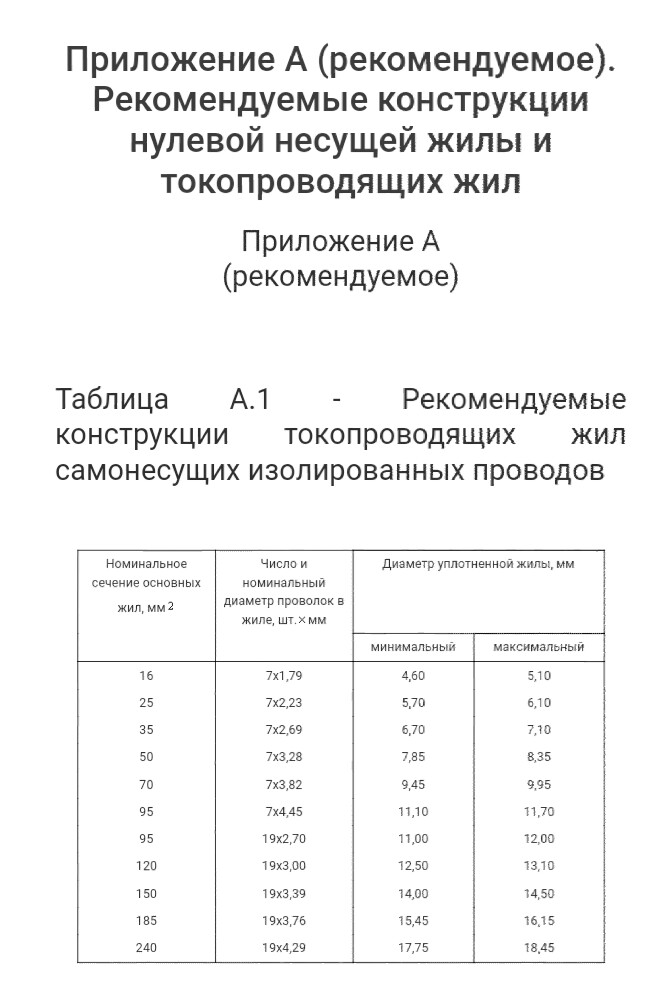

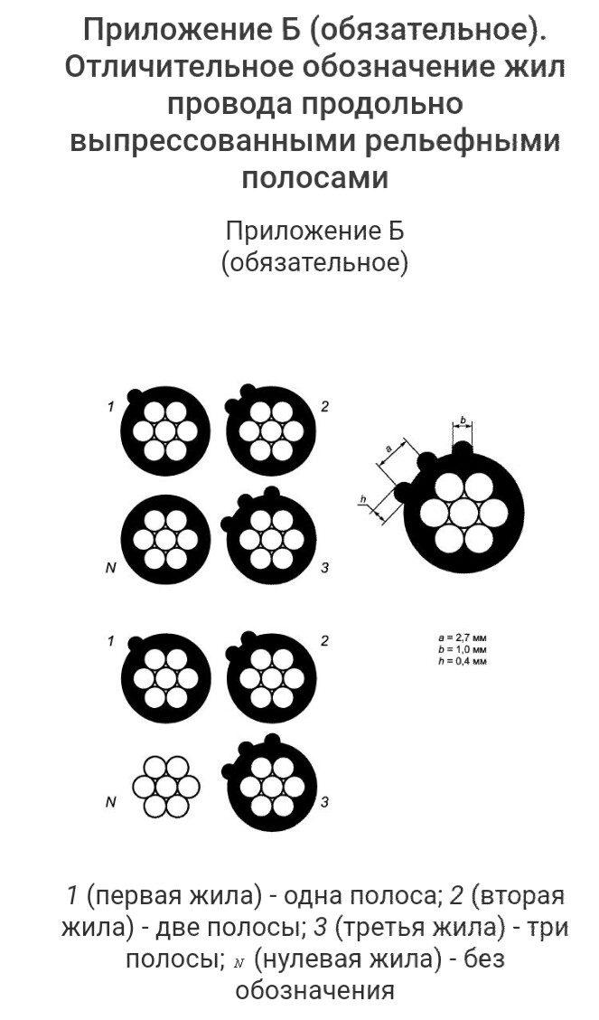

Так самонесучий люміній тільки ж з 16 мм.кв....)))))))
ну незнаю, купив 2*10мм2 там однією жилою, а вже 16мм там кілька жил скручені :)
думаю для 55Вт лампочки це не суттєво :D
СІП??? СІП десятку-то роблять. Але щоб однією жилою... Хоча можуть й таке зробити...
Дає я трохи про інше. Для твого фонарика все ок. Мене більше зацікавило факт наявності даного продухта, як такого. Моножила для повітряних ліній??? :evil:

Как раз полевик один из самых плохих для воздушки. У него стальные жилки и он быстро перегнивает. Это кабель для времянок.

СИП бывает меньшего сечения? Сейчас на улице тянут именно СИП. Потому что вот я лично для себя могу ВВГ чёрный на тросик подвесить на чёрную стяжку. И провисит оно лет пять (потом стяжка струхнет и кабель отвалится). Но вот платить за это деньги исполнителю — таки СИП 16 кв дешевле будет.
Наши кабельные заводы и не то могут. Тебе ли не знать? ;)
Нормальні стяжки живуть дуже довго.
Провід зі стяжкою: дешевше, простіше, правильніше?
Если у вас провод какой-нибудь лишний уже есть, то проволока оцинковка, гофра и стяжки будет дешевле,
если нужно покупать, то СИП.
Оба способа правильны.
