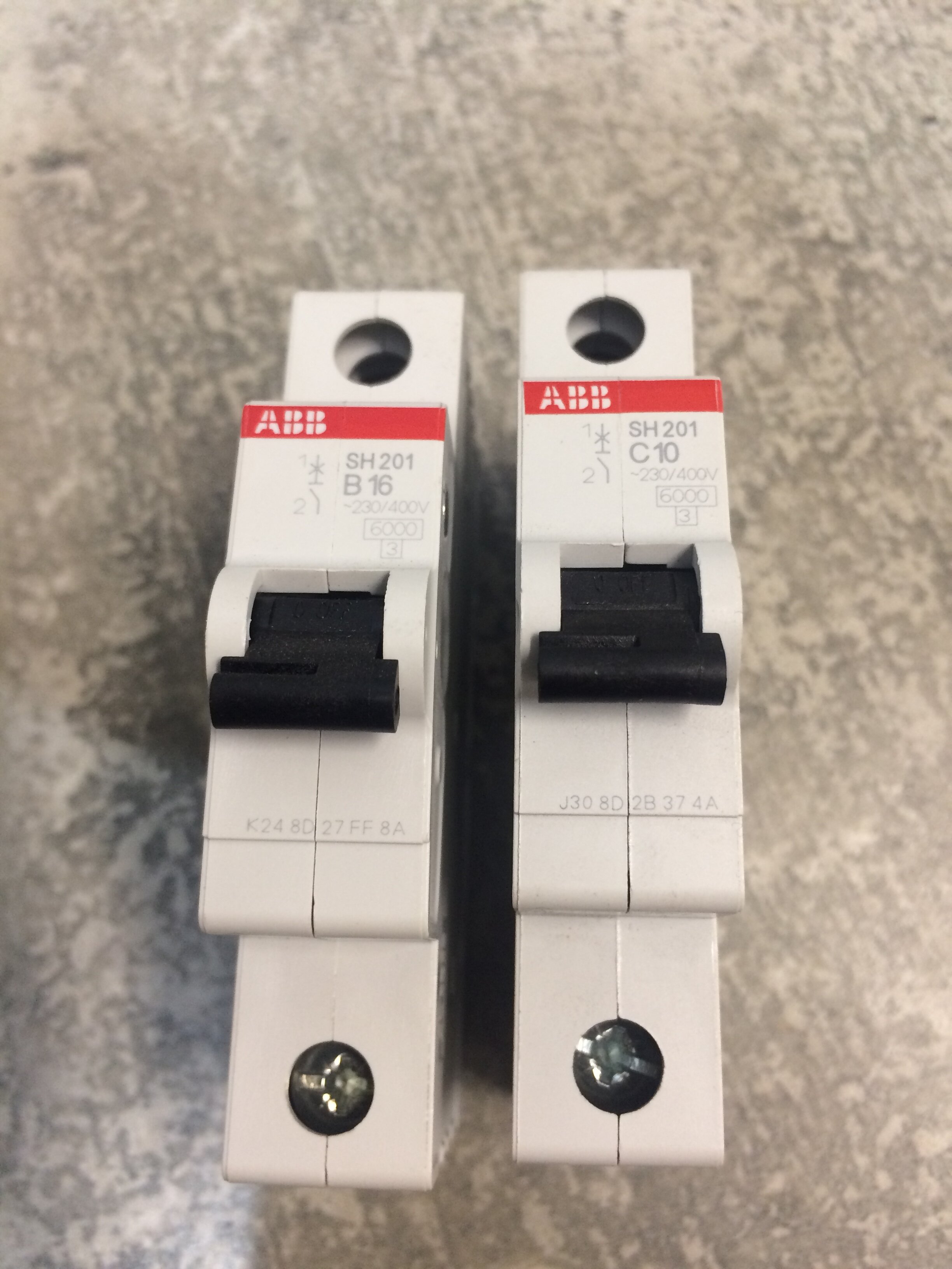

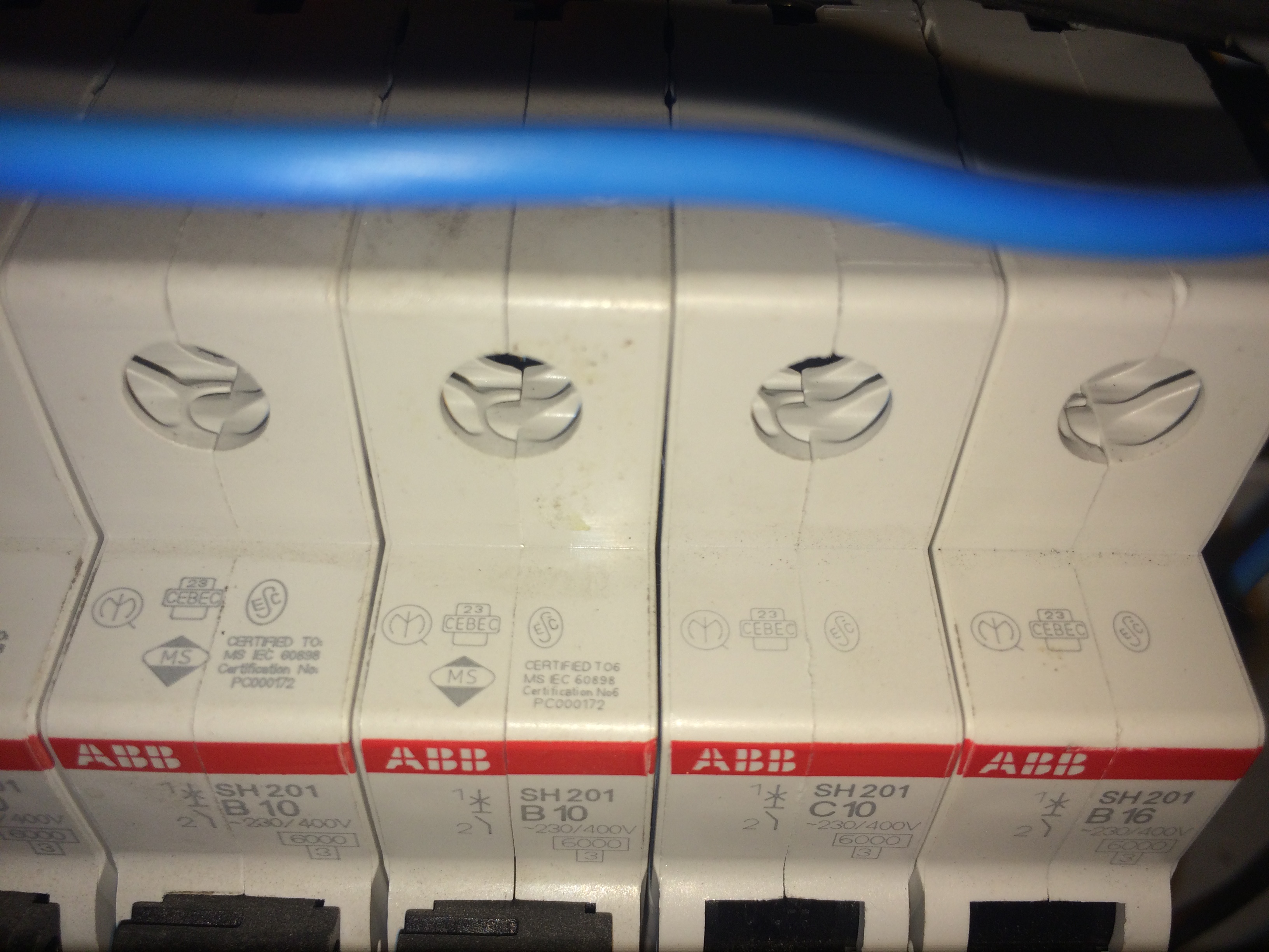

Заходил к знакомому посмотреть на новый щиток. Обратил внимание на эти Абб. Меня смутило отстутствие некоторых надписей(присутствуют только три значка). Говорит покупал на рынке материалы. Снять эти два автомата отказался, разбирать тоже не хочет, так что я лишь сфоткал с нескольких ракурсов, чтобы спросить у форумских авторитетов
Узкоглазая подделка? Как можно проверить не вскрывая?
так знакомый Вас сам попросил , или Вы проявили инициативу ?

Заходил к знакомому посмотреть на новый щиток. Обратил внимание на эти Абб. Меня смутило отстутствие некоторых надписей(присутствуют только три значка). Говорит покупал на рынке материалы. Снять эти два автомата отказался, разбирать тоже не хочет, так что я лишь сфоткал с нескольких ракурсов, чтобы спросить у форумских авторитетов :D
Разглядел дома при увеличении фото.Нормальные автоматы.Это их(АВВ) новый дизайн!

У меня на работе такие с доп.значками и некоторые детали находятся "как нужно", а в знакомого например, сбоку есть рисунок отвёртки и он на пару мм не в том месте, где от тех автоматов, что от импортёра. Короче может заводы разные, не знаю, поэтому и спросил.

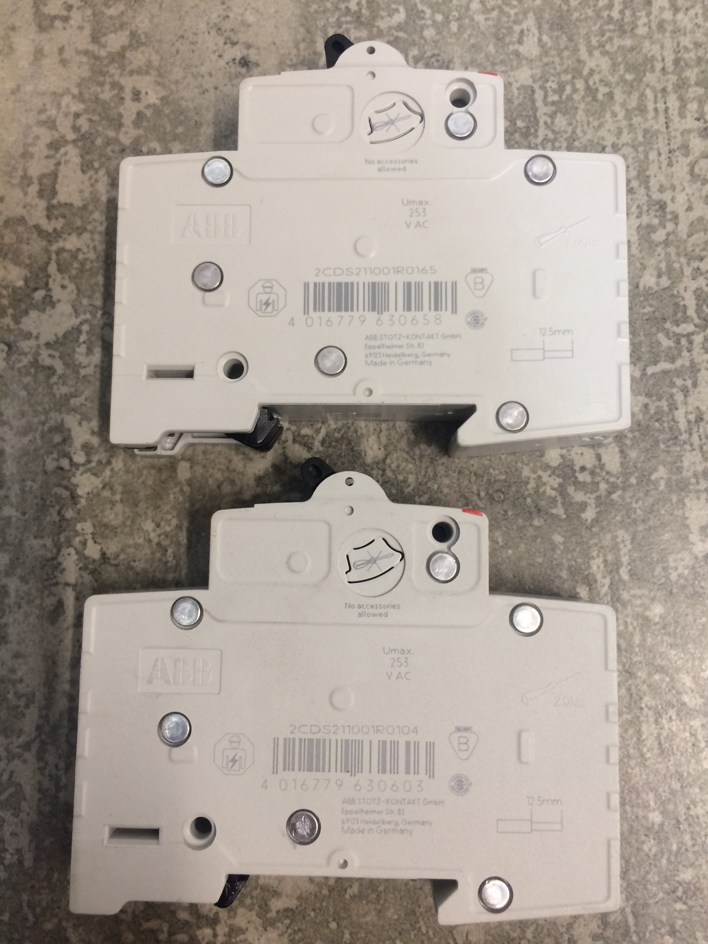

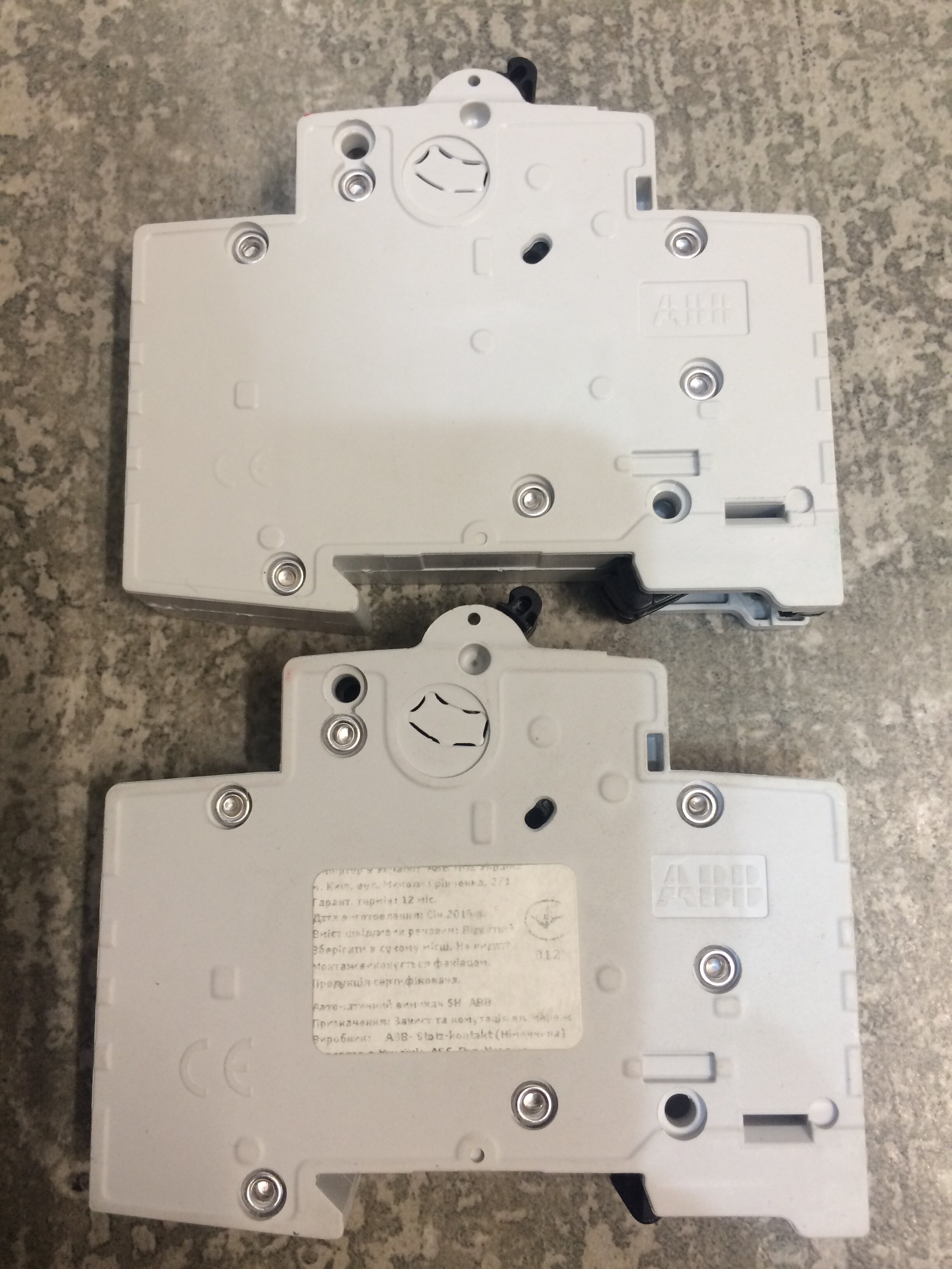

...не помню, когда брал :Search:
но один - с рынка, второй с эпика .
любуйтесь :

Сделайте пожалуйста фото сверху!)
получите, распишитесь ....
справа- те, вышеупомянутые , слева автоматы "постарше"- года 4 трудяться:grin:
