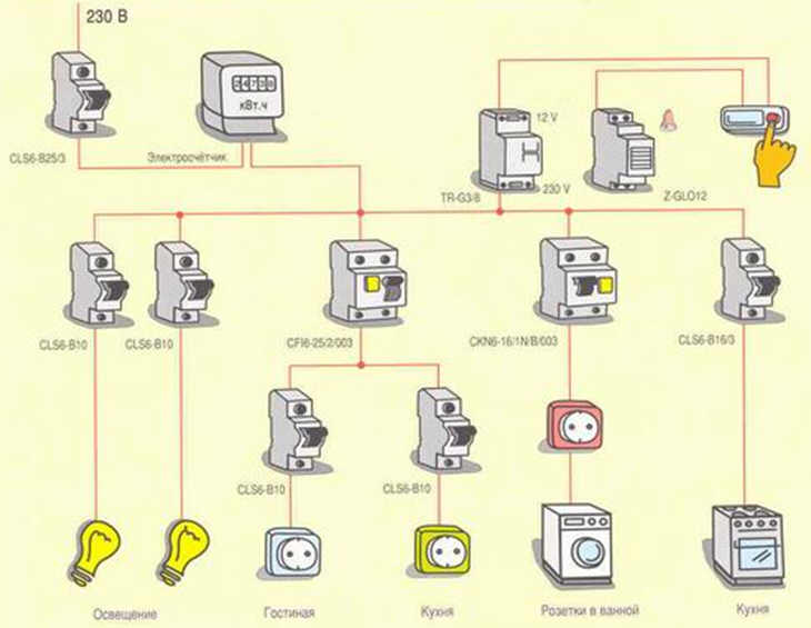

Celentano Опубліковано: 16 жовтня 2012 Поділитись Опубліковано: 16 жовтня 2012 (змінено) Господа выведите меня из заблуждения, на коробке УЗО написано что ВА должен ставиться непосредственно перед УЗО, а на схеме ВА стоит после УЗО... Хочется поставить УЗО на две ветки и автоматы поставить после УЗО... Змінено 17 жовтня 2012 користувачем InSAn п4 Посилання на коментар Поділитися на інших сайтах More sharing options...
Moler100c Опубліковано: 16 жовтня 2012 Поділитись Опубліковано: 16 жовтня 2012 (змінено) Господа выведите меня из заблуждения, на коробке УЗО написано что ВА должен ставиться непосредственно перед УЗО, а на схеме ВА стоит после УЗО... Хочется поставить УЗО на две ветки и автоматы поставить после УЗО... это УЗО ИЕК? АВ можно ставить после УЗО.АВ Защищает от КЗ и перегруза.а УЗО ОТ УТЕЧКИ. Змінено 17 жовтня 2012 користувачем InSAn Посилання на коментар Поділитися на інших сайтах More sharing options...
