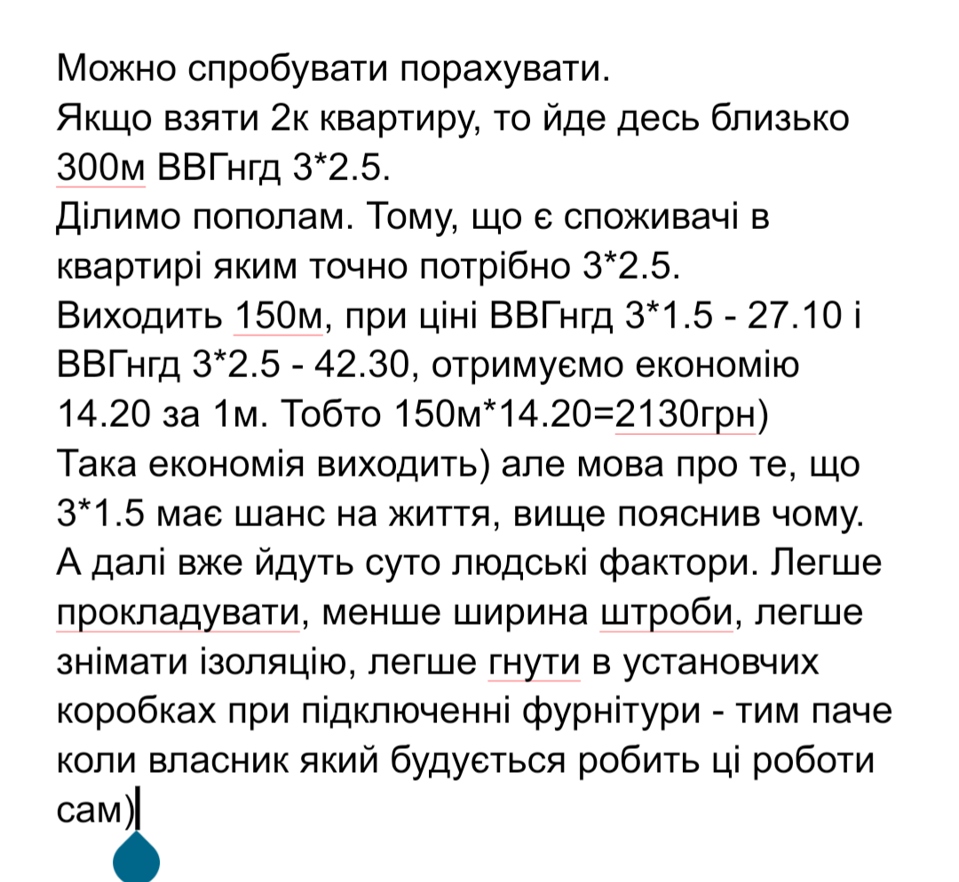

Energon Опубліковано: 26 січня Поділитись Опубліковано: 26 січня (змінено) 25 минут назад, XL.pro сказал: Якщо піти від зворотного. А в чому полягає економія прокласти 1.5 замість 2.5 кв.мм в порівнянні з вартістю робіт і матеріалів навіть по електриці (не всій квартирі/будинку)? Змінено 26 січня користувачем Energon 4 Посилання на коментар Поділитися на інших сайтах More sharing options...

Energon Опубліковано: 26 січня Поділитись Опубліковано: 26 січня 7 минут назад, Vikctor сказал: Взагалі то людина написала дещо інше: Так взагалі то я і не цій людині відповідав) написав Ігорю, і вище описав, що 3*1.5 має шанс на життя. Попросили описати економію, описав. Все ніби. 2 Посилання на коментар Поділитися на інших сайтах More sharing options...
XL.pro Опубліковано: 26 січня Поділитись Опубліковано: 26 січня 21 хвилину тому, Energon сказав: Минулого року мені вартість робіт по чорновій електриці 2-к квартири оцінили в 50-60 тис.грн + окрема стаття по матеріалам (не рахував, нехай буде 40-50 тис грн). Грубо кажучи, "економія" в 2-3-4 тис грн при бюджеті 80-100 тис грн - копійки. Ви професійний електрик на профільному форумі, вас читають і вірять постам новачки. Напевно, правильно було б сказати: 1. Згідно норм на розетки прокладають кабель перерізом 2.5 кв.мм., неважливо від навантажень 2. Економія на кабелі у % співвідношенні до вартість робіт+матеріалів невелика. P.S. Не сприймайте мій допис як повчання. В моєму розумінні першочергово потрібно говорити як правильно. 5 2 Посилання на коментар Поділитися на інших сайтах More sharing options...

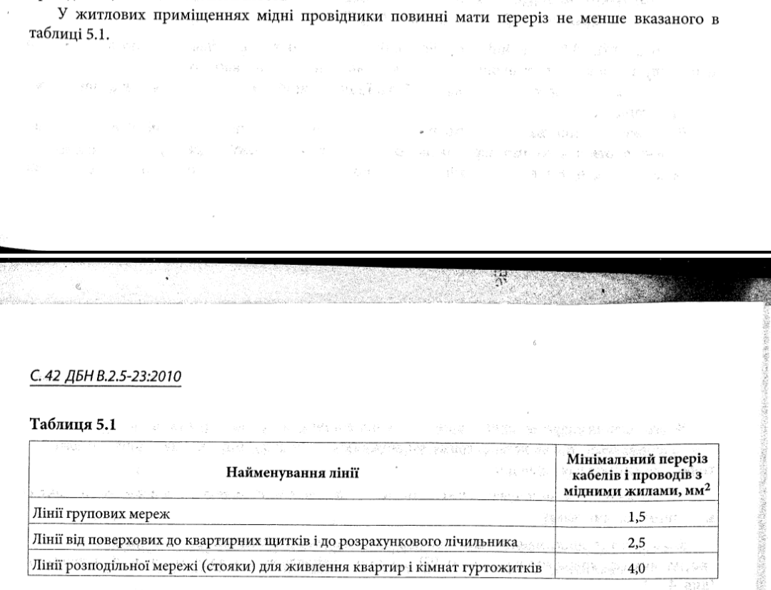

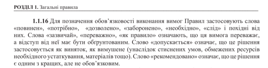

Energon Опубліковано: 26 січня Поділитись Опубліковано: 26 січня 50 минут назад, XL.pro сказал: 1. Згідно норм на розетки прокладають кабель перерізом 2.5 кв.мм., неважливо від навантажень P.S. Не сприймайте мій допис як повчання. В моєму розумінні першочергово потрібно говорити як правильно. Мммм....та не має таких норм, щоб там було вказано точно про кабель 3*2.5 на розеточні групи) Раніше в ПУЄ був пункт про "рекомендацію" А зараз дивлюсь і те прибрали, або не можу знайти. Варіант. А ось в ДБН щось знайшов. І більше ні слова) P.S може підскажете ці норми? 1 Посилання на коментар Поділитися на інших сайтах More sharing options...
XL.pro Опубліковано: 26 січня Поділитись Опубліковано: 26 січня (змінено) 35 хвилин тому, Energon сказав: Мммм....та не має таких норм, щоб там було вказано точно про кабель 3*2.5 на розеточні групи) Раніше в ПУЄ був пункт про "рекомендацію" А зараз дивлюсь і те прибрали, або не можу знайти. Варіант. А ось в ДБН щось знайшов. І більше ні слова) P.S може підскажете ці норми? Давно відійшов від ремонтів, шукати чи підказувати якісь норми не буду. Але ви, як професійний електрик, починаєте писати дурниці. Крім всього іншого, доцільність "економії" такого кабелю описав вище, її немає. Пам'ятаю років 10 тому як ви опиралися клемам WAGO, писали щось на зразок "не маєте хірургічних пальців для з'єднання в підрозетнику". А потім почали їх застосовувати у своїй роботі. Тому доцільність прокладання кабелю на 1.5 кв.мм. для розеточних груп (навіть при АВ 10А) незрозуміла. Від слова "взагалі". Змінено 26 січня користувачем XL.pro 2 1 Посилання на коментар Поділитися на інших сайтах More sharing options...
