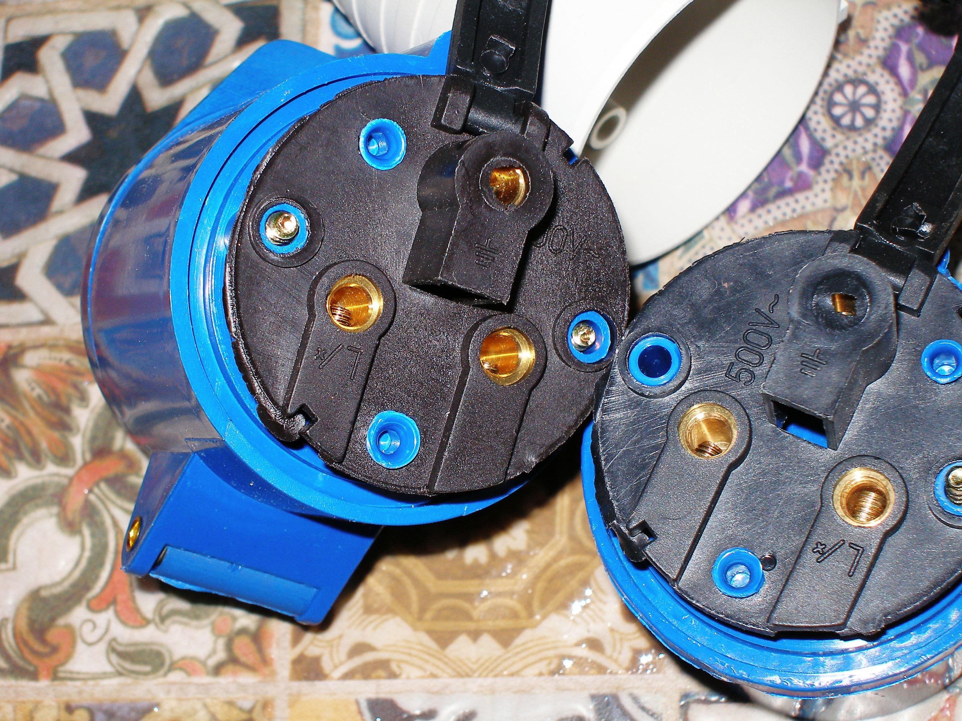

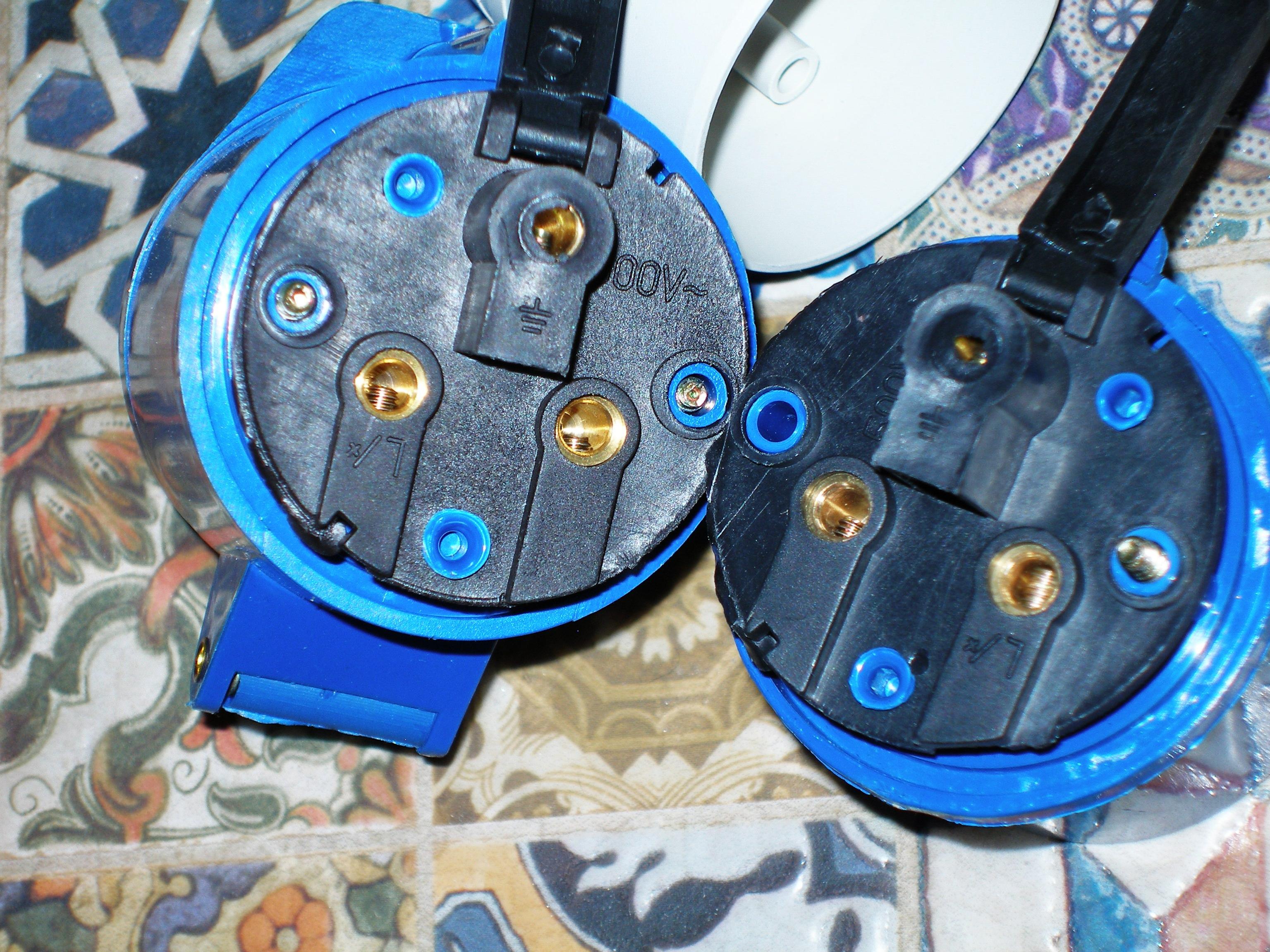

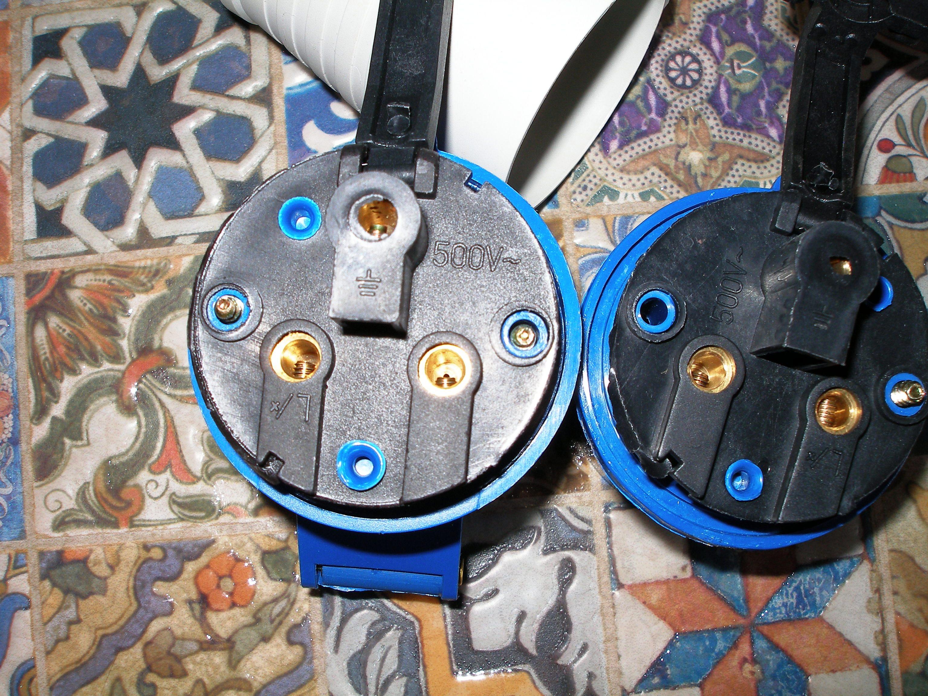

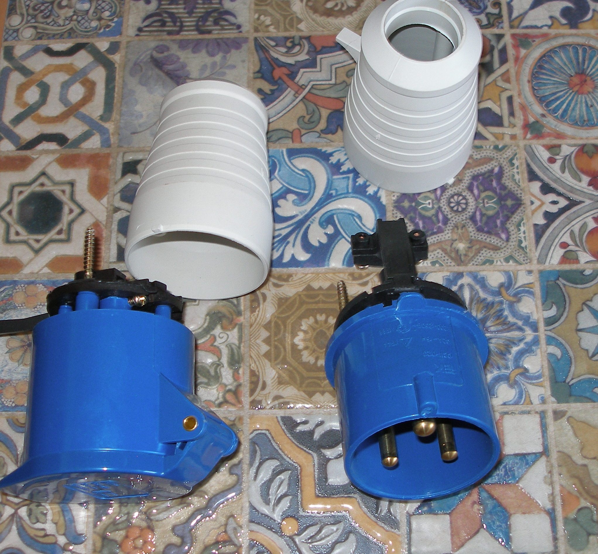

Как правильно(надежно) осуществить монтаж провода(ВВП 3х4) к штекерам ?
4022378_963539d82e9a83ac011bba4cd6f7d3fa.jpg.243a7785d3923522dabfbdcd368affdc.jpg.
Внутри конусообразная клемма с винтовым зажимом(смущает необычность клеммы и качество контакта провода с ней)
Или обычная 14669007_w640_h640_dsc04638.jpg.5c2fd5a0e984ea90fd85cefde32d613f.jpg будет более надежным вариантом?
Как правильно осуществить монтаж провода(ВВП 3х4) к штекерам ?
К таким разъёмам подключается только гибкий провод (ПВС, КГ). Может - ВВП -3 (ВВП-4) Присоединение кабелей/проводов с однопроволочными жилами недопустимо.
Там внутри конус и винт зажимающий провод .Такие наконечники внутрь конуса не влезут...Может должен быть спец. конусообразный наконечник чтоб была максимальная площадь контакта?
Для качества контакта не нужна максимальная площадь - это миф. Увеличение площади контакта сверх запроектированной скорее приведёт к ухудшению качества соединения (снизится усилие прижима)
Можете показать этот зажим?

Вечером сфоткаю.Скорее всего это либо под НШКИ (наконечник штыревой круглый изолированный) или НШВИ (наконечник штыревой втулочный изолированный). Спасибо.Наверное поставлю обычную розетку для плиты.А хотелось что то более надежное...

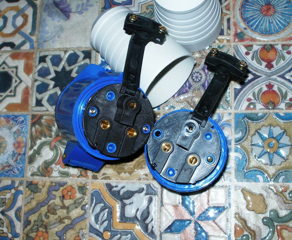

Вот такие зажимы
Торцевой под один винт. Конус облегчает монтаж неоконцованной (распушенной) многопроволочной жилы
Применяются НШВИ, НШКИ или неизолированный наконечник:
s4038008_s4038008.jpg&w=200

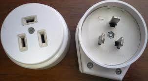

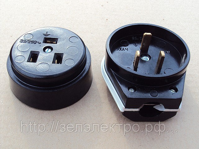

Т.е. мой ВВГ-П 3х4 сюда "никаким Макаром" , я правильно понял?Ставить обычную розетку 2005123402_.jpg.5ad6e7b0e92e14ef02ea5aaa249870e1.jpg?
Какие еще правильные варианты есть для подключения "острова"(индукция +эл.духовка) с возможностью их быстро и удобно отключать не устанавливая при этом розетку на стену?
ВВГ - только для стационарно установленной розетки и его оконцовывать не надо. Для вилки должен быть гибкий провод (ПВС) - его жилы лучше оконцевать.
Какие еще правильные варианты есть для подключения "острова"(индукция +эл.духовка) с возможностью их быстро и удобно отключать?
Штепсельные соединения единственно правильные:
ДБН В.2.5-23:2010 Проектування електрообладнання об'єктів цивільного призначення.
4 Внутрішні електричні мережі
4.58
Для підключення стаціонарної однофазної електроплити слід встановлювати штепсельну розетку на струм 40 А з захисним контактом для приєднання РЕ-провідника. Живлення цієї розетки слід здійснювати окремою лінією від квартирного щитка. Величину розрахункового навантаження рекомендується приймати 7 кВт.
Для подключения к ВВГ в любом случае что-то должно быть установлено - то ли розетка, то ли коробка с клеммами. Изгибы однопроволочной жилы в процессе эксплуатации недопустимы.

Изгибов в процессе эксплуатации не будет, розетка нужна на случай необходимости снять индукционку(без отключения проводов от самой плиты)+ от нее параллельно запитывается духовка(со своей розеткой).От индукционки к вилке идет тоже ВВГ.Можно ли в таком случае сзади на розетку(стандартную для плиты) наклеить кусок плитки(чтоб исключить открытые контакты) и оставить в таком виде в подвешенном состоянии?

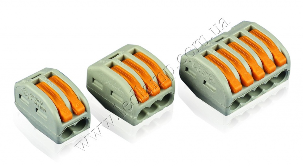

Хотел Wago применить, но отсоветовали....
Нельзя - однопроволочная жила не применяется в таких соединениях (в т.ч и в вибрирующих). Монтируйте розетку на стену или прячьте в неё коробку. Замените ВВГ от плиты на ПВС.
"Советчики" явно не есть специалисты.
Я про такой WAGO
Это 222 серия. Если ток плиты не превышает 32 А (сечение жил - 4 мм2) - можно использовать её (в коробке). Номинальный ток указан на корпусе клеммы
