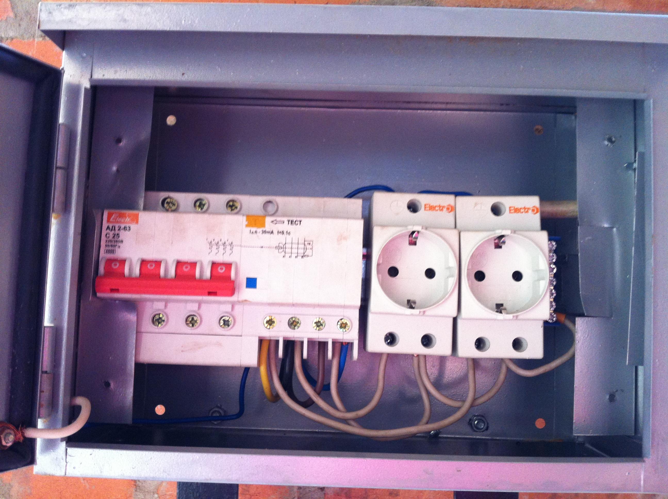

vitalinas Опубліковано: 17 травня 2013 Поділитись Опубліковано: 17 травня 2013 Подскажите пожалуйста, на участке на улице стоял временный щиток. Потом его отсоединили и кабель в траншее пустили в дом. Задача подсоеденить обратно, но как был подключен не сфотографировали. 3 фазы. Провода разного цвета, ВВГ 10 на 4. Был заземлен. Куда какие провода подсоединять? Електрик в гипсе... Завтра нужно ехать на дом подготовить для каменщиков. См. фото. Спасибо!!!! Посилання на коментар Поділитися на інших сайтах More sharing options...
SergeyKo Опубліковано: 18 травня 2013 Поділитись Опубліковано: 18 травня 2013 Подскажите пожалуйста, на участке на улице стоял временный щиток. Потом его отсоединили и кабель в траншее пустили в дом. Задача подсоеденить обратно, но как был подключен не сфотографировали. 3 фазы. Провода разного цвета, ВВГ 10 на 4. Был заземлен. Куда какие провода подсоединять? Електрик в гипсе... Завтра нужно ехать на дом подготовить для каменщиков. См. фото. Спасибо!!!! 1, 3, 5 фазы, 7 заземление. Успехов. Посилання на коментар Поділитися на інших сайтах More sharing options...
Standard Опубліковано: 18 травня 2013 Поділитись Опубліковано: 18 травня 2013 1, 3, 5 фазы, 7 заземление. Успехов. 7- N (нулевой рабочий)!!! 1 Посилання на коментар Поділитися на інших сайтах More sharing options...

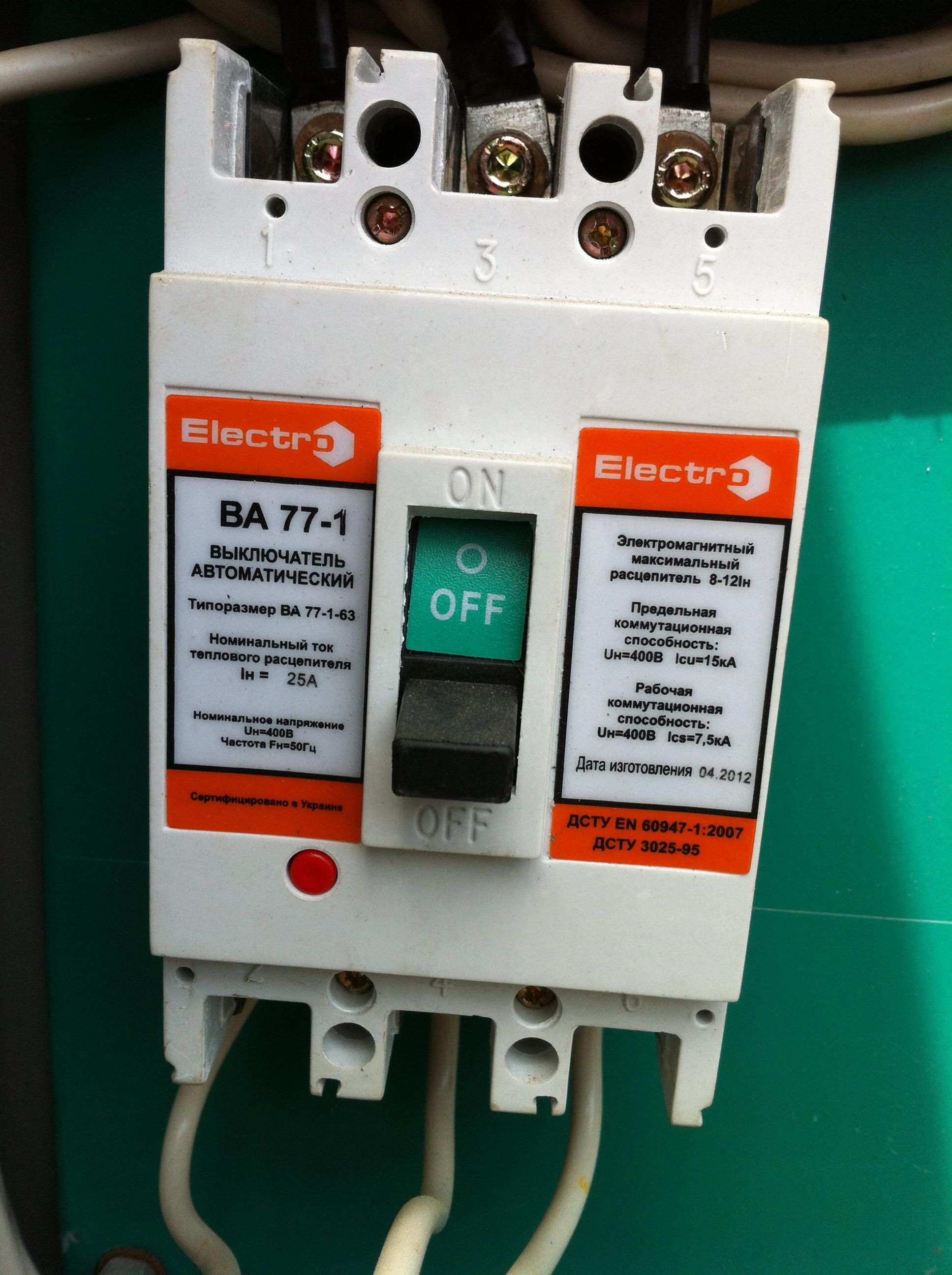

vitalinas Опубліковано: 19 травня 2013 Поділитись Опубліковано: 19 травня 2013 На уличном щитке стоит такой автомат (фото). В РЕС заказывали 10 кВт. На какую мощность можео реально расчитывать? Спасибо. Посилання на коментар Поділитися на інших сайтах More sharing options...
sanykrimea Опубліковано: 19 травня 2013 Автор Поділитись Опубліковано: 19 травня 2013 На уличном щитке стоит такой автомат (фото). В РЕС заказывали 10 кВт. На какую мощность можео реально расчитывать? По ~ 5,5 кВт на каждой фазе. В течение 1-2 часа держит ~ 6 кВт без расцепления. 2 Посилання на коментар Поділитися на інших сайтах More sharing options...
