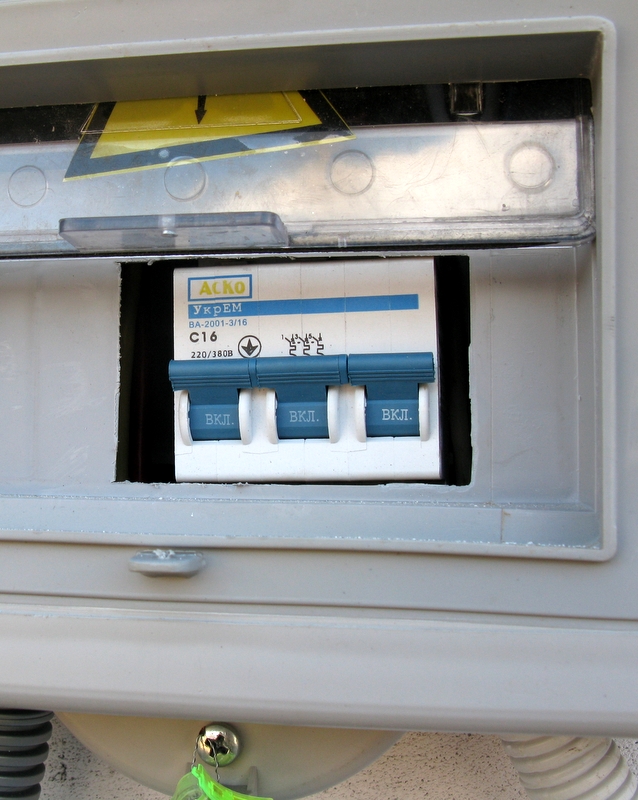

Добрый день, уважаемые форумчане.
Ситуация следующая: РЭС выделил на участок (дом) 5 кВт и установил на входе 3-фазный автомат кат. С на 16 А - см. фото.
(Я хочу докупить еще +5 кВт, чтобы поставили вместо 16А на входе 3-фазный автомат на 25 А, но когда это будет, и будет ли вообще - неизвестно, т.к. очень много бюрократических проволочек. Так что пока имеем то, что имеем).
Вопрос следующий: какие автоматы можно ставить на щитки в доме? Можно ли ставить на силовые линии однофазные 16 А кат. С ? Или 16 А, но уже кат. В? Если В, то не будет ли отключаться, например, стиральная машина?
Влияет ли как-то температура воздуха на улице (или +40 на солнце, или -30 в мороз) на срабатывание вводного автомата - раньше/позже тех, что в доме?
И что если ставить в дом автоматы Eaton - есть ли у них отличия по срабатыванию от вводного АСКО УкрЕМ ?
При +40 автомат срабатывает при меньшем токе чем номинал автомата, при -30 при большем токе чем номинал автомата.
У фирменных автоматов в каталогах есть эти данные.

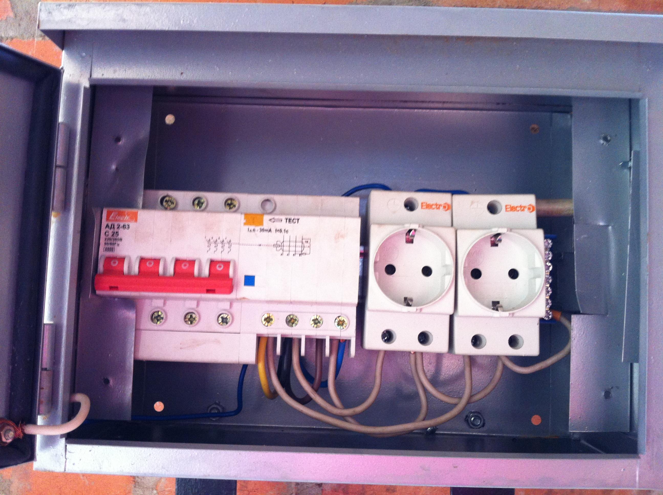

устройство красненькое
Диффавтомат.
Номинальный дифференциальный ток - 30 мА
Номинальный ток - 25 А
Время-токовая характеристика - С
