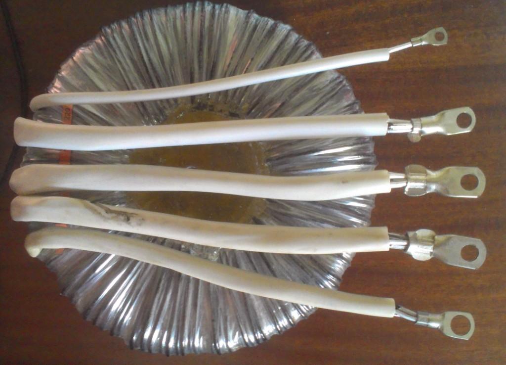

Господа электрики. Есть автотрансформатор, намотанный "легким металлом люминием" :) На картинке выводы сверху вниз: 220, 125, 120, 110, 0. Если я правильно понимаю, то наконечники тоже алюминиевые. Внутренние диаметры наконечников 5, 8 и 10 мм.
Собственно вопросы:
1. где в Киеве можно в розницу купить клеммную колодку, что бы перейти на медь?
2. где купить кулачковый 3х полюсный переключатель на 32а?

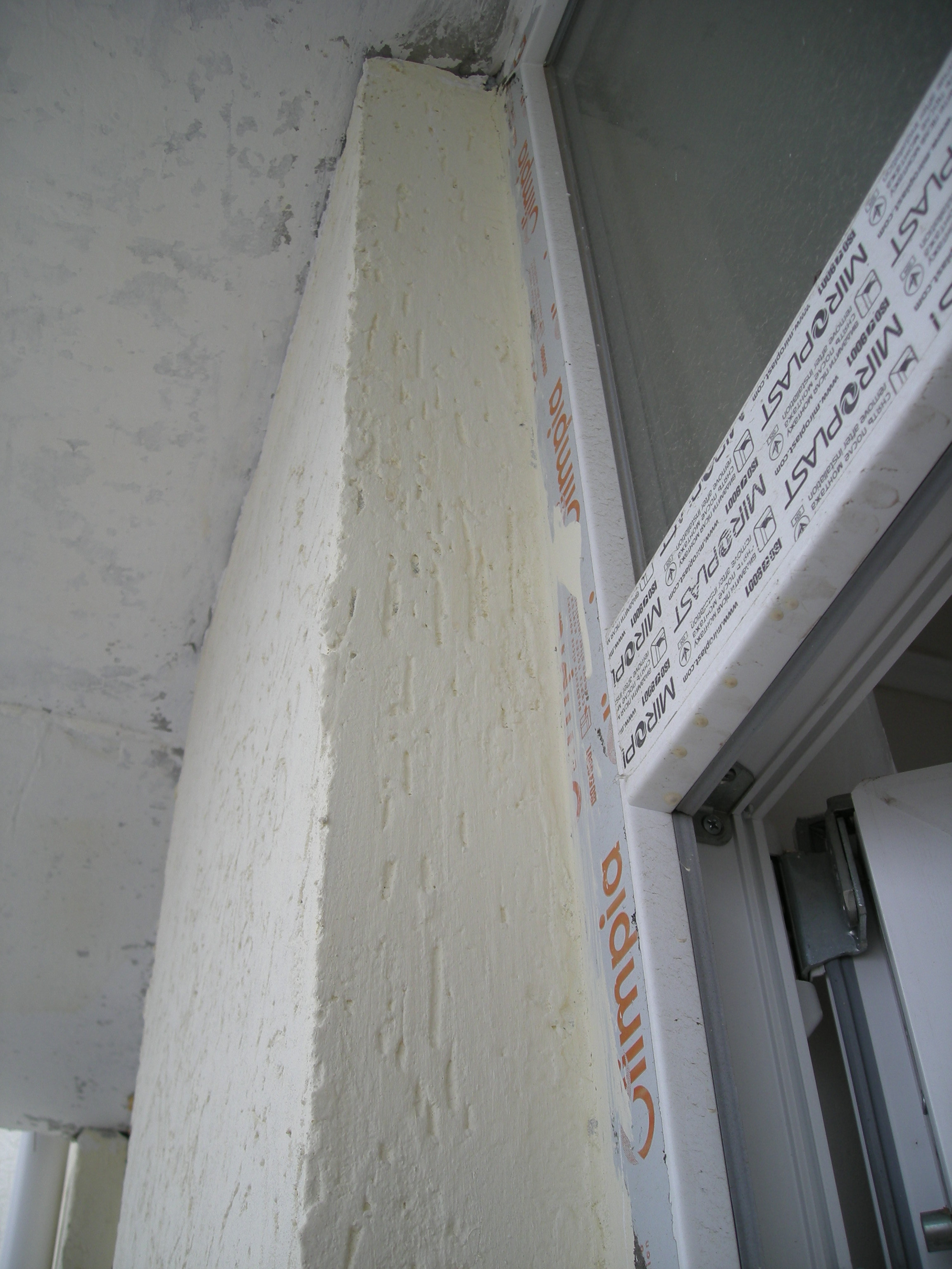

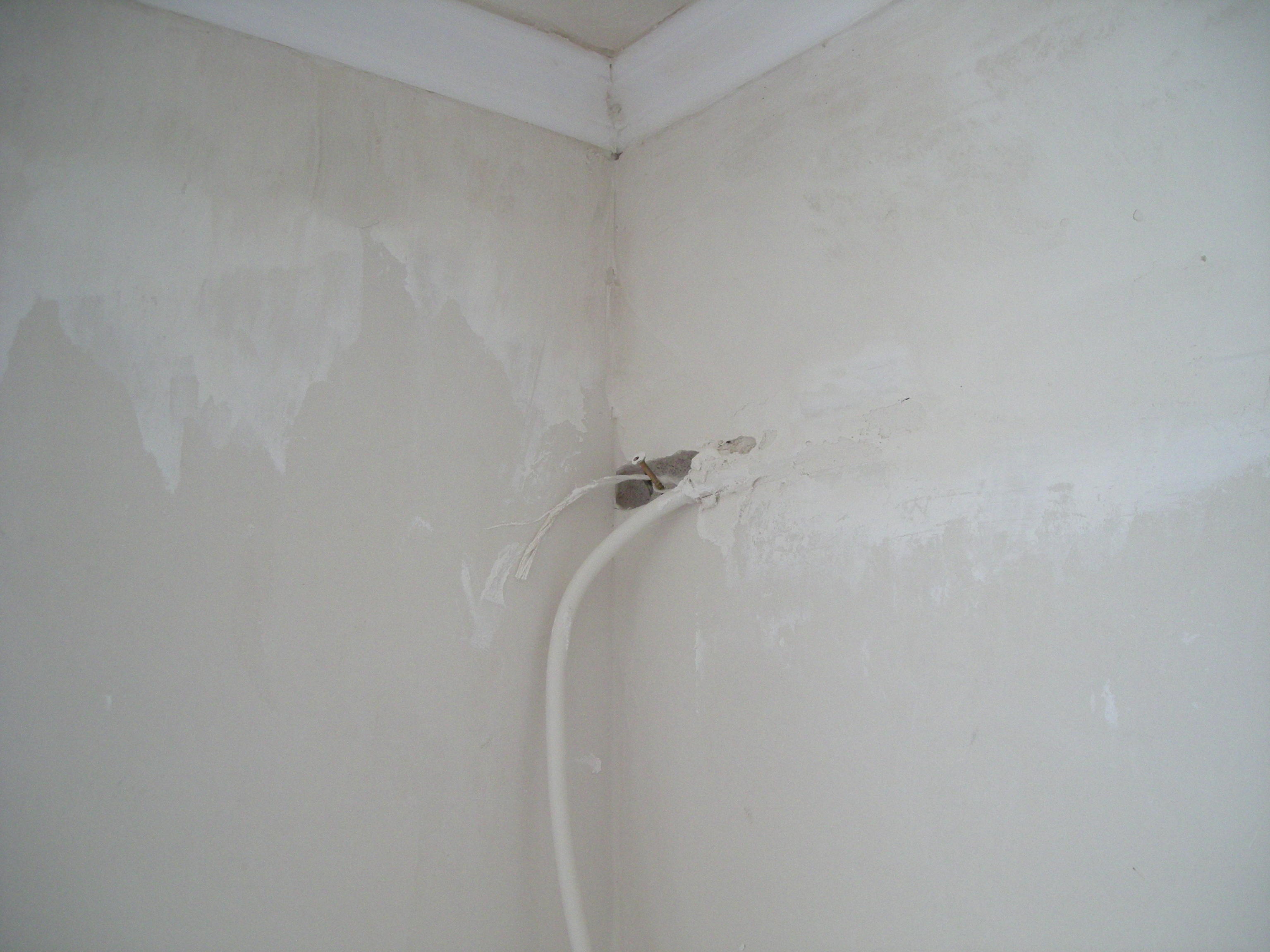

Подскажите, пож-та, как можно защитить кабель, кот. выходит из комнаты на улицу чтобы он перенес осень/зиму ? кабель выходит на балкон, но стеклить пока не планируем.
Благодарю !
Дайте фото проходки кабеля со стороны комнаты и со стороны балкона.
Со стороны балкона стена утеплена пенопластом.
