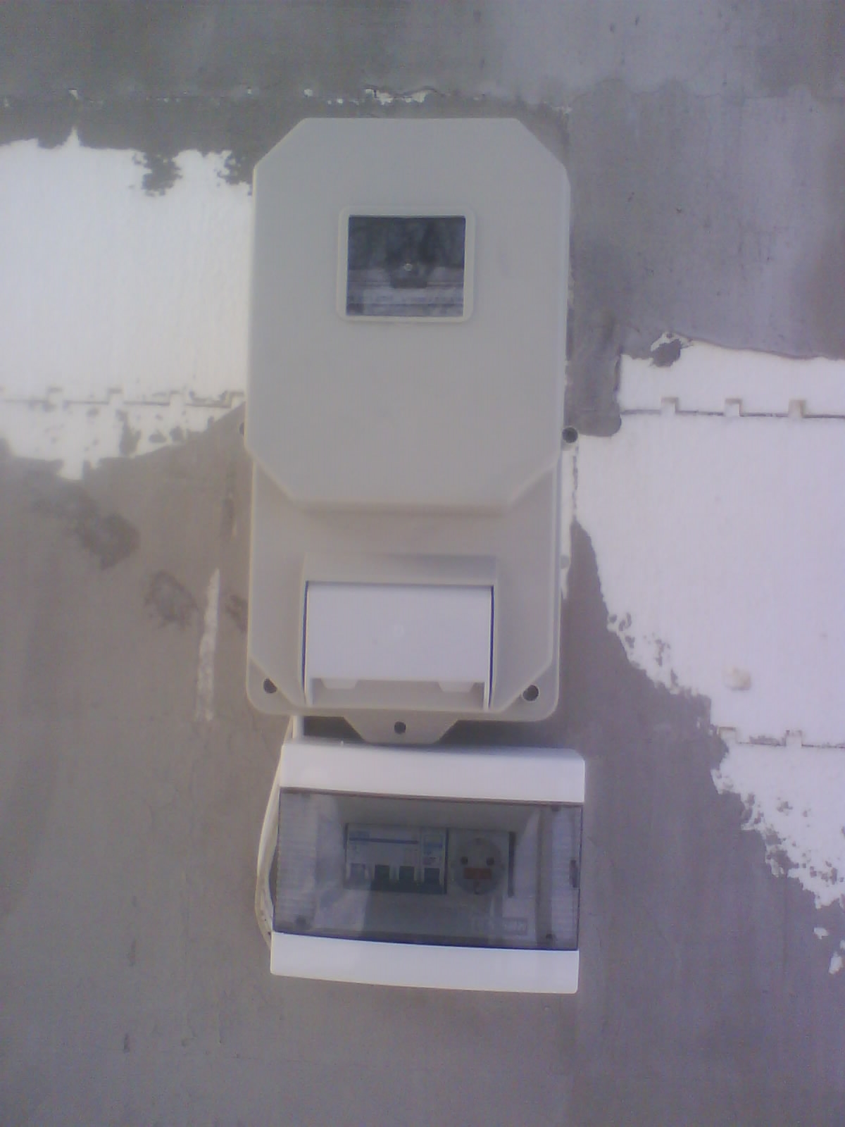

Линия АВВГ 2х16 в ПЭ трубке, проложена в грунте/воздухе.
Суммарная длина не менее 173 м, возможно чуть больше.
Предназначена для питания 2-х бытовок в летнее время, и работы эл/инст-та мощн. до 2-х кW.
Подключается за вводным АВ жилого дома, к дому - обычная воздушка 0,4 кВ, вначале А-25, далее частично СИП какой-то.
