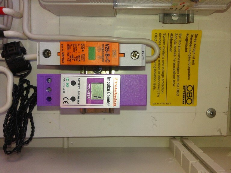

"Комутаційні перенапруги виникають внаслідок раптових змін схеми чи параметрів мережі електроживлення. Типовими комутаціями є планові і аварійні вимикання і вмикання ліній, трансформаторів та інших елементів електромережі. В побутовій мережі таким джерелом імпульсів перенапруг може стати вимкнення звичайного електрозварювального трансформатора.
Комутаційні перенапруги досягають амплітуди до 2 тисяч вольт, протяжністю до 1-2 періодів промислової частоти й мають вигляд високочастотного сигналу."
Місяць назад поставив лічильник імпульсних перенапруг, не сподівався що будуть які не-будь показники (грозовий сезон закінчився), не там то було на прошлому тижні було одне спрацювання на комутаційну перенапругу.
