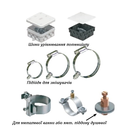

Якщо мене в ванній окрім рушникосушки до якої під'єднаний невеличкий тен, немає залізної ванни та інших великих залізних елементів та пристроїв, то ніякогo СУП не потрібно?
Змішувачі у Вас металеві? Якщо так, то потрібно. Вода (якщо вона не дистильована), має певну провідність. Й який у Вас буде потенціал на змішувачі не відомо, так як потенціал на РЕ (заземлені) має нульовий потенціал умовно. Що таке нульовий потенціал в електроустановці? Це умовний потенціал який ми приймаємо за "0", й від якого ми будуємо всю систему. Ваш "0" навіть, якщо він повторно заземлений, буде відрізнятися потенціалом від "0" сусідньої електроустановки, навіть якщо у Вас джерело живлення одне й те саме. Тому ми штучно створюємо в будинку свій "0", й робимо так щоб всі підключені провідні частини (корпуса обладнання, металеві труби, змішувачі, металеві двері) мали один і той же само "0". В цьому випадку навіть при вражені будинку блискавкавкою, при наявності потенціалу на заземлювачах в декілька сот тисяч вольт, в нутрі будинку між всіма частинами приєднаних до умовного "0" ви матимете нульову різницю потенціалу (в разі системи живлення TNC-S). Для того щоб це правило розповсюджувалось й на TT систему, обов'язково потрібно ПЗІП, про що неодноразово писав IEC 60364. Цей умовний нуль створюється за допомогою з'єднань РЕ провідників, й відповідає за правильну роботу системи урівнювання потенціалу, та правильної роботи дифиринційного захисту (Дифреле, дифавтомат).
Для того щоб це правило розповсюджувалось й на TT систему...
В мене якраз ТТ (ось схема), то треба від кожного змішувача тягнути проводку до щитка і підключати її до PE шини? Я як її підключати до змішувача?
Якщо не важко, покажіть де про це написав IEC 60364.
Не важливо яка у Вас система живлення, у ванній кімнаті поставили коробочку з шиною РЕ, й до РЕ щитка одним проводом. При цьому не потрібно прокладати від кожного змішувача свій провід. Далі Ви зможете приєднувати й інше додаткове обладнання яке у Вас з'явиться.

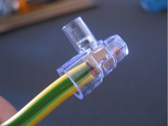

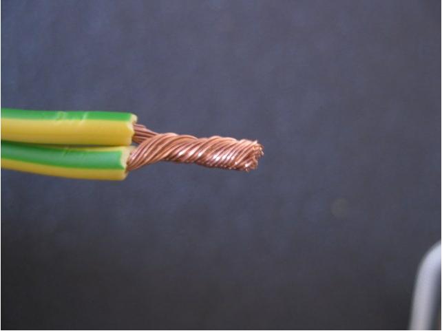

Можно делать скрутку и зафиксировать каждую жилу тонкой термоусадкой, сверху - общую термоусадку. Если получится пропаять - будет надёжнее.
Я, конечно, полный профан по электрике, но не понимаю, зачем при скрутке фиксировать каждую жилу тонкой термоусадкой + сверху общую термоусадку и спайку? Так как предстоит ремонт в новострое, то хочешь-не хочешь, а приходиться вникать во многие нюансы, в том числе и по электрике. Вообще, для себя уяснила, что никаких спаек, обмоток скотчами и пр. дедовских методов не требуется, так как для этих целей существуют так называемые электрозажимы, о существовании которых, почему-то, то ли не знают, то ли не хотят знать наши электрики-специалисты, работая по старинке. Вот прикреплю пример, чтоб было понятно о чем речь:

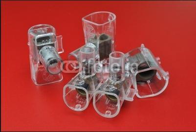

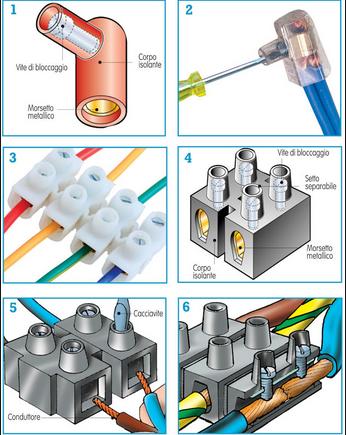

...так как для этих целей существуют так называемые электрозажимы, о существовании которых, почему-то, то ли не знают, то ли не хотят знать наши электрики-специалисты, работая по старинке. Вот прикреплю пример, чтоб было понятно о чем речь:
[ATTACH]389888[/ATTACH]

Винтовые зажимы требуют нормированного усилия затяжки (применяется динамометрическая отвёртка). Перетяжка и недотяжка их ведёт к увеличению переходного сопротивления и перегреву соединений. Потому особо и не применяются.
Опрессовка, зажимы СИЗ, WAGO, в гораздо меньшей степени зависят от человеческого фактора, чем винтовые.
Спасибо за ответ. Я так понимаю, зажимы СИЗ, WAGO как бы близки по своему функционалу к forbox?
Майже всі типи зєднань, що на фото, хз де можна знайти в Україні. "Зажими контактні гвинотві"(друге фото,під №3), досить поширені на ринку, але якість напевно в 90% - :bad:. Досить добре виготовляють від Simet, але тільки їх я б використав для підключення люстри.
Гвинтові зєднання часто використовують майстри широкого профілю!

О, спасибо:rolleyes:. Начинает немного проясняться картина, почему их не используют. У меня нет проблем их купить в нужном кол-ве на свою квартиру, главное, чтоб электрик знал, как с ними работать. Те, что на втором фото они же, только другого производителя, и их отличие в самом материале капсулы. Прозрачные из плексигласа более дорогие и выше по качеству, которые мне и рекомендуют использовать. Сразу, оговорюсь, что нет смысла у меня спрашивать, где я их буду покупать, так как я не торгую ними и заказов никаких брать не буду.

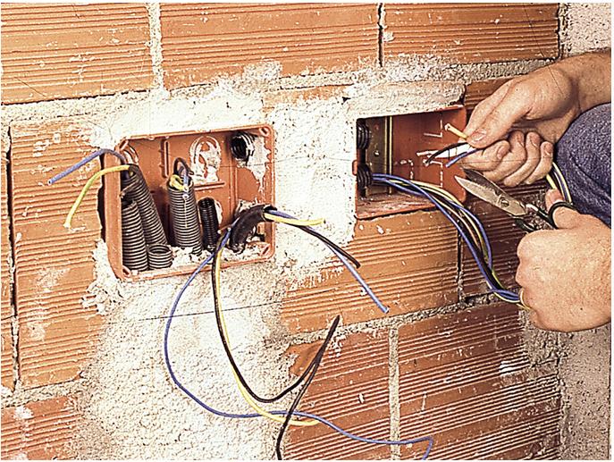

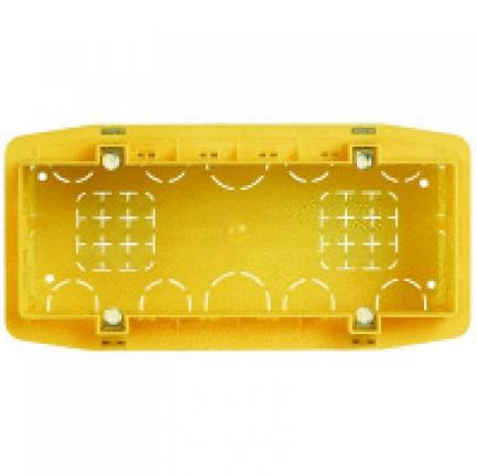

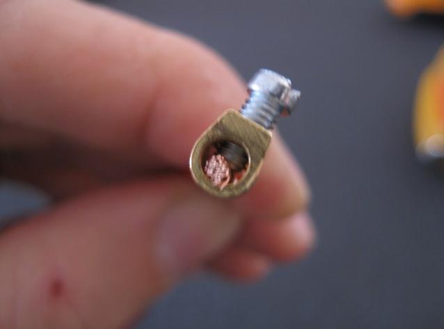

Те, что выше, СИЗ и Ваго, не то - уже мне спецы растолковали, посмотрев ссылки, что вы любезно предоставили. Разница в том, что мне рекомендовано использовать только медный гибкий провод многожилку, который соединяется только при помощи винтовых зажимов и не допускается никаких спаек:

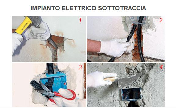

Проводку делать только по такому принципу, закладывая провода в гофры, а не замуровывать провода без гофры в стену, как это было выполнено моим застройщиком:

А кто и на каком основании «рекомендовал использовать медный многожильный провод»? Да, Вага 222-я — под многожилу заточена изначально.

Стоп, перед тем как критиковать и восклицать " Какой ужас!", желательно аргументировать, почему подобный способ вызывает такой негатив. Возможно я неправильно излагаю способ укладки и тип проводов при помощи гофры, но фото, которые выложила, говорят об обратном и подтверждают, что гофра применяется для подвижности( не знаю, как более метко и правильно обозначить) самого провода и используется именно гибкий многожильный провод. Ребята, таким методом делают всю проводку в Италии уже лет 20. В подтверждение, смогу сделать реальные фото ячеек у меня дома(сниму специально для этого розетку) или в офисе, где видно, что провода лежат в гофре и они именно гибкие и многожилка. Не закладывают там электропроводку, вмуровывая ее в стену, без гофры, так как это у них запрещено. Я, вообще, немного удивлена, так как подобный способ и у нас применяется, судя по тому, что подобные работы электриков уже видела в интернете, а значит и в реальной жизни они встречаются. Скажите спецы, на тех фото по вашему мнению, что выложила, какой метод применяют и является ли он ошибочным?
Ну, нормативку читать надо. Есть здесь пара тем: «Соединение проводников…» и «Внутренняя электроповодка…» Там всё разжёвано многократно со ссылкой на нормативку. Кратко: у нас нет многопроволочных кабелей для монтажа стационарной электропроводки, винтовые зажимы требуют периодического обслуживания. «Гофра» — не для «гибкости» (бред какой), а для сменяемости: замены проводки без долбания стен. И этой норме (сменяемость) лет больше чем мне.
Спасибо, вы сформулировали правильно задачу:rolleyes:, почему применяют гофру и буквально в паре предложений дали мне очень ценную информацию. Да-да, я именно это имела ввиду и почему хочу, чтоб мне делали проводку в квартире именно таким способом. Провод обеспечить такого типа у меня нет никаких проблем и благодаря вам, я теперь знаю, что должна зараннее позаботиться о его закупке и доставке. Думаю, и короба прямоугольные нужно будет закупить, так как, судя по круглым гнездам, которые у нас повсеместно делают, с ними так же будет проблема. Я вот их имею ввиду:
