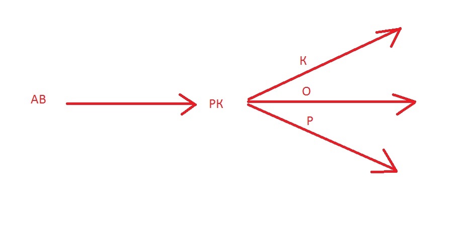

У меня следующая ситуация: в котельную заходит отельный кабель 2,5 мм2, в распредкоробке расщепляется на 3 линии - котел, водоочистка, резервная (где торчат провода, розетка не установлена). Как только соединяю "нули" подачи и резервной линии, сразу вырубает УЗО в щитке, в чем может быть проблема и как ее устранить?

может в кабелек шурупчик закручен?
Завтра тщательно проверю.
Правильно ли я понимаю, УЗО срабатывает, когда идет утечка тока, значит на этом участке кабеля повреждена оболочка и изоляция?
Других причин нет?
Прозвонка кабеля ничего не даст?

для правильной проверки надо мегометр.
где то пробивает изоляция..........

Я услышал Вас о "пробое изоляции". У меня в котельной над этим (запасным) кабелем плитка, срывать ее точно не буду, поэтому и спрашиваю, пробой изоляции единственная причина???

Причин может быть много, но следствие одно, и решение , к сожалению тоже. Нет, есть еще решение не использовать землю, оставить фазу и ноль на два замкнутых провода - но это не правильно.
Для начала посмотреть не перепутана ли земля и ноль(нет ли на другом конце замыкания проводников). И ноль нигде не подключен ранее УЗО или дифа на ноль или землю.
Отключаете линию.
Садите только фазу на диф автомат ноль весит в воздухе, земля подключена. Включаем напругу смотрим. Аккуратно!!!! подключаем ноль смотрим.

Возможно с помощью рисунка будет более понятно.
На участке АВ (автоматический выключатель) - РК (распределительная коробка) все ОК.
При соединении РК => К (котел) + РК => О (очистка воды) все ОК.
Но как только к этим ответвлениям подключить еще и Р (резервную линию) - срабатывает УЗО, причем исключительно во время соединения "ноля", при соединении "земли" и "фазы" - тоже все ОК.
Судя по всему пробой изоляции или есть еще версии?

Я может пропустил - а что за марка кабеля? и чье производство?

Причем здесь марка и производитель?! ВВГнгд Одесскабель. Проверил трассу прокладки - гвоздей не обнаружил, откуда утечка?!

1) Правда - не на Одескабеле, но на другм производителе сам нарвался - изоляция фазного провода была вдоль всей бухты подрезана до меди.
2) 2 конец Вашего резервного кабеля распушен? концы разведены? у меня было недавно - шпаклевали стены и концы кабеля колечком в подрозетнике. так на торце кабеля было немного шпаклевки и он не до конца высох. а УЗО выбивало.

Да, распущен, концы кабеля как бы чистые, но есть возможность его укоротить (подрезать), вечером проверю.

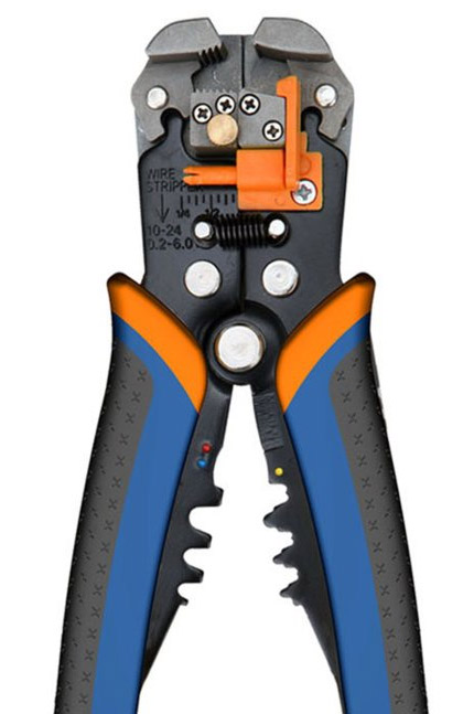

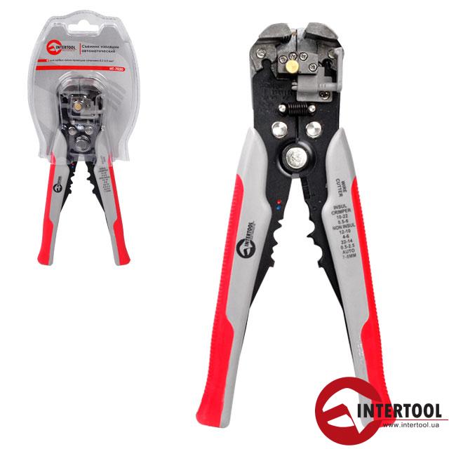

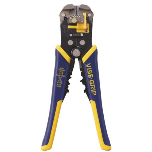

Посоветуйте, пожалуйста, стриппер (для снятия изоляции), нашел Irwin (США) за 600 грн. и разные китайские, типа intertool или dexter за 330 грн.
Стоит ли брать более дорогой или они все одинаковые?
