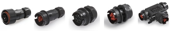

Добрый вечер. Подскажите пожалуйста, как правильно сделать подсоединение провода скважинного насоса с сетью? Подсоединение будет в приямке. Есть ли что-то похожее на клеммы Ваго, но для влажных условий?
Я бы припаял/сварил/обжал и заизолировал клеевой термоусадкой.
а чем Вам ВАГО с вазелином не подходит?
А есть такие?
Насколько я понял, имеются ввиду клемы Ваго для алюминиевых проводов, в них есть какая-то паста против окисления.
от так сделайте, это не те Ваго что вам нужно. Проще говоря вам там Ваго не надо.
Как-то не хочется неразъемных соединений (нет опыта сваривания/спаивания проводов).
Если взять клемную коробку IP66, например такую:
(ссылка устарела), + кабельные вводы PG
и внутри ваго?
Коробка будет в приямке скважины, грунтовые воды ниже 7 м.
и внутри ваго?
Я использовал коробки, подобные как по ссылке ТЫЦ
Система Быстрый монтаж Ensto WetNet. Там есть разные коннекторы IP68. Покупаешь пару вилка/розетка, щёлк и готово. Если для себя - удовольствие дорогое. Если для кого-то, то есть правило - "Не экономить деньги Заказчика".
hotkabel.com/bystryy-montazh
