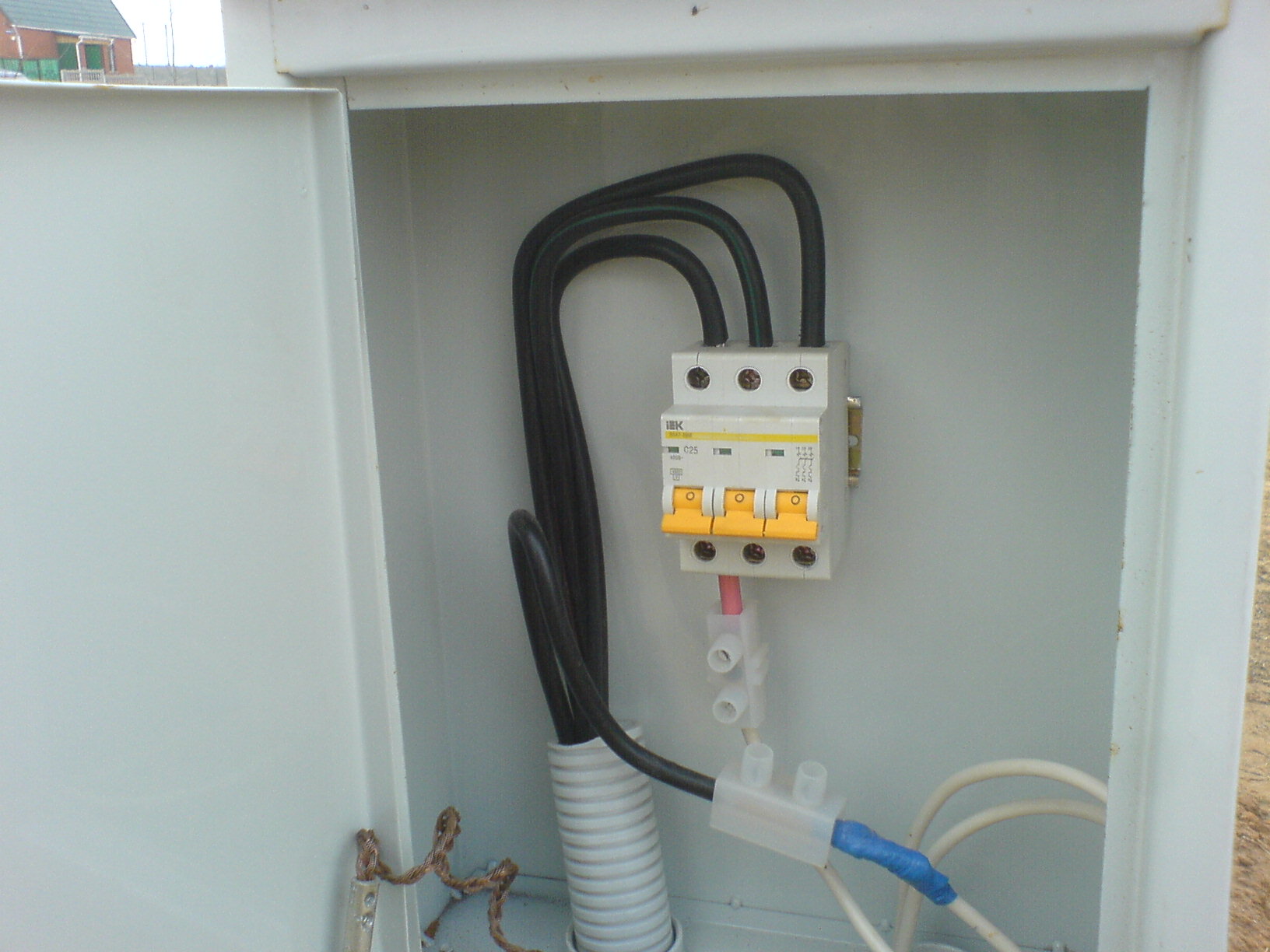

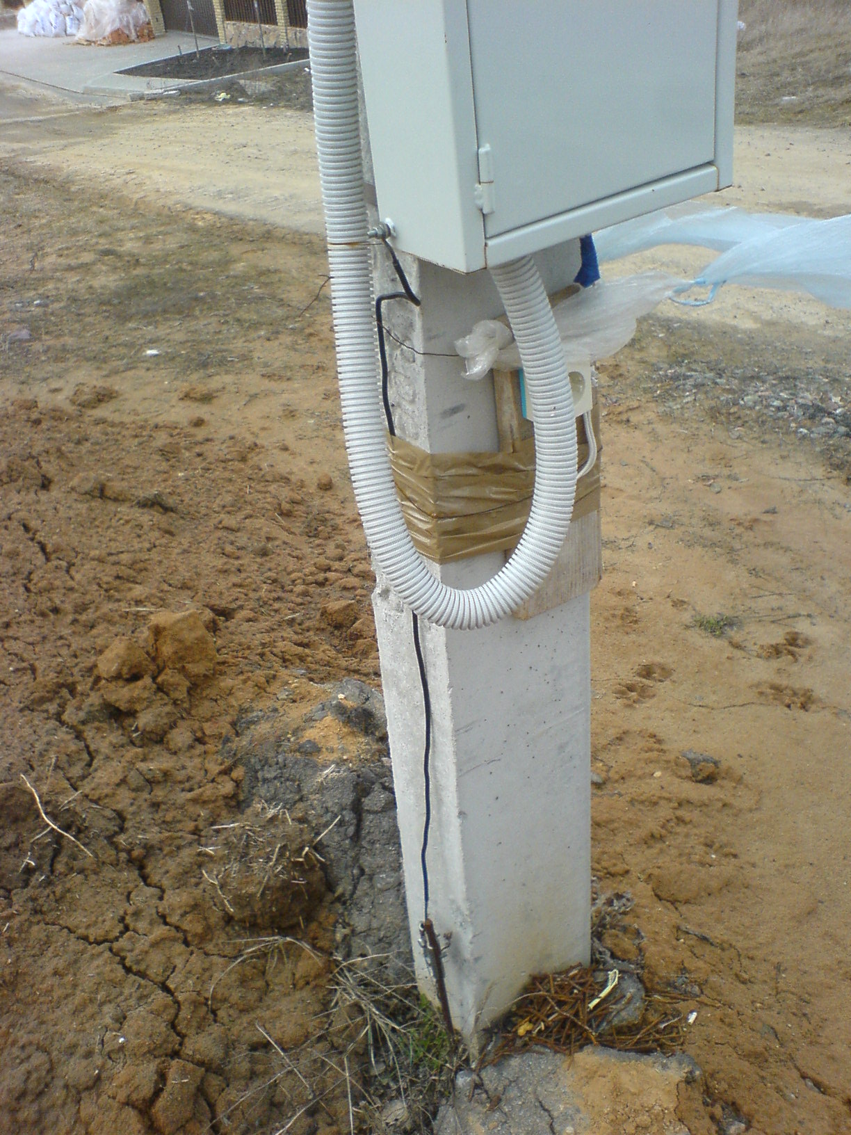

Возникла мысль по поводу переключателя для генератора.
Чтобы не городить лишнего в Главном щите, и не тянуть к нему кабель от генератора.
На столбе возле дома имееется щиток с автоматом, вот его фото.
Может, проще переключатель для генератора установить на одну фазу в этом щитке?
Тогда, в случае необходимости, легко подключить генератор.
Да и работать генератор должен на улице, а не в помещении.
Есть ли принципиальные проблемы, связанные с установкой и эксплуатацией переключателя для генератора в этом щите?
Если переключатель предназначен для работы на открытом воздухе, то проблем нет.
Есть какие-то надежные переключатели для генератора?
