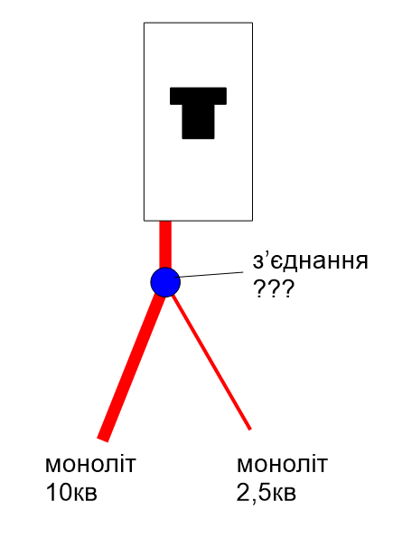

AnMig Опубліковано: 25 квітня Поділитись Опубліковано: 25 квітня Потрібно в щитку з'єднати 2 монолітні проводи (10кв і 2,5кв). Підкажіть, будь ласка, чим і як. Два варіанти бачу як на малюнку Посилання на коментар Поділитися на інших сайтах More sharing options...
smotesko Опубліковано: 25 квітня Поділитись Опубліковано: 25 квітня 2 хвилини тому, AnMig сказав: Потрібно в щитку з'єднати 2 монолітні проводи (10кв і 2,5кв). Підкажіть, будь ласка, чим і як. 5 1 Посилання на коментар Поділитися на інших сайтах More sharing options...

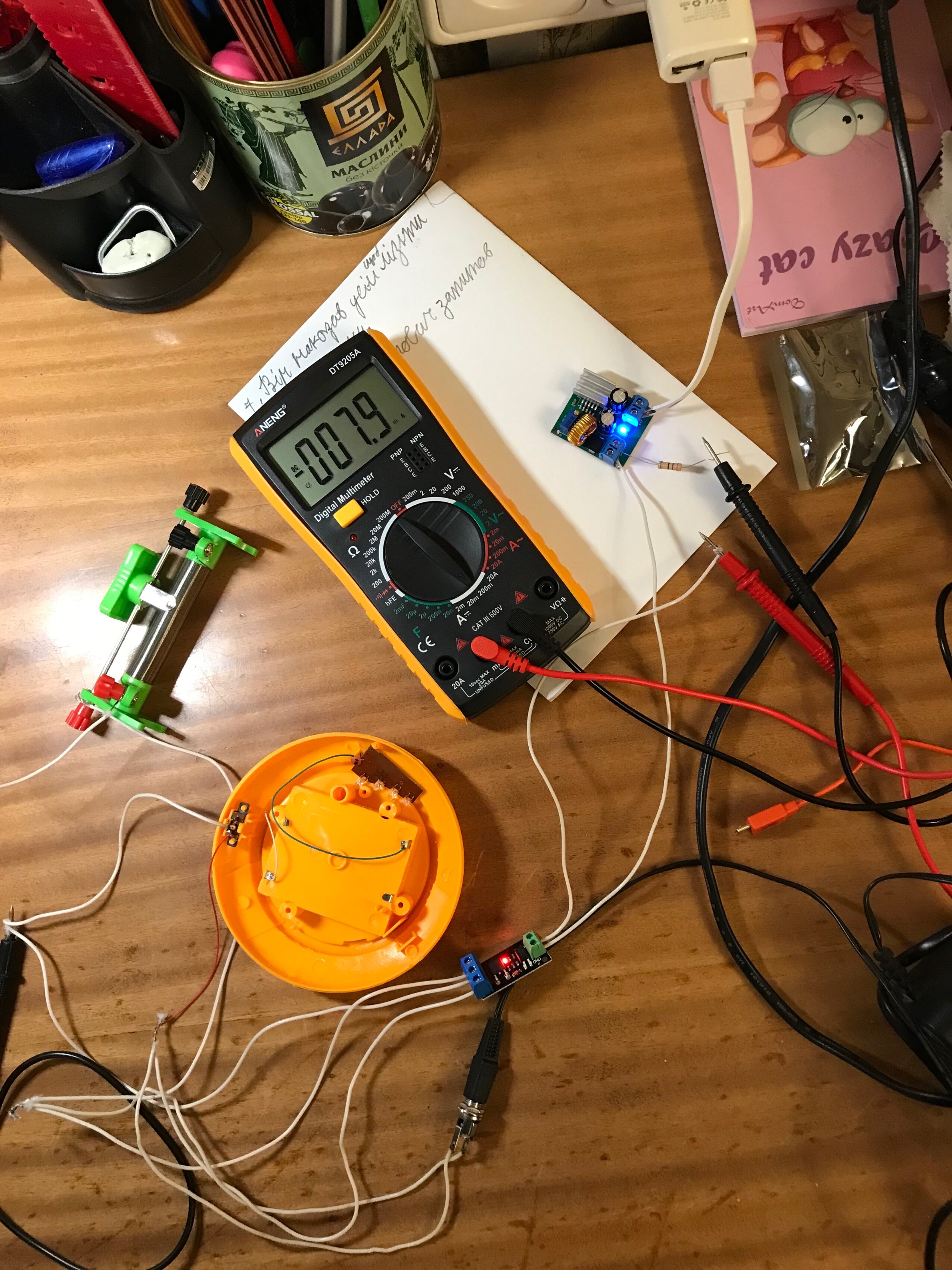

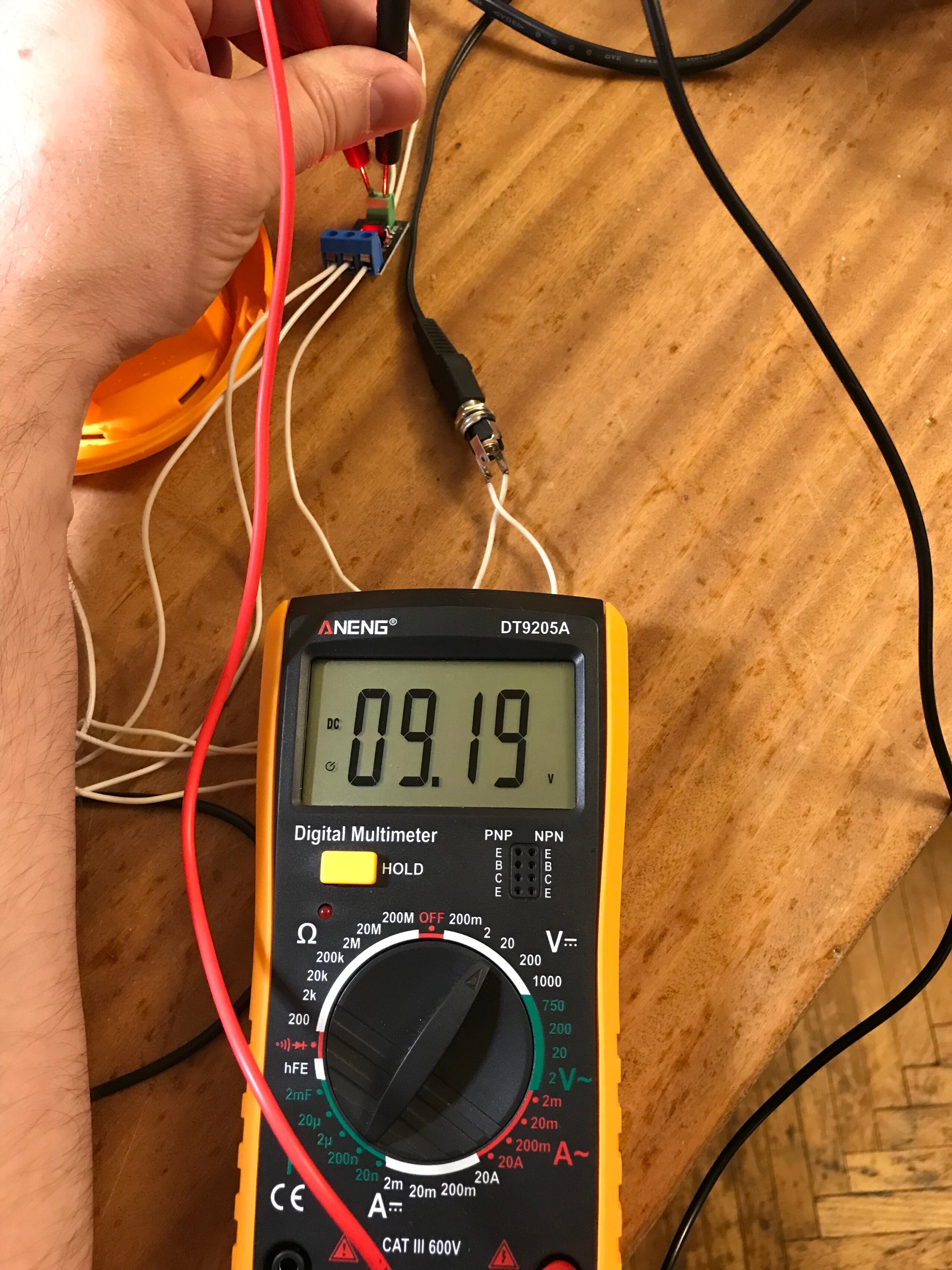

igorrius Опубліковано: 25 квітня Поділитись Опубліковано: 25 квітня (змінено) В 05.04.2024 в 12:50, Enot123h сказал: в оптроне стоит красный светодиод, значит от 1,2 вольт и полярность имеет значение, посмотрите на токоограничивающий резистор и подкорректируйте его к вашему управляющему напряжению чтоб ток диода соответствовал даташиту на оптрон (около 20мА подключил - 8 мА и на входе 9 вольт . норм , или надо другой резистор ? Нагрузку включает - выключает , работает Змінено 25 квітня користувачем igorrius Посилання на коментар Поділитися на інших сайтах More sharing options...
Enot123h Опубліковано: 26 квітня Поділитись Опубліковано: 26 квітня 13 часов назад, igorrius сказал: подключил - 8 мА и на входе 9 вольт . норм , или надо другой резистор ? Нагрузку включает - выключает , работает А шо там за оптрон стоїть? Давайте у даташиті подивимось, норм чи ні Посилання на коментар Поділитися на інших сайтах More sharing options...

igorrius Опубліковано: 26 квітня Поділитись Опубліковано: 26 квітня 5 часов назад, Enot123h сказал: А шо там за оптрон стоїть? Давайте у даташиті подивимось, норм чи ні pc817 Посилання на коментар Поділитися на інших сайтах More sharing options...
Enot123h Опубліковано: 27 квітня Поділитись Опубліковано: 27 квітня 20 часов назад, igorrius сказал: pc817 Норм, в идеале можно немного уменьшить резистор до тока 10-15 мА. Вообще рабочий диапазон с 5 до 20 мА, в срединку при 25 градусах попасть идеально чтоб был запас при колебаниях температуры в обе стороны. 1 Посилання на коментар Поділитися на інших сайтах More sharing options...

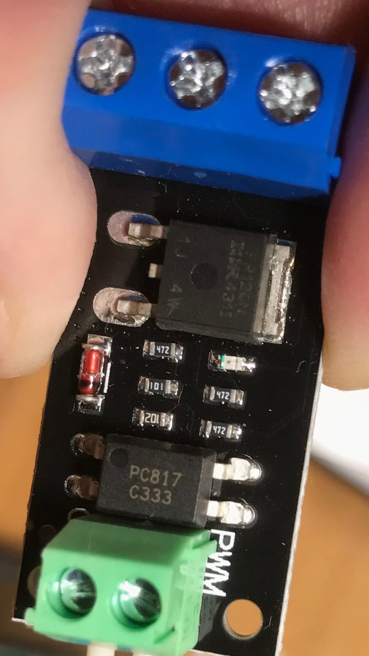

igorrius Опубліковано: В понеділок в 09:00 Поділитись Опубліковано: В понеділок в 09:00 В 27.04.2024 в 13:00, Enot123h сказал: Норм, в идеале можно немного уменьшить резистор до тока 10-15 мА. Вообще рабочий диапазон с 5 до 20 мА, в срединку при 25 градусах попасть идеально чтоб был запас при колебаниях температуры в обе стороны. наверное китайцы сильно приврали, что он может 9 ампер выдерживать. сегодня утром смотрю- ток от панели 2,4 ампера , положил палец на транзистор и включил клацалку- через секунлы 4 почувствовал сильный нагрев транзистора и выключил клацалку. Что будет если я забуду ее выключить и уйду на работу и панель выдаст скажем ампера 4 ? так и пожар может случиться ? или транзистор просто сгорит и ничего страшного ? Посилання на коментар Поділитися на інших сайтах More sharing options...
US7IGN Опубліковано: В понеділок в 09:42 Поділитись Опубліковано: В понеділок в 09:42 41 хвилину тому, igorrius сказав: наверное китайцы сильно приврали, что он может 9 ампер выдерживать. сегодня утром смотрю- ток от панели 2,4 ампера , положил палец на транзистор и включил клацалку- через секунлы 4 почувствовал сильный нагрев транзистора и выключил клацалку. Что будет если я забуду ее выключить и уйду на работу и панель выдаст скажем ампера 4 ? так и пожар может случиться ? или транзистор просто сгорит и ничего страшного ? в даташиті має бути вказано який радіатор має бути для розсіювання теплової енергії в яких режимах. чи може той струм взагалі піковий. Посилання на коментар Поділитися на інших сайтах More sharing options...
Enot123h Опубліковано: В понеділок в 10:23 Поділитись Опубліковано: В понеділок в 10:23 1 час назад, igorrius сказал: положил палец на транзистор и включил клацалку- через секунлы 4 почувствовал сильный нагрев транзистора и выключил клацалку. Наверное он не полностью открыт, попробуйте ток управления до 15 мА поднять 1 1 Посилання на коментар Поділитися на інших сайтах More sharing options...

igorrius Опубліковано: В понеділок в 10:47 Поділитись Опубліковано: В понеділок в 10:47 1 час назад, US7IGN сказал: в даташиті має бути вказано який радіатор має бути для розсіювання теплової енергії в яких режимах. чи може той струм взагалі піковий. китайци с алиекспресс не дают никакой информации, неделю уже не могу от них добиться никакой информации Посилання на коментар Поділитися на інших сайтах More sharing options...
Enot123h Опубліковано: В понеділок в 10:47 Поділитись Опубліковано: В понеділок в 10:47 17 минут назад, Pazan сказал: щоб із блока 15 В 5,4 Вт отримати, скажімо, 3 В і підключити напряму до електродвигуна бритви? LM2596-POWER-MODULE 1 1 Посилання на коментар Поділитися на інших сайтах More sharing options...
igorrius Опубліковано: В понеділок в 10:48 Поділитись Опубліковано: В понеділок в 10:48 19 минут назад, Pazan сказал: щоб із блока 15 В 5,4 Вт отримати, скажімо, 3 В і підключити напряму до електродвигуна бритви? чисто теоретически можно, только какой ток Вы хотите получить при 3 вольтах ? Посилання на коментар Поділитися на інших сайтах More sharing options...
US7IGN Опубліковано: В понеділок в 10:56 Поділитись Опубліковано: В понеділок в 10:56 7 хвилин тому, igorrius сказав: китайци с алиекспресс не дают никакой информации, неделю уже не могу от них добиться никакой информации alltransistors.com/adv/pdfview.php?doc=fr120n.pdf&dire=_cn_vbsemi 3 ампери 1 1 Посилання на коментар Поділитися на інших сайтах More sharing options...
igorrius Опубліковано: В понеділок в 11:05 Поділитись Опубліковано: В понеділок в 11:05 7 минут назад, US7IGN сказал: 3 ампери ого, а китайцы 9ампер писали. это не зависимо от наличия радиатора, больше 3 ампер он не пропустит ? 1 Посилання на коментар Поділитися на інших сайтах More sharing options...
US7IGN Опубліковано: В понеділок в 11:17 Поділитись Опубліковано: В понеділок в 11:17 7 хвилин тому, igorrius сказав: ого, а китайцы 9ампер писали. это не зависимо от наличия радиатора, больше 3 ампер он не пропустит ? Там в даташиті залежність струму від температури. Імпульсно навіть 40 може. Плата це взагалі не радіатор. Проведіть експеримент - дайте струм 0,5А і почекайте 10 хвилин. Заміряйте температуру. Потім дайте 1А і повторіть. Я одного разу навіть зняв стабілізатор з плати, замінив на інший і переніс на корпус поруч. 1 1 Посилання на коментар Поділитися на інших сайтах More sharing options...
Enot123h Опубліковано: В понеділок в 12:38 Поділитись Опубліковано: В понеділок в 12:38 (змінено) 1 час назад, US7IGN сказал: 3 ампери Так это вроде через паразитный диод, Continuous Drain Current 13 А (при 125 градусов) 0,12 Ом сопротивление полностью открытого канала, при 4А это пол Ватта всего, даже платы как теплоотвода должно хватить. Скорее всего не открыт полностью, вот и греется, или подделка с высоким сопротивлением канала Змінено В понеділок в 12:43 користувачем Enot123h 1 Посилання на коментар Поділитися на інших сайтах More sharing options...
US7IGN Опубліковано: В понеділок в 12:45 Поділитись Опубліковано: В понеділок в 12:45 4 хвилини тому, Enot123h сказав: Так это вроде через паразитный диод, Continuous Drain Current 13 А (при 125 градусов) та там фіг зрозумієш. та цифра з приміткою - b. See SOA curve for voltage derating. чому я і запропонував юному досліднику провести експеримент з вимірюванням температури та реальним струмом. 1 Посилання на коментар Поділитися на інших сайтах More sharing options...
US7IGN Опубліковано: В понеділок в 12:47 Поділитись Опубліковано: В понеділок в 12:47 8 хвилин тому, Enot123h сказав: 0,12 Ом сопротивление полностью открытого канала, при 4А это пол Ватта всего, даже платы как теплоотвода должно хватить. Скорее всего не открыт полностью, вот и греется, или подделка с высоким сопротивлением канала подивитися б ще що на нього приходить. звичайна китайська якість - непередбачувана ) 1 Посилання на коментар Поділитися на інших сайтах More sharing options...
