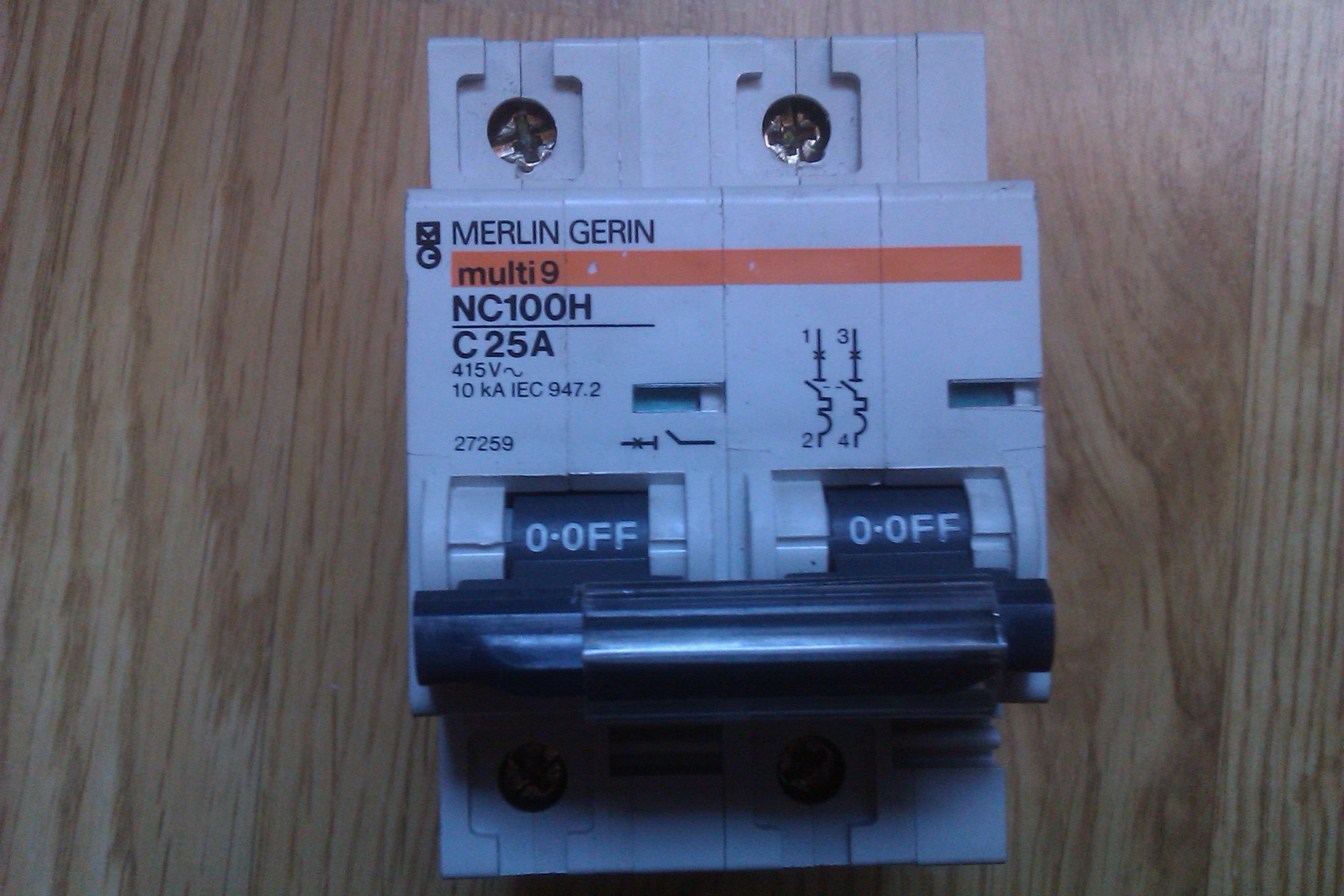

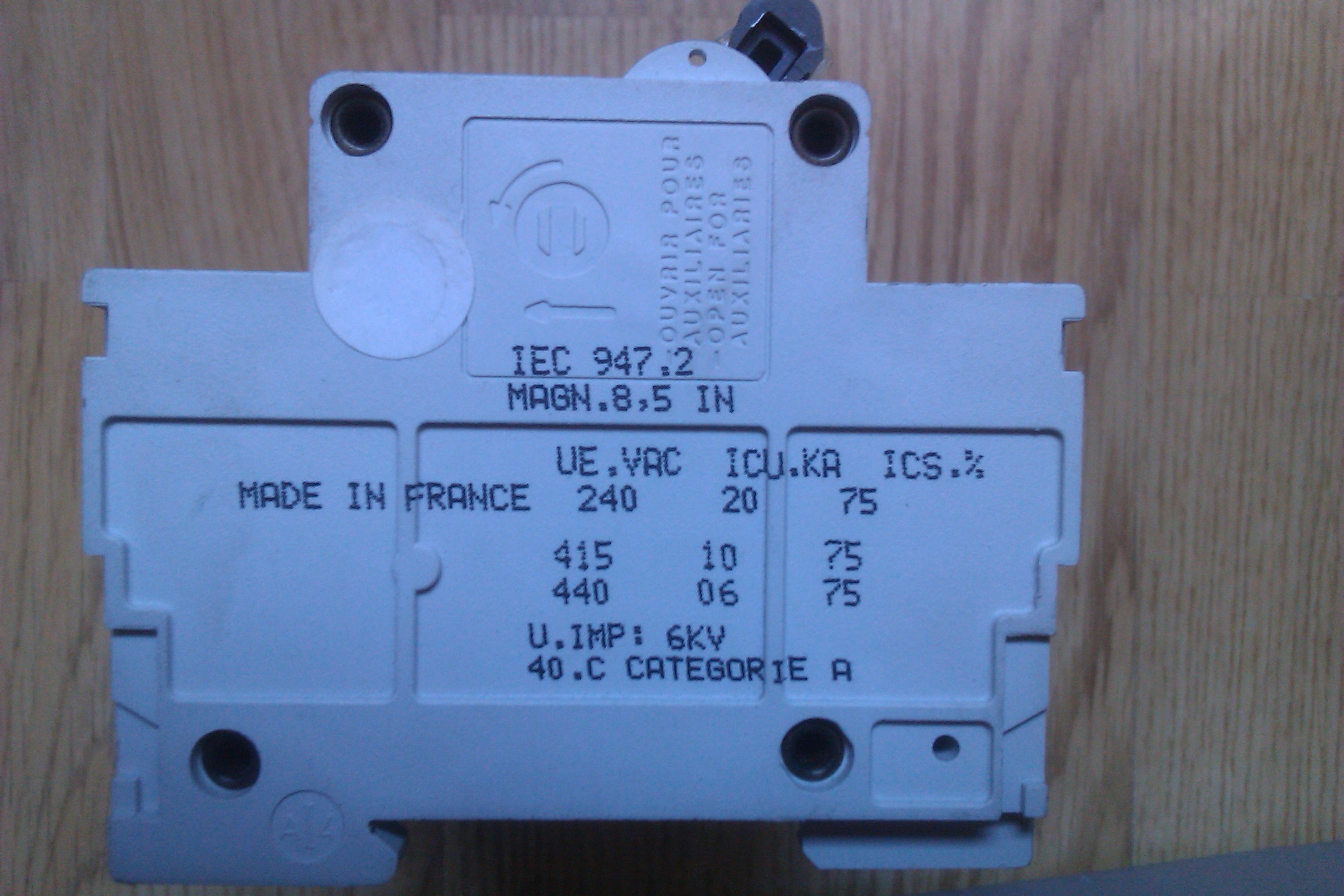

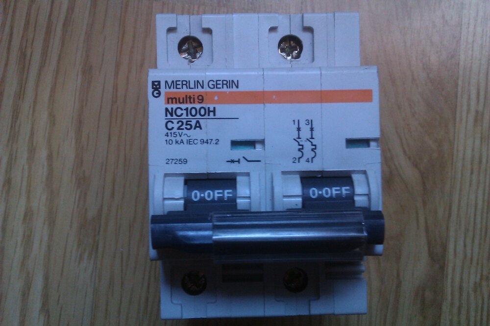

Помимо основной характеристики (номинальный ток), есть еще ряд дополнительных, одной из которых является отключающая способность - максимальный ток который автомат может отключить без слипания контактов. Обычно указывается в рамочке. Для автомата слева - это стандартные 6000А, которых вполне достаточно для обычного дома.
А вот например этот аппарат на 10кА, подходит для домашнего использования? И вообще какие ограничения к автоматам для бытового использования, объясните пожалуйста или подкинте инфу.
Конечно подходят, если места в щите не жалко...
Спасибо!
