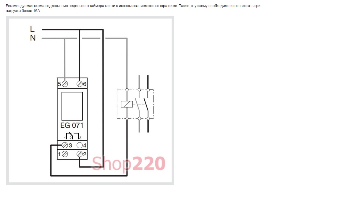

Помогите расшифровать схему подключения таймера на дин рейку. Таймер такой:
Мне нужно подвести к нему провода от автомата и отвести на контакт электро котла. А тут опять какой-то ахтунг - провод на схеме цвет меняет ... после какого-то крестика...

Тот случай когда "схему" рисовали гуманитарии. Крестик - нагрузка.:-o

Виктор а на какой такой контакт электрокотла вы собрались подключать таймер? Контакты таймера максимум на 16 ампер. В реалиях я бы не стал их грузить нагрузкой более 1 кВт. Так что если вы планируете подключение котла через этот таймер без промежуточного контактора - то он у вас сгорит. И крестик ему можно будет поставить настоящий, и холмик насыпать и свечку за упокой в электронном раю. А если в котле имеется свой контактор (что весьма врядли) и вывод управляющего контакта с катушки контактора тады жить будут долго и счастливо и умрут в один день при отгорании нуля :):D
Схема подключения с контактором для нагрузок более 16А
однозначно через контактор підключати таймер,але є дешевші годинникові таймери,через контактор буде працювати добре перевірено.
На контакт НDO.
