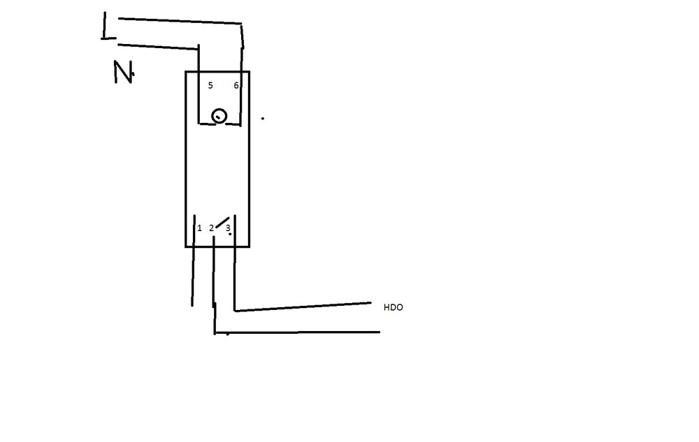

sanykrimea
На контакт НDO.
так, если программировать на таймере ВЫКЛЮЧЕНИЕ, а если ВКЛЮЧЕНИЕ, то контакты 1-2
тут все гораздо проще.
Огроменное спасибо!
Я как-то думал, что можно и включение и выключение запрограммировать...Мне нужно, чтобы таймер включал котёл в 23.00, а выключал в 7.00. Как в этом случае быть с 1,2 и 3?
Огроменное спасибо!
если программировать "активен" на таймере 23:00 - 07:00, то 2-3,
если "активен" 07:00 - 23:00, то 1-2
