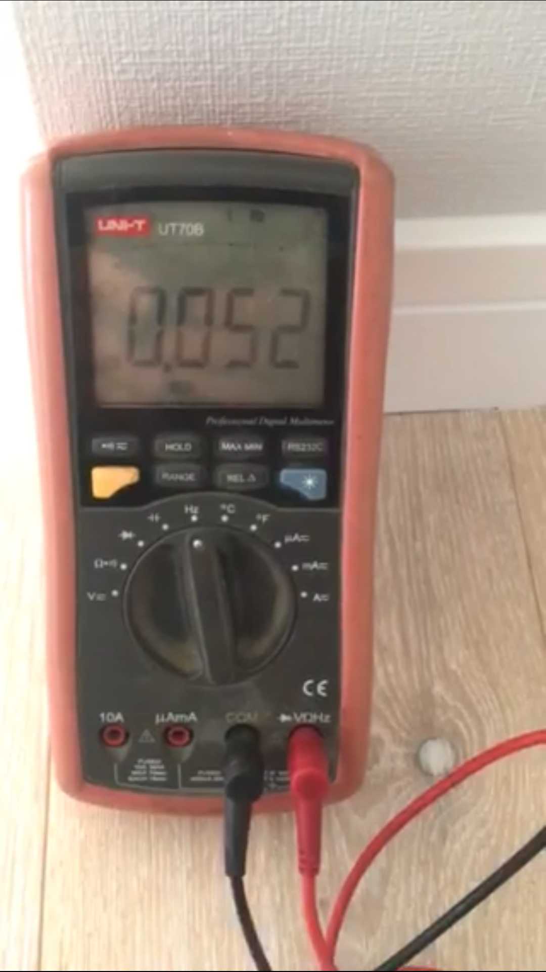

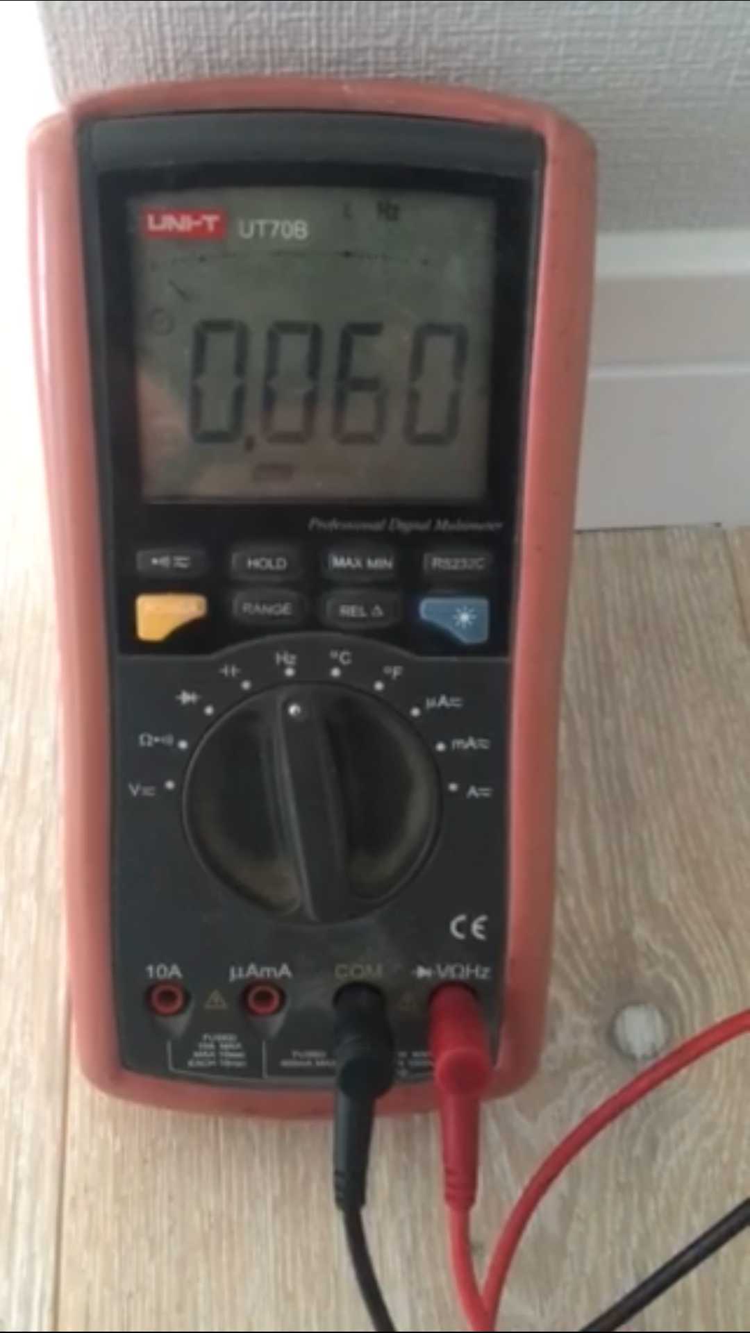

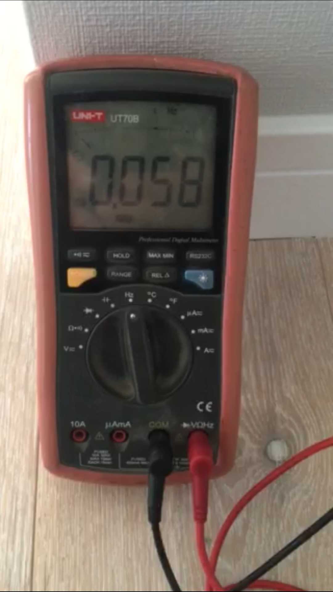

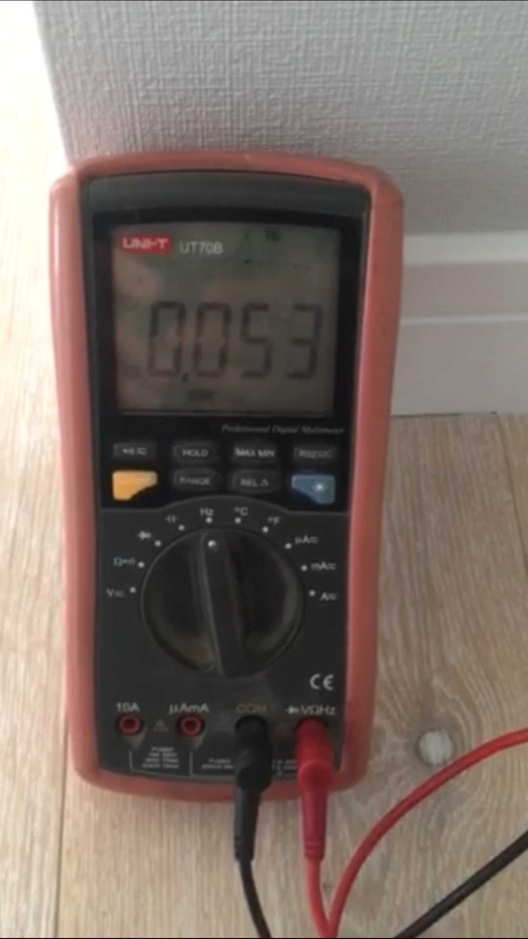

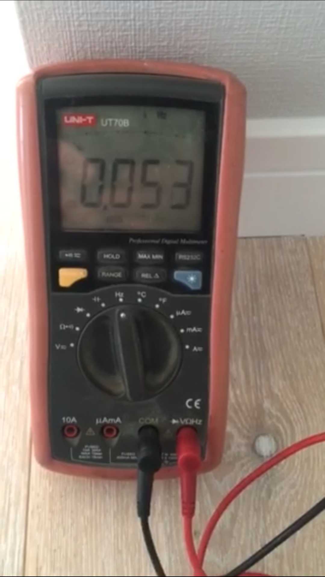

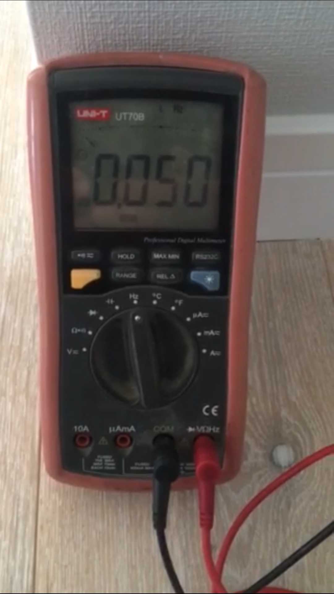

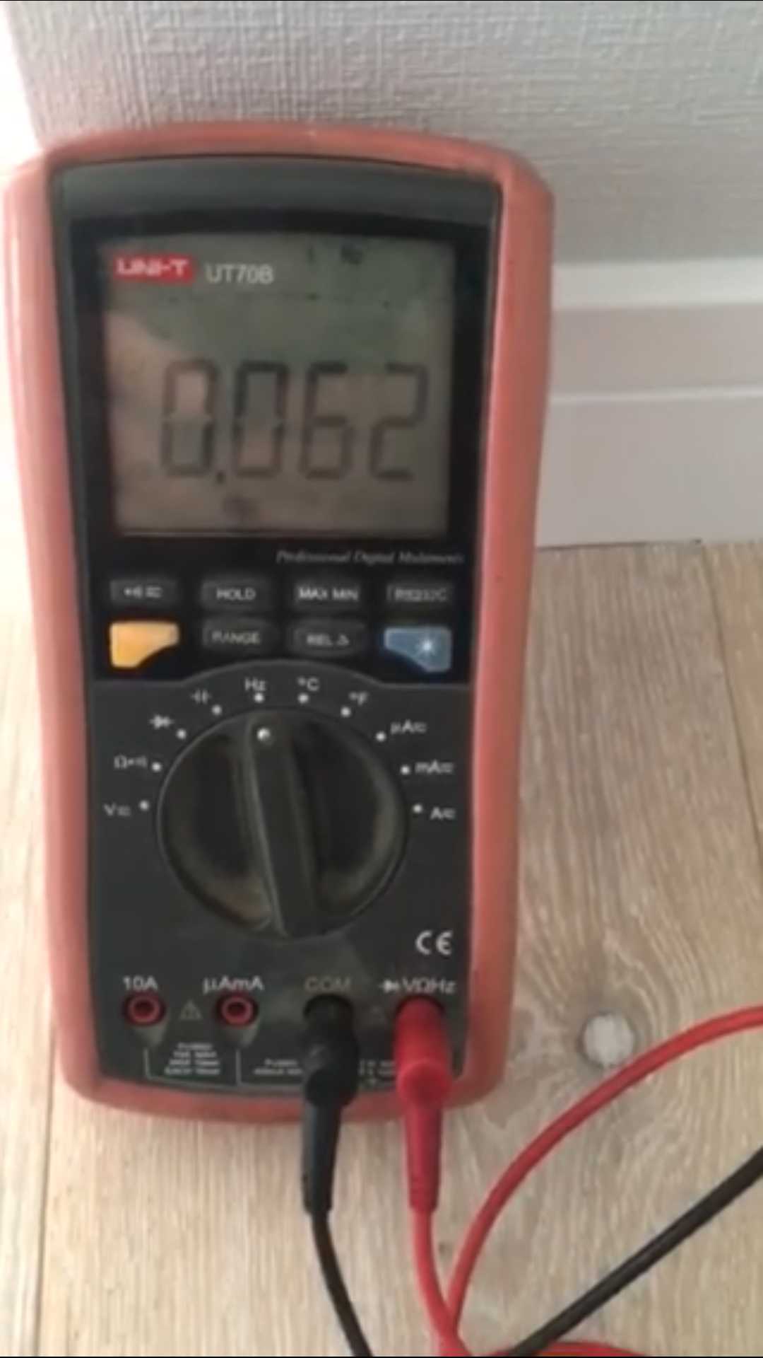

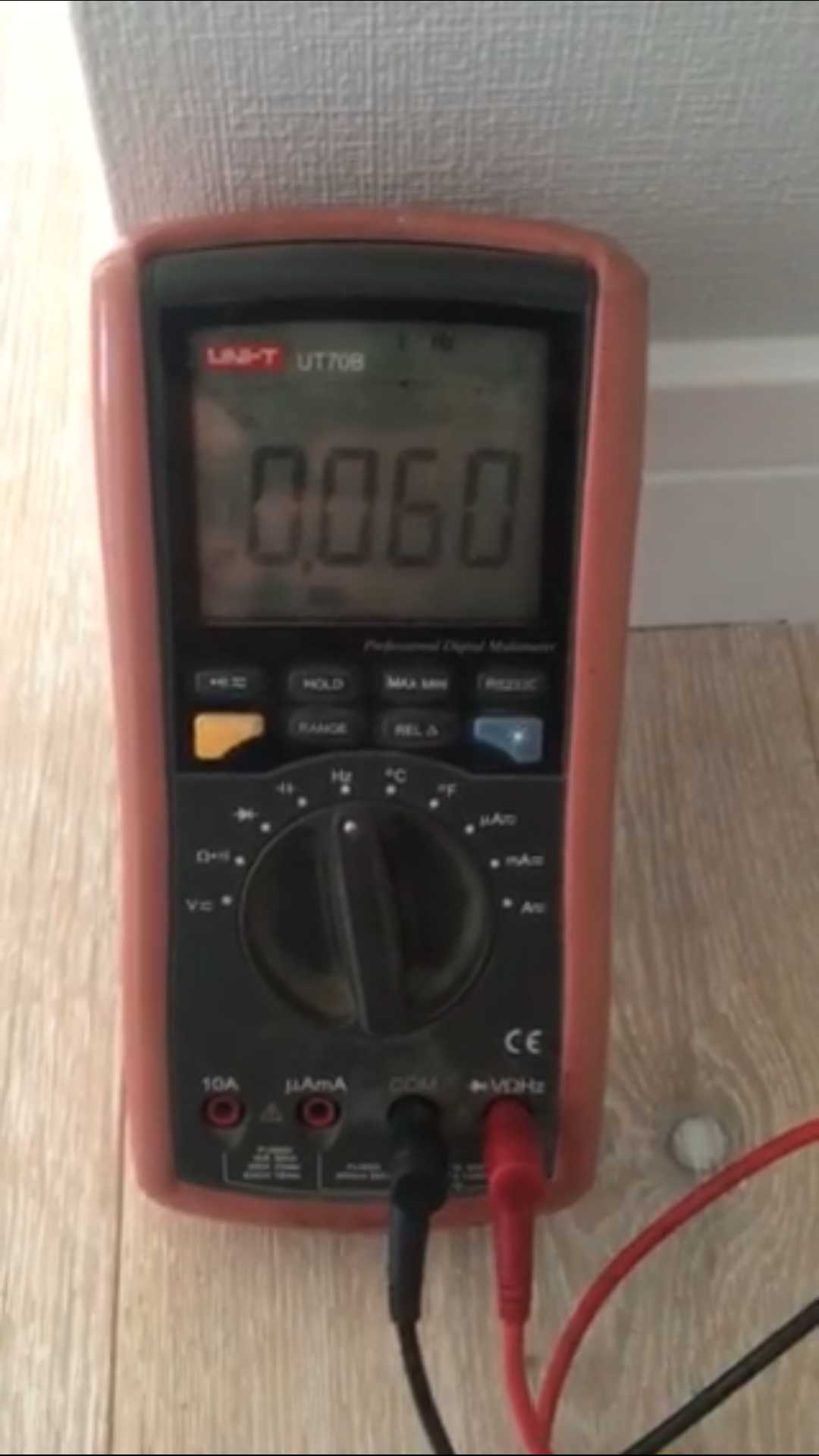

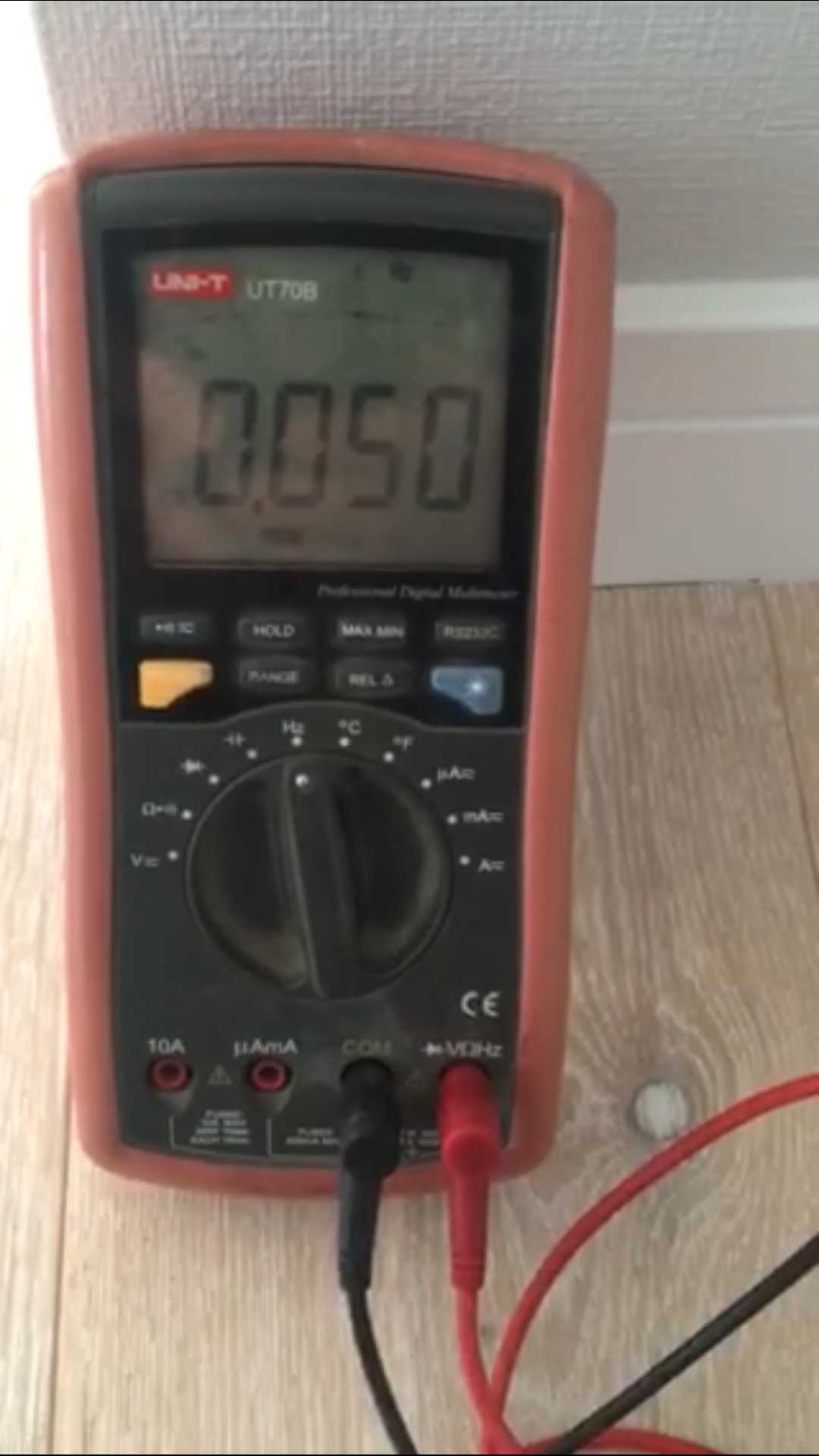

Почему в квартире новостройке прыгает частота от 50 гц до 70 гц ?

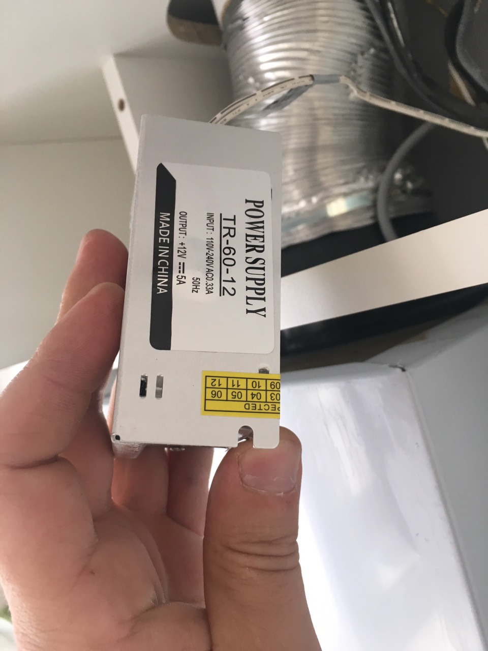

Позвонила знакомая и рассказала о странностях в квартире , згорел видео домофон , по гарантии поменяли , некорректно работает роутер и все время приходится перезагружать его из за этого проблемы с интернетом в квартире . Вчера интернетчик замерял частоту в розетке а там в течении 10 минут показания скакали от 50 до 70 герц , из за чего такое может происходить ?
В общем нашли причину , блок питания лед подсветки кухни рабочей поверхности с включением на движение . При работающей ленте все нормально , при отключении ленты начинались пляски в сети .Есть видео , выкладываю скрины с него .
Еще одна иллюстрация того, что LED - зло. А китайские LED-приблуды - двойное зло

А какие другие причины были измерять частоту сети? - дело в том, что тестер этот так брешет, что мерить им частоту можно только под нагрузкой. Если вы просто так втыкнули тестер и увидели что там не 50Гц, то это ваш прибор всякие наводки словил и не более того))))
Априори частота отличная от 50Гц может быть только при питании от инвертора или генератора и всё))))
П.С. перечитал изначальное сообщение про домофон и роутер.
А у барышни этой не стоит на вводе чего-то хитрого? - может стабилизатор или инвертор или ещё чего? - потому что ваша теория про блочёк питания нарушает законы физики.

Оччень интересно, получается что БП гадил в сеть относительно земли. Естественно (даже уточнять не буду) земля БП никуда не была подключена. Я встречался с подобными помехами, но не до такой степени. С технической точки, мне встречалось 2 основных типа БП для ламп 12В (специально уточняю про лампы):
- которые нормально работают с любой нагрузкой;
- которые обязательно должны быть нагружены минимум на 50% заявленного тока.
Далеко не каждый в курсе, что на ЛЕД лампы вообще нельзя ставить те блоки питания, которые рассчитаны на 12В галогенки и ваши слова тому подтверждение. От таких БП выгорают ленты и без нагрузки они выдают хорошие такие не контролируемые наводки.

Это не так уж и важно в вашем конкретно примере. 30А - это явно был БП для галогенок, и он спроектирован работать именно на галогенки, не буду распинаться почему, но просто такой конструктив, без нагрузки там либо самовозбуждение, любо просто ничего на выходе не будет.

Это не теория это практика . Вычислили путем тыка , отключали все группы питания и так вышли на лед подсветку . Стаба и инвертора нет . На практике Димы , это он занимался , это такой второй случай .
Почему такие выводы по работе тестера ?
Про 70 ГЦ в мережі - це брєд сивого ламера. Любий електрик вам пояснить, що відхилення уже на не цілий 1 ГЦ призведе до глобальної катастрофи в електромережі, масових відключень або виходу з ладу цілих підстанцій від перевантаження...
Те що ви наміряли - або тупо завада (помєха) або глюк приладу. І, якщо завада і може "покласти" тимчасово якийсь прилад, то спалити його фізично - ніяк.
Потому что такие тестеры постоянно держу в руках и тоже сталкивался с подобными глюками. Для измерения частоты нужен частотомер, а тестер это так, игрушка.
Ещё если замерить выход бензогенератора, то там тоже помехи покажет прибор))))
И да, абсолютно верно, спалить технику наводками ну оччень сложно, потому нам не верится в историю про домофон и роутер (но я не говорю что такого в принципе не может случиться).

Была проблема , проблему мы решили , нашли источник помех , с помощью данного прибора .
Это кстати плюс Вам! Я-бы не догадался выискивать помехи простым тестером. Просто знал-бы что он брешет, а идея оказалась хорошая.
Простой тестер это у меня на даче за 300 грн . А тем которым нашли шото где то под пятерку :)
